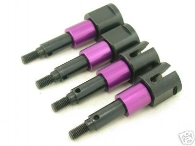

Prego escreveu:
Cara... eu comprei tudo isso aí que vc postou...
Só que os axles eu peguei os da Ofna mesmo... inclusive essas são até maiores que a da XL.
https://www.philshobbyshop.com/catalog/viewsku?sku=OFN30059
por mais que saia uma merreca mais caro, acho que vale mais a pena, só por conta de ser 5mm e não 3mm e ainda tem a opção de deixar o ESC bem mais pra baixo ficando mais protegido...
os axles que eu falei são esses:
http://www.ebay.com/itm/NEW-HPI-SAVAGE- ... 683wt_1142
Como não estou com o carro parado por essas peças, eu vou esperar essa maré acalmar um pouco...alem do que, tenho várias encomendas pra chegar e nada ainda...vou providenciar a proteção do esc por enquanto.

esses pronlongadores de cubo de roda só servem p/ forçar os knucles e carriers nas pontas das bandejas, pois aumentam muito o efeito alavanca sobre eles
sem falar que na dianteira exige mais força do servo devido ao aumento do angulo scrub radius
T+
