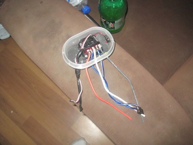

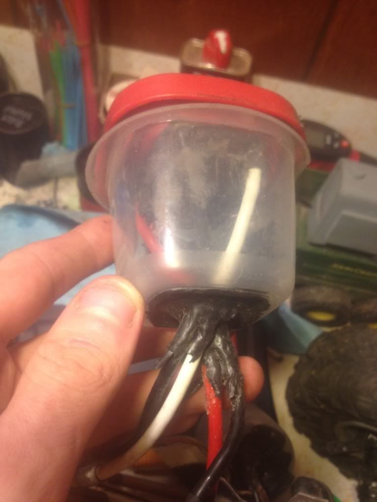

Existem outras soluções, tipo colocar o esc dentro de um balão e enrolar os fios e colocar também uma zip tie e repetir o processo novamente.
http://www.axialracing.com/blog_posts/6067
No entanto quanto a mim o melhor processo para fazer isto (embora eu não ande com o meu na água) passar por comprar um vaso da tupperware, totalmente hermético e colocar o esc lá dentro e passar apenas os fios por fora fazendo dois buracos no vaso da tuperware apenas para passar os fios eletricos e depois vedar os buracos com silicone que se usa para fazer vedação em obras de bombeiro em casa tipo torneiras tubos etc, se quiser fazer melhor compre um parafuso de rosca dupla (normalmente vende em casa de piscinas) e rosca por dentro e por fora e mantém o fio preso no recipiente pela força que vc faz ao apertar, é tipo lampadas para colocar na piscina, elas são estanques, mas o cabo eletrico passa por um parafuso com borracha por dentro que quando aperta amassa a borracha e garante a vedação, mesmo assim eu colocaria mais um silicone para garantir, e depois podem mergulhar o recipiente para ver se realmente o waterproof foi bem feito ou não. Sr quiserem profissionalizar um pouco mais o negócio, comprem uma extensão de fio só para passar do recipiente para fora e vedem e depois encaixem o esc nas duas extensões do fio para poderem testar na água sem queimar o esc ou molhar o esc e ser mais fácil tirar o esc sem ter que desmontar todo o waterproof.

Perfeita resposta. Essa de colocar dentro de um tupeware é muito boã, nem precisaria encher os equipos com fita isolante liquida. É um px up que farei. Da pra colocar o receptor, esc, tudo ali dentro!!Vou tentar arrumar um pote desses. valeu heim!!

Sempre ás ordens amigo, fico feliz que tenha gostamo, mesmo com tupperware eu não uso o meu carro na água, no entanto já conheço essa e outras soluções mais tempo, e achei mais interessante porque não viola a garantia do esc, embora o tuperware deverá ter espaço para ter alguma ventilação, e acima de tudo o rc deve estar balanceado em termos de engrenagens para não subir demais a temperatura do esc e o mesmo queimar, tipo, se o esc tiver esquentando seria bom reduzir no pinhão uns 2 dentes e testar de novo, além de aumentar a durabilidade do equipamento evita a queima do esc.

Então...quanto ao tupeware, vi nos links que postou, o cara instalou 2 ventoinhas e um pano pra não entrar agua...não entendi essa. Se eu colocar tudo dentro e fechado não haverá ventilação e muito provavel que esquentará???? . Acho que o esc deveria deixar pra fora a parte de aluminio que ajuda na refrigeração. ali sim, vedar com fita isolante liquida. Acabei de receber da Tower hobbies spur 87 + pinion 15, tudo 48picht. O motor 27t que pedi com eles está vindo de outra loja deles, tenho que esperar. Com essas engrenagens + a original poderei testar a vontade, e achar a melhor configuração pra mim. Reforço aqui, quanto ao tupeware, esquentará ou não o esc?

A situação é o seguinte amigo, qualquer isolante que coloque para envolver o esc para o tornar á prova de água concerteza irá esquentar mais o esc,agora qual a solução???
das duas uma, ou reduzir a relação original que tiver e testar para ver se está ou não esquentando demais (no caso de um motor 27t) acredito que por ser um motor mais lento facilitará a vida ao esc e não esquentará tanto as temperaturas, ou no caso de usar um motor 21t aconselho a reduzir a relação de um pinhão 20 para um 18 para diminuir tanto a temperatura do motor como do esc também. No entanto o melhor mesmo é testar e ver como se comporta. O cara que colocou as ventoinhas não é muito esperto, porque só vai esquentar mais é como andar a meter ar de um turbo dentro do motor, puxa o ar quente e com o ventilador funcionando ainda fica mais quente. agora pode fazer o seguinte, deixar no final do tuperware algo para o esc ficar suspenso, pois na possibilidade de entrar um pouco de água se o esc estiver suspenso vc terá possibilidade de ver e o retirar sem queimar o esc, enquanto que se estiver totalmente em baixo isso nao vai acontecer. deixar as partes eletricas de fora pra refrigerar nao é boa ideia pq vai permitir a entrada de água com as vibraçoes do carro, aconselho a fechar totalmente o tuperware e qto menor o buraco melhor, se quiser reforçar ainda mais, coloque o esc dentro de um balão e dentro do tupperware, depois faça um teste pesado com o carro sem entrar na água e no final de dois packs puxando pelo motor em subidas e crawl, tente ver se o balão rompeu e sinta a temperatura do esc, se não tiver esquentado e o balão estiver ok sem se ter rasgado é porque a temperatura do esc está baixa e pode depois fazer o teste de submersão em água depois de conferir tudo mais uma vez para evitar problemas.
