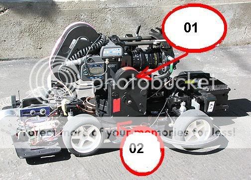

Cara... agora você tocou num ponto crucial: a possibilidade de movimentação da câmera! :D
A idéia inicial era fazer uma câmera fixa, pra ficar mais barato. Mas, uma câmera móvel seria A Parada.
Eu tive a idéia de montar o carrinho depois de ver um muito sinistro, que leva uma câmera de película, montada em uma cabeça remota. É o dessa foto aqui:
Claro que é uma parada muito mais sofisticada e cara do que eu quero e posso fazer. Meu projeto seria o primo pobre. Um carro mais simples e levando uma câmera muito mais leve que essa.
Uma cabeça remota profissional, como essa da foto, é caríssima. Mas, vocês acham que eu conseguiria montar um segundo radio, nesse esquema aí, pra conseguir mover a câmera? Não precisa ser nada muito sofisticado. Pelo menos, o movimento de PAN (movimento horizontal, panorâmico), que é o mais importante nesse caso.
Será que com algum estudo eu consigo montar um aparato desses?
Se tiverem umas dicas de literatura a respeito, é só mandar. Tô com tempo livre e afinzasso de estudar muito e botar isso em prática.

Cara pelo que observei nesta foto, acho que funciona assim:
01: O ajuste de vertical ja é definido antes de gravar, é uma peça que não move quando o carro esta em movimento (o ajuste tem que ser feito manual igual a um pedestal de microfone)
02: Este sim tem um movimento de 180º que é feito atravez de um servo, que movimenta um possivel rotor. (No seu caso que é uma camera de 750gramas, um servo de Aeromodelo giant scala deve ter força suficiente para movimentar o rotor)
mohammed escreveu:
Consegue sim porque é totalmente independente do controle do carro.
mohammed escreveu:
Sim através do rotor horizontal, que vai ser controlado por um servo (02)
Mas lembrando você vai ter que colocar um monitor (tv) com um sistema sem fio para você poder ver oque você esta gravando e movimentando no segundo radio ... mas este é o mais barato uns R$ 110.00 no mercado livre....

Na verdade, a cabeça do carro dessa foto aí faz PAN e TILT, ou seja, movimento horizontal e vertical. O operador responsável pela câmera fica vendo através de um monitorzinho (de umas 7 polegadas) e mexe em dois controles giratórios (como volantes), um pra cada movimento... e me parece que são controles sem fim, ou seja, giram eternamente pros dois lados. Acho que o movimento horizontal faz 360°.
Esse carro aí é duma empresa chamada Doggicam. Não dá pra passar o link direto pro vídeo onde ele aparece em ação, mas entrando na seção de vídeos do site e clicando em "rc car", tu consegue ver o carro andando, a câmera girando e o controle da câmera. http://www.doggicam.com
Mas, como eu disse, nem de longe quero algo tão sofisticado. Movimento de 180° na horizontal e 45° na vertical ia ser F*&%! Mas me contento só com o movimento horizontal mesmo.
