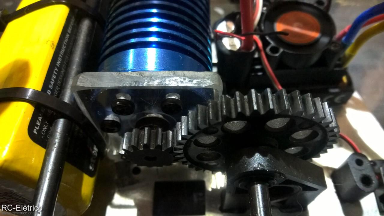

MensagemEnviado: Ter Mai 26, 2015 10:47 pm
Registrado em: Qui Jan 29, 2015 1:42 pm
Mensagens: 7
Images: 2
BOa noite pessoal..
Meio que terminei a conversão do meu carro..e aproveitei e fiz bandejas novas tbm..
Mas acho que tenho um problema.
O motor ficou muito forte qualquer toque no acelerador ele já canta pneu, ate descolou o pneu da roda..
Mas minha maior preocupação é que quando tento andar devagar parece que o motor trepida o giro como se tivesse pulando dente.. Não sei se tem a ver com a relação do pinhão e coroa..
Espero a ajuda de vocês obrigado.

gallery/image.php?album_id=702&image_id=5788
