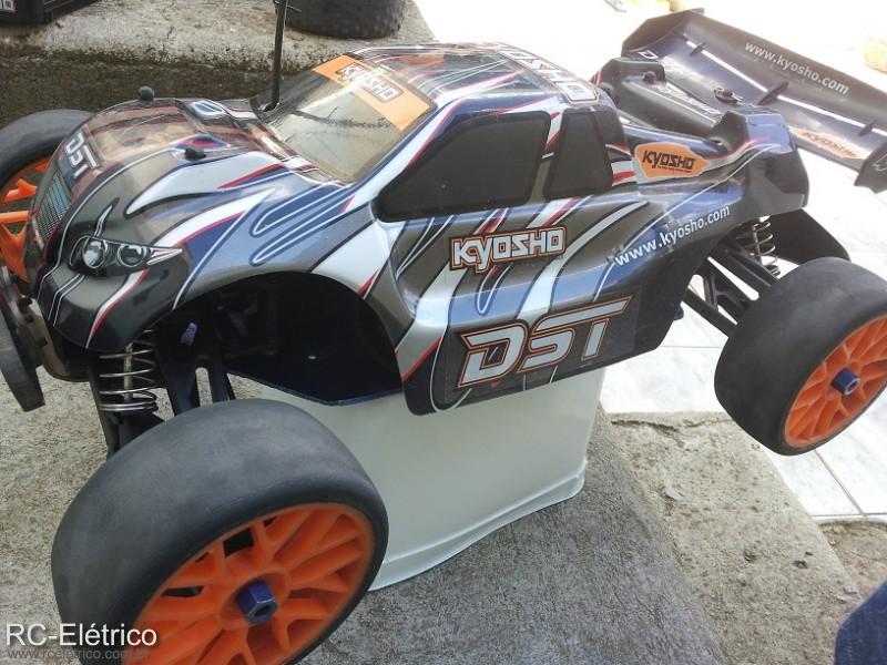

Fala galera como o topico ja diz converti minha Kyosho DST ...

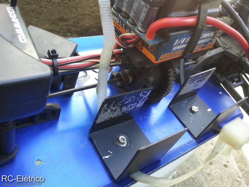

Comprei o combo no ML paguei 360 reais (Para carro 1/8 e suporta ate 4s, ESC de 120A) + 190 reais na bateria 3s 5800 MaH...
Mais um valor que nao vou comentar sobre o tecnico que montou o veiculo e fez todas as melhorias e suportes para mim... Ele fez um preço bem camarada mesmo! E um serviço bem profissional... Nome dele é Daniel .. daqui mesmo de Bal Camboriu
Segue abaixo as fotos de como ele ficou , logo eu posto algum video dele andando, mas lhes digo tá o capeta o carro sobra motor, e potencia com 1 pinhao 15 dentes no momento...
Kyosho DST Convertido "The Devil"

Mais um purificado hehe, aliás, gostei do servo montado do outro lado e inclinado.E também do enforca gato com o negócio pra soltar, não tinha visto isso ainda.

Hehehe valeu cara... O carro ta mais que purificado , ta o capeta....

Fiquei interessado nessa direção invertida, pode dar mais detalhes de como fez ?Teve que furar o chassis pra por o montante do servo do outro lado ?A direção esterça tudo ou ficou limitado ?
