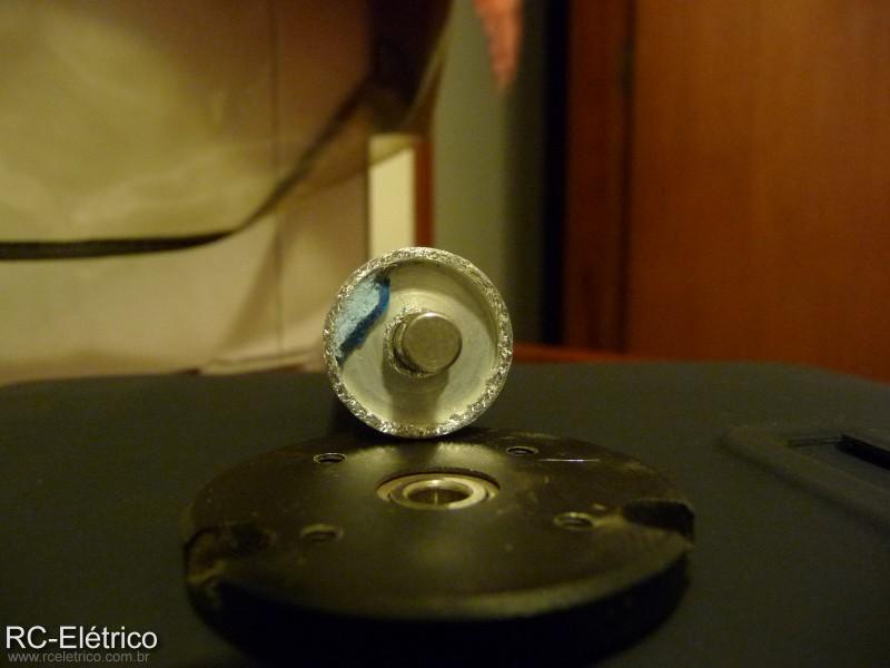

Só consegui achar uma coisa de errado com o rotor: parece que a parte oposta ao pinhão tá roçando no rolamento do fundo:
Só consegui colocar as imagens assim...
MensagemEnviado: Ter Nov 29, 2011 9:09 pm
Registrado em: Sáb Dez 26, 2009 3:00 pm
Mensagens: 1341
lcsa escreveu:
O que pode estar acontecendo com seu motor é que ele pode ter desmagnetizado
da uma olhada nesse topico viewtopic.php?f=10&t=19071
Quando isso acontesse a castle tem um kit para troca
http://www.castlecreations.com/products ... _kits.html
Mais dependendo do estrago só um motor novo
