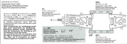

Por que ha varias medidas pra esses espacadores do TA05 que ficam logo atras do diferencial na parte traseira do RC? Qual eh a funcao deles?

São esses espaçadores que fazer o ângulo de toe-in na sua traseira. Se quiser mudar o ângulo, precisa comprar outra peça com o ângulo desejado.
Rapazianda. desculpa minha ignorancia.. mas sou novo tmb....
tipo p/ regular o TOE nao seria essa peça aqui?
e a peça q nosso amigo sihoga mostrou ali seria somente uma barra de suspensao? ou somente p/ regular a altura
Estou pegando um TA05 tmb e ja quero ver como regular o TOE-IN p/ poder drifar melhor :D

Não é a maneira mais comum, pelo menos aqui no Japão, o mais comum é usar o Susp Mount.
Dependendo da combinação usada vc terá um angulo, entre os vários tamanhos, tipo 1A, 1B, 1C, 1D, 1E, 1XA, 1XB, 1XC, etc
