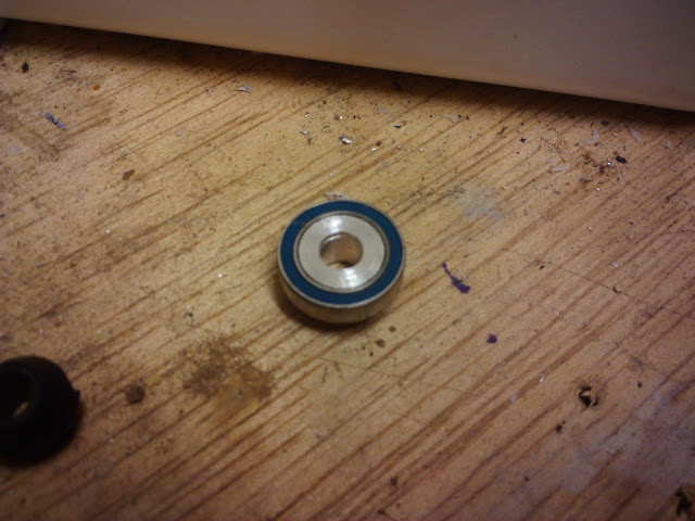

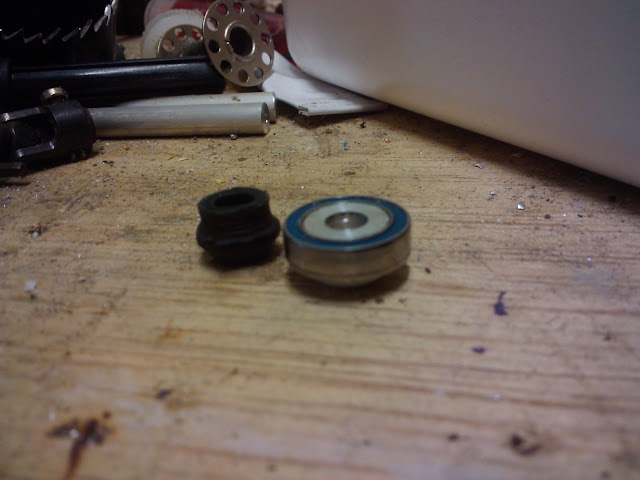

Bom galera, já tive meu primeiro problema com a minha slash 4x4 .. ontem fiz uma pista pequena aqui no terreno do lado de casa, bastante terra solta mas ficou legalzinha .. andei o pack original e mais uma lipo 5000mAh, começou a chover entrei pra cara .. fui desmontar a slash pra fazer uma limpeza geral, olhei o slipper clutch vi que ao redor de um rolamento estava sujo, quando fui analizar era plastico derretido, não entendendo nada desmontei o slipper clutch e o rolamento que vai em cima de uma bucha plastica estava travado assim fazendo que a peça plastica girasse no rolamento e para completar tem a mola que da pressão na embreagem que fica direto nessa bucha plastica. Então sai em busca desse problema na internet e em muitos foruns gringos estão falando desse problema tambem, achei uma solução que não é dificil para fazer, mais tive que fazer algumas coisas diferentes.
Fotos:
Rolamento que travou:
Bucha plastica que da distancia da coroa e faz o suporte para o rolamento:
Bom num forum achei um cara explicando que poderia resolver esse problema da seguinte forma, colocando um rolamento menor dentro do rolamento maior e adicionando um espaçador entre o rolamento e a coroa, ele usou uma bucha metalica de wheel hubs. Agora veio o problema, como encaixar um rolamento dentro do outro, não tive sucesso, lembrei então de ter substituido todos as buchas plasticas das rodas e transmissão do meu tamiya M03 que são do mesmo tamanho desse rolamento menor, e por sorte a distancia dessas buchas é a mesma que o espaçador faz entre o rolamento maior e a coroa, então so tive que pegar a dremel e tirar um pouco do plastico de uma das buchas e encaixar dentro do rolamento maior e remontar tudo, então adicionei uma aruela onde a mola da embreagem encosta na bucha pastica para garantir não estragar mais.
Segue fotos do slipper clutch já montado:
Slipper clutch no lugar, tudo montado e testado, ficou tudo certinho, então fui olhar por onde poderia ter entrado terra e trancado o rolamento, a traxxas optou por fazer a proteção do cardã não ir até o final encostando no montante do motor para que possa regular a embreagem sem tirar a parte trazeira, e com isso possibilitando a entrada de terra nessas partes onde tem os rolamentos.

RCV, se a parte interna do rolamento for igual o diâmetro da bucha e a parte externa do rolamento for igual ao tamanho do rolamento a ser substituindo, acho que pode substituir tranquilamente, só vai ter que por outra coisa pra fazer o espaçamento que a bucha fazia, para quebra galho não tem problema, mas como o the_same_x disse, melhor é comprar a bucha já em alumínio e colocar um rolamento blindado, dai acho que não vai mais ter problemas. Em uma das minhas fotos, tem o rolamento com o bucha plástica branca dentro, se Você achar um rolamento igual pode usar tranquilo, só não sei se vai achar pois o tamanho é bem diferente.

Ontem abri a encrenca...
A bucha estava bem esgualepada, descobri que o mesmo rolamento indicado pelo evedalmagro estava travado. :evil:
Dei um banho nele, umas batidas... mas não adiantou. :(
Rolamento de péssima qualidade, na verdade nem é um rolamento, aquilo é uma bucha. ehhehehe
O outro rolamento, o da embreagem tbm porcaria, caiu o anel de vedação...rrrrr
Bom fiquei uma hora olhando pro bichinho (travado), quando... :idea:
O rolamento interno da roda do TA02 tem a mesma medida, e eu tenho um kit rolamento sobrando :mrgreen:
Montei, testei... aprovado!

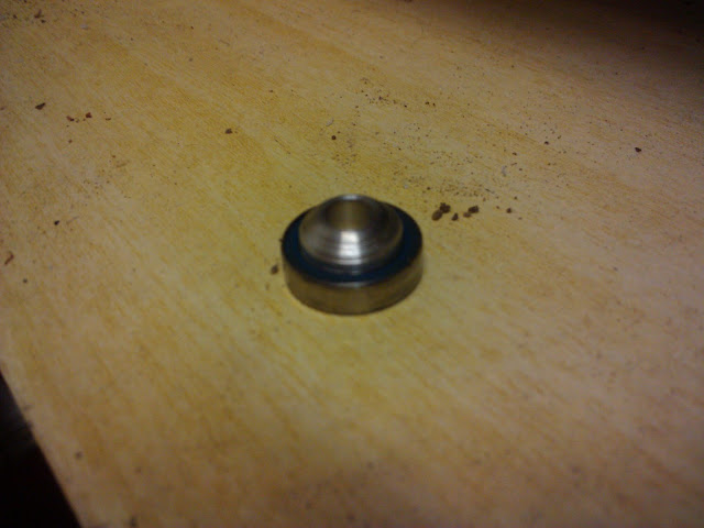

na minha eu resolvi o problema fazendo uma bucha em aluminio no torno:
rafaelltaschetto@hotmail.com
