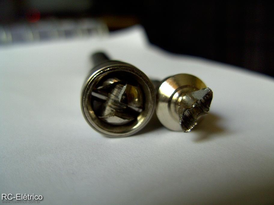

Então, seguindo com os up's em alumínio, comprei os turnbuckles dianteiros e traseiros, além das peças do servo. Resolvi fazer uma peça em cada cor, pois acho que dá um destaque maior caso fossem da mesma cor, ou uma quantidade de cores menor. Eu gostei, apesar de receber críticas negativas do meu irmão que disse parecer o RC da "Gaby Amarantos", não que ele goste, mas associou a pessoa somente...hahahuha! Os parafusos são resultado de alguns packs na praia, e por mais WD40, não saíram, jeito são parafusos em inox ou algo do tipo. Chegou hoje o shaft dianteiro que tinha quebrado, espero que permaneça inteiro desta vez, mas só andando pra ver. Abraços!
