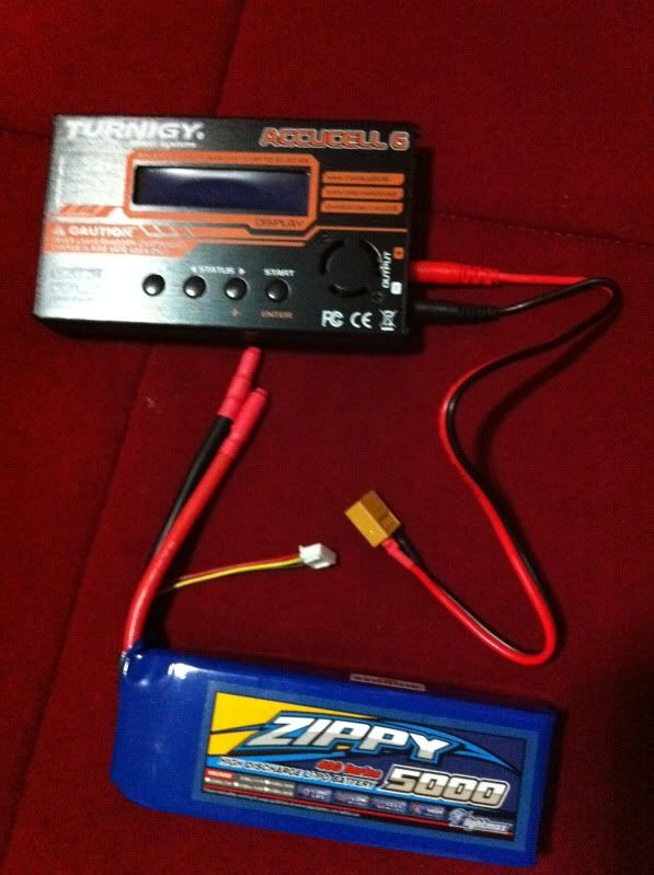

Fala pessoal, finalmente chegaram meu carrinho, as baterias e o carregador.
Agora preciso da ajuda de vocês mais uma vez.
Meu carregador é o Turnigy Accucel-6. Minhas baterias são ZIPPY 3S 5000mAh 40C e ZIPPY 2S 5000mAh 40C. Como faço para conectar o carregador às baterias? Preciso de conectores XT60 ou conversores XT60 para deans? Se sim, macho ou fêmea? Tenho 4 baterias (2 de cada das citadas), preciso de quantos conectores? Eles precisam ser soldados nelas?
E como faço para conectar as baterias no automodelo? Falaram que eu precisaria de conectores deans mas pelo que notei, as baterias não possuem entrada compatível. Se forem apenas os deans, eles precisam ser soldados? Há algum comentário a fazer sobre essa solda ou posso levar em qualquer elétrica para fazer?
Aguardo a ajuda de vocês pra poder estreiar o automodelo!

RodrigoHarper escreveu:
Obrigado.
Faça o seguinte:
Tire o conector que vem no carregador XT60 e solde no lugar um Deans macho. Não aconselho fazer um plug para adaptar;
Nas baterias voce irá precisar de 1 ( um ) plug deans femea para cada bateria.
Todos precisam ser soldados. Qualquer elétrica solda. As minhas eu mesmo soldo. Só atente na hora de soldar:
1 - Não deixar os dois fios descascados, vermelho ( positivo ) e preto ( negativo ) encostarem, senão, tchau baterias!!!
2 - Atente para a posição do plug deans na hora de soldar. Positivo e negativo. Voce pode usar como parametro a posição dos plugs olhando nos que vem no Vorza.
3 - Faça uma solda reforçada, passa muito corrente por ai! :mrgreen:
Qualquer coisa, pergunte ok?
Abraço!

Babalú, muito obrigado pelas dicas e pela atenção.
Só não entendi muito bem quanto a posição dos fios. O lado do fio preto encaixa de frente com o fio preto do carrinho e o vermelho fica de frente com ou vermelho também ou é invertido? É que não sei identificar os pólos. Se vocês puderem demonstrar de forma mais clara ou se tiverem uma foto do automodelos de vocês demontrando a conexão será de extrema valia!
Há alguma loja em SP que podem me ajudar nisso (inclusive nas soldas)?
Muito obrigado novamente!

Vai ter q aprender a soldar. Compre solda boa e ferro de 80w pra fazer a solda rapidamente e não estragar a bateria com o aquecimento. Compre pasta de solda pra facilitar o processo e treine em algum fio. Compre um torno na multicoisas ( acho q tá 70 reais ) pra segurar o deans enquanto solda.
Pra vc saber sobre a posição dos polos é só olhar como foi feito no plug do vorza q já veio com deans.
Pra vc não correr o risco de dar curto na bateria não desencape os dois fios de uma vez. Desencape um e faça a solda, depois desencape o outro e solda.
