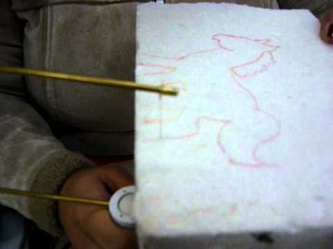

EDIT: cortar e moldar o deprom é muito fácil, pegue um fio, retire um filamento de uns 10cm prenda em algum local esticado (não condutor), e ligue de 1,5v à 3v, ele irá esquentar e é só passar o depro por ele seguindo um molde previamente riscado no depron
