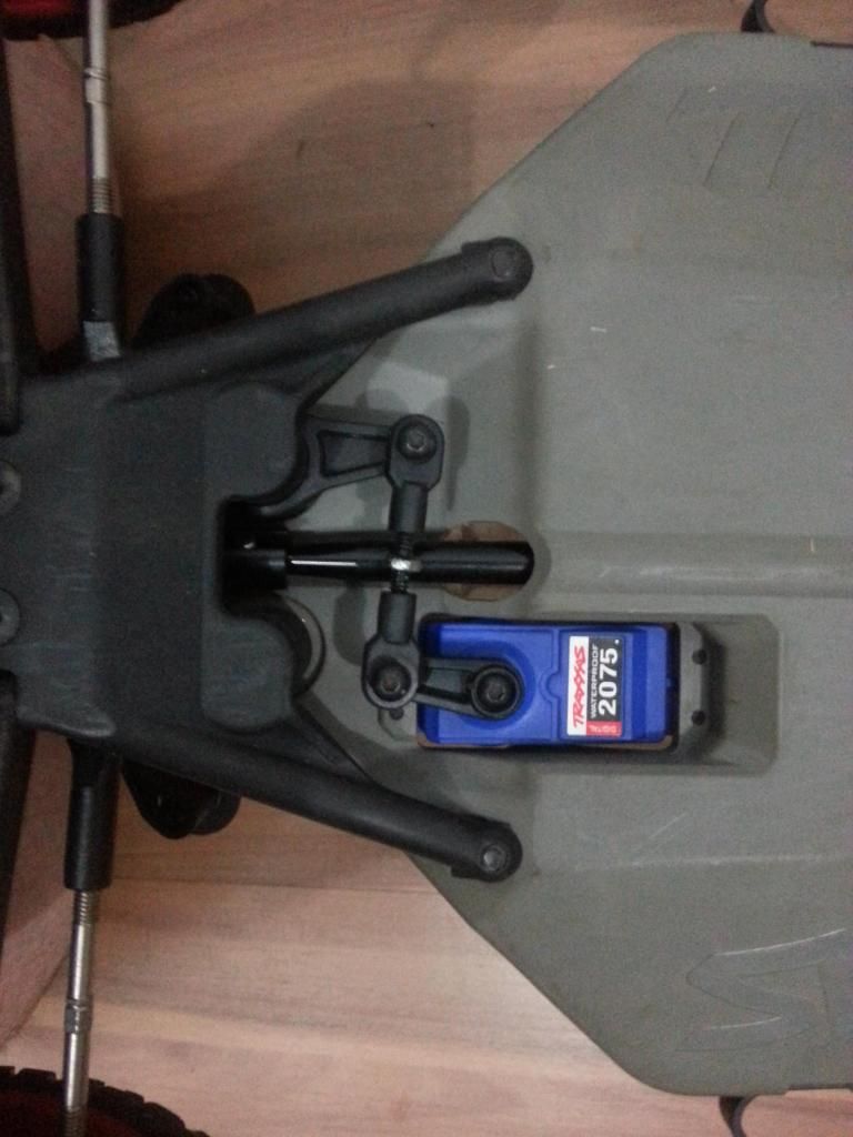

Pessoal,
Já estou com esses rtr a uns 6 meses, mas pouco usei (umas 2 seções de bashing no maximo)... Porém, desde o início ele apresenta uma "puxada" pra direita identica ao E-REVO do ViTosS, conforme ele postou nesse tópico aqui: http://www.rceletrico.com.br/forum/viewtopic.php?f=62&t=41563&hilit=alinhar+dire%C3%A7%C3%A3o.
A primeira coisa que fiz, foi ajustar o angulo de TOE, mas não surtiu efeito... Fiz o ajuste com os "braços" de direção presos no lugar, apenas girando a barrinha e não surtiu efeito. Retirei as barras e deixei elas com exatamente o mesmo tamamnho, tendendo pro TOE-IN. As rodas ficaram coma aparencia esperada, mas os desvio lateral continuava ocorrendo.
Ai, parti para observar o compotamento do servo, e percebi que aquela barrinha de junção entre o braço do servo e o sistema de direção estava com uma das roscas mais aparentes que a outra... Retirei a mesma e fiz o ajuste para que ficasse com quase o mesmo tamanho, mas com os lados iguais... Também não sumiu com o defeito, porém teve uma melhora razoavel se comparado com o início...
Mexendo no servo, percebi que na posição neutra, ele fica ligeiramente pa esquerda (olhando-se a parte de baixo do carrinho na sua direção, com a frente dele apontando para cima) e mesmo zerando as configurações do controle, só ajustando pelo TRIM eu consigo deixar o servo realmente na posição neutra.
Então, minhas perguntas:
- Qual melhor forma de garantir que o carro se desloque em linha reta? Quais ajustes (e como se faz) devem ser feitos?
- Como faço o servo assumir a posição neutra real, sem ter o uso do TRIM no controle?

Primeira pergunta: leia este tópico, que é muito bom e esclarecedor sobre o assunto:
http://www.rcmasters.com.br/index.php?n ... cle&sid=10
A segunda pergunta: desconecte o/os links do servo( deixando-o "livre"). Ajuste o Trim da direção no Zero ou Neutro. Ligue o Transmissor e o receiver, para deixar o servo assumir a posição neutra, sem carga( sem os links). Aí, então, fixe os links no servo, de forma que as rodas fiquem na posição mais centralizada possível.
Após esses passos, presume-se que o servo e rodas estejam centralizados, sem a necessidade de uso do Trim. Caso ainda precise ajustar um pouquinho o Trim, o faça. Mas isso deve ser feito minimamente, pois o o servo e a direção já teriam que estar centralizados.

se a cambagem e o toe estao alinhados, tenta no servo
para acertar o neutro do servo é so tirar o parafuzo que segura o bracinho, retirar o bracinho e colocalo reto

Vamos lá, por partes:
ofneiro:
Eu comecei exatamente por esse tópico do RCMaster! Foi nele que entendi oque aconteceria com as modificações de angulo e tal... Minha dúvida é como obter esse ajuste no meu carro especificamente. Quais ajustes fazer e qal a melhor forma, onde não mecher, etc...
No servo eu fiz exatamente isso, mas para que ele fique realemnte alinhado, tenho que usar o trim... Tentei o ajuste de retirar o braço do servo e re-aparafusalo na posição correta, mas pelo encaixe ser dentado, não tem como prendelo exatamente na posição correta.

Cara, realmente não há como ajustar o servo/direção com 100% de precisão, mesmo porque há os "dentes" para o encaixe servo/hornet. Mas faça de uma maneira que fique o mais próximo da "perfeição", para que o ajuste no Trim seja o mínimo possível.

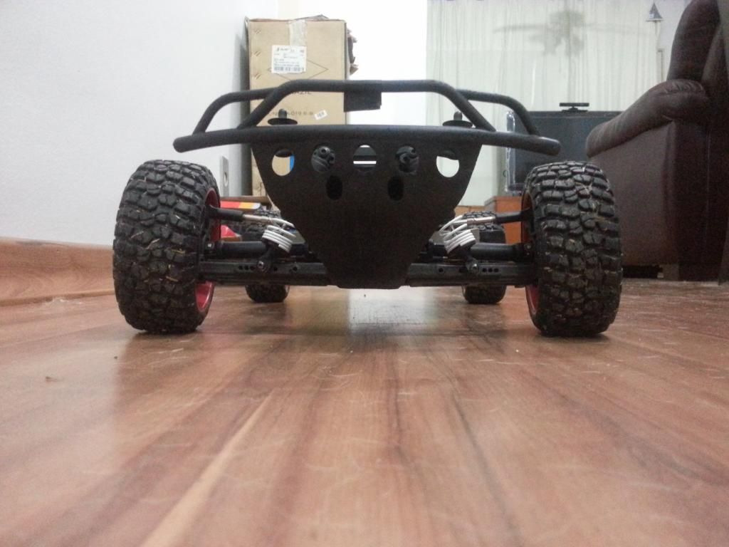

Galerinha, voltando ao tópico:
Como semana passada tive oportunidade de usar um bocado o Slash, esbarrei no mesmo problema de antes... Ele não anda em linha reta de forma alguma... Desde a primeira aceleração ele sempre se desloca pendendo para um dos lados.
Procurei em outros foruns e no site da Traxxas dicas de como deixar a direção alinhada, mas nada do que eu vi e reproduzi no meu carro surtiu efeito... Inclusive, encontrei esse pdf, mas acho que ele só é aplicavel se vc usar esse kit da Pro-line: http://prolineracing.com/images/howtos/ ... 2_BASE.pdf
Vou aproveitar e colocar aqui algumas fotos que tirei agora... Espero que ajude em algo. Pensei em fazer um vídeo, mas to tendo que me virar sozinho... Depois bolo um jeito.
Tá dificil de entender... Ajustei todos os turnbuckles, usando paquimetro com variação apenas na segunda casa decimal...
Toda ajuda será bem vinda!

MensagemEnviado: Qui Mai 30, 2013 7:25 pm
Registrado em: Sáb Mar 30, 2013 2:33 pm
Mensagens: 183
Localização: Sao Paulo - cotia
vinicius vc tem q abrir as rodas e nao fechar elas como estao a visa tem q ser assim \ / e nao do jeito q vc fez/ \.
A cambagem tem q ser aberta tbm ai sim vc vai conseguir colocar seu carro em lina reta.
As rodas traseiras vc faz invertida / \ nao deixa reto q vai te dar problema.

murgel2010 escreveu:
Pois é, mas no manual da Traxxas diz que para conseguir estabilidade em retas tinha que ser toe-in, ou seja, assim / \... Vou trocar para toe-out \ /.
Olhando de frente, todas as rodas estão assim / \ !
PS: Esqueci de comentar: no esixo de trás, não tenho ajuste de TOE!

MensagemEnviado: Qui Mai 30, 2013 7:33 pm
Mensagens: 183
as traseiras e assim e as dianteiras ligeiramente abertas

MensagemEnviado: Qui Mai 30, 2013 8:07 pm
Mensagens: 837
Images: 4
Agora ficou interessante... Deixei com um toe-out não muito proeminente, só de leve, e melhorou um bocado... Quando vou opara frente, pois de ré piorou um bocado!
Dessa vez eu observei que com o carro fora do chão, as rodas oscilam um bocado! Isso é normal, ou estou com muita folga em alguma parte? Tem como deixar mais "justinho"?
