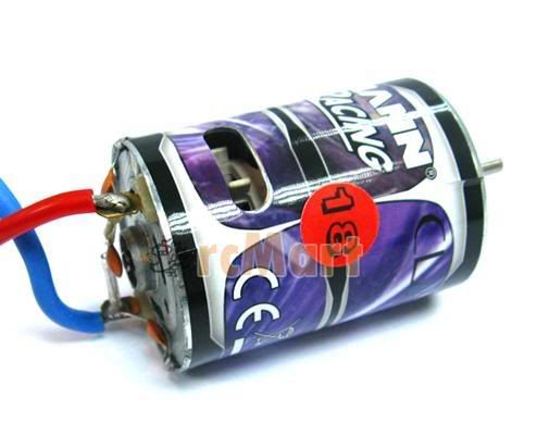

Eu vi na RCmart ontem, tem um motor 15T com aspecto de Latinha, não achei hoje, acho que vendeu e eles tiraram, mas era igual esse, que por sinal é 18T
só tirar o adesivo que fica identico...

Embora esse eu derrubava fácil, pois ele tem um cooler embutido no induzido.
alekimura escreveu:
