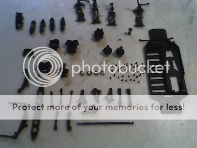

Galera preciso da ajuda de vocês, meu chassi chegou hoje um tc4 usado, como a grana esta curta e estou engatinhando no automodelismo este vai ser meu chassi titular por um bom tempo.
Esta noite desmontei ele para ver o desgastes das peças, começar a lavar peça por peça plastica, lavar os rolamentos com gasolina e deixar de molho.

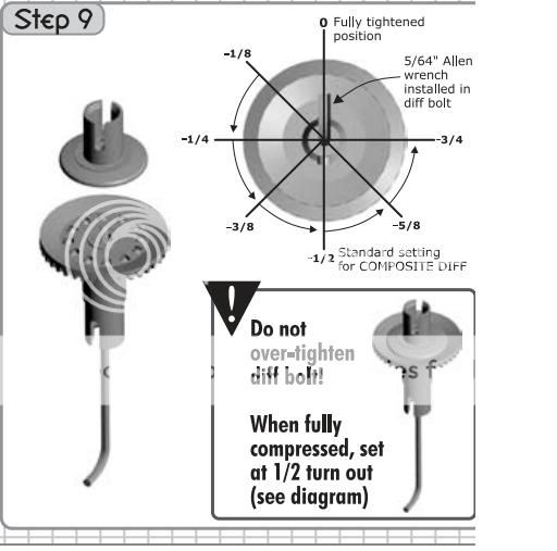

Isao se você poder me dar essa força com a dica fico agradeçido porque nunca regulei um Diff vai ser a primeira vez, e ja que o chassi ja esta todo desmontado queria fazer o Serviço correto uma vez só para não precisar ficar mexendo depois.
No manual esta assim.
Cara agora veio uma duvida, quanto mais apertado mais tração e mais agressivo o carro fica? dependendo do jeito que regular o diff tem que compensar no setup de suspensão?

Quanto mais apertado, menor será a diferença entre rotações das rodas internas e externas à curva! Ou seja, numa curva fechada o carro desliza mais para fora da curva quanto mais apertado estiver o diff. Mas se ele estiver muito solto, vai gastá-lo todo numa volta só.... ou seja, como tudo na vida o segredo é o equilíbrio!

O correto seria apertar 1/2 volta?

MensagemEnviado: Qua Dez 10, 2008 1:02 pm
Mensagens: 1956
riopretomusic escreveu:
Ali diz para você apertar por completo e soltar 1/2 volta.

Obrigado Fernando agora entendi o esquema da regulagem vou acabar regulando em -3/8
