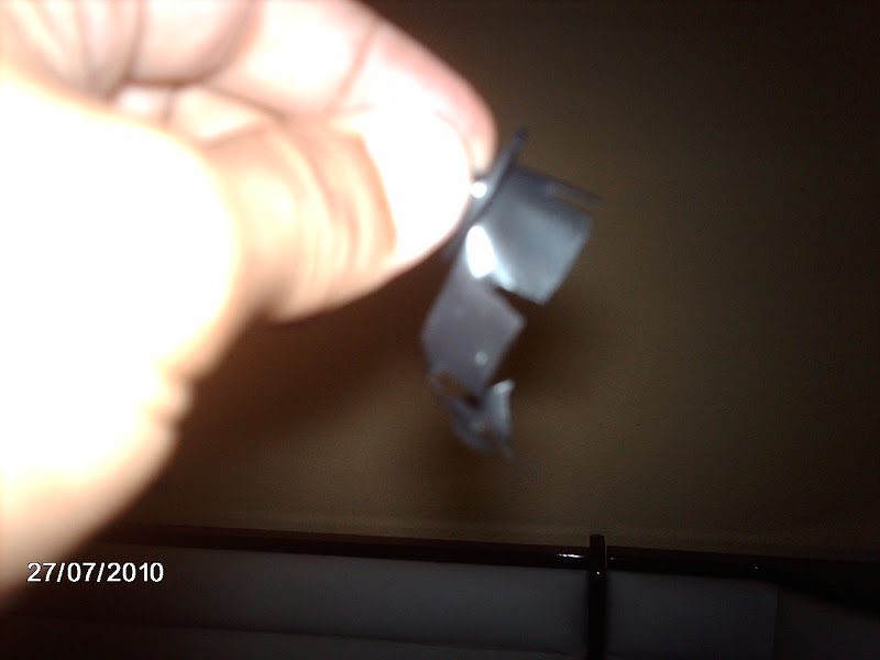

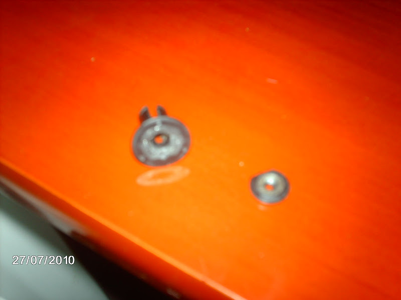

Então galera, vou mostrar com fotos o problema que tive e depois a solução temporária e depois a definitiva :wink:
Lembram que eu tinha comentado que meu diff tinha quebrado uma peça.... foi isso abaixo, tirei a foto de noite e a máquina é da minha filha (3 anos) então não esperem muito da qualidade mas dá pra entender onde quebrou
Então, a solução que encontrei para usar durante um fim de semana foi essa abaixo, eu tinha um CUP JOINT de algum ball diff que não era da HB sobrando aqui, vi que os tamanhos eram iguais, exceto a circunferência, quando colocava o rolamento ficava bambo, então olhem o que fiz, usei fita isolante deixando o ralamento bem justo:
Andei no último final de semana e não é que segurou bem um LRP x11 4.0t. Pena que não deu pra forçar muito, pois o pinhão esfarelou a coroa como já disse em uma reposta acima.

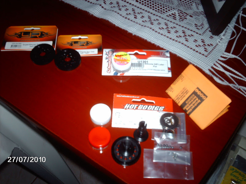

Então chegou a solução final :twisted: :twisted: :twisted:
PRO SPEC BALL DIFF COMPLETE SET + Schumacher Ball Diff Lube (dica do COLD e Aleikimura)
Até tirei fotos montando o diferencial, mas como é bem parecido com o tuto do COLD montando o diff de esferas resolvi não colocar todas as fotos.
A primeira coisa que reparei depois de montado é como é fácil ajustar esse pro spec, ele realmente funciona muito bem. Foi invertido a posição do parafuso e da porquinha, em relação ao diff original do CYCLONE S.
