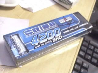

Perder punch rápido, e relativo... eu paguei cerca de 65 dolares cada pack de 6 celulas SHO4200 matched da Orion, comprei 5 packs na epoca... em uns 15 meses que ela ficou comigo, não senti queda de rendimento... Passei elas pra frente apenas pois o regulamento baixou o peso, e com as NiMH eu ficava em desvantagem devido ao espaço de frenagem...

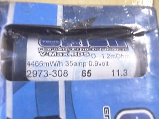

elas vem assim:
essa etiqueta na celula tem os dados de carga/descarga/resistencia interna/voltagem durante a descarga, etc....

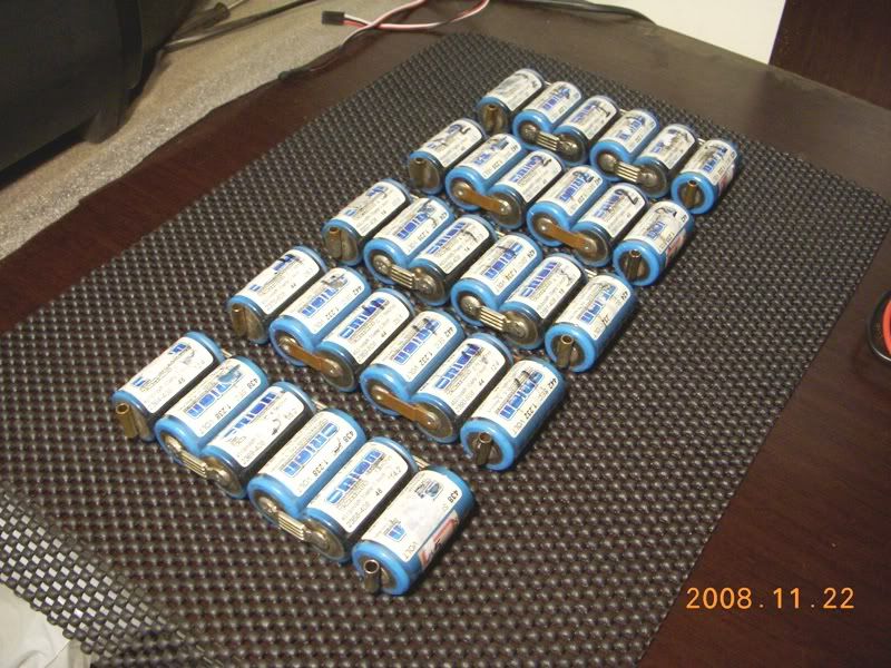

As baterias na epoca que eu usava:
(elas estão com o João Bruno, ele estava vendendo aqui nos classificados junto com o equalizador da muchmore)
Como eu disse, EM CAMPEONATOS, normalmente nós acabamos carregando elas a uma corrente bem mais alta, visando performance... Se a vida útil cai, deve cair, mas nada demais também... a LiPo exige muito mais cuidado na carga que a NiMH.
