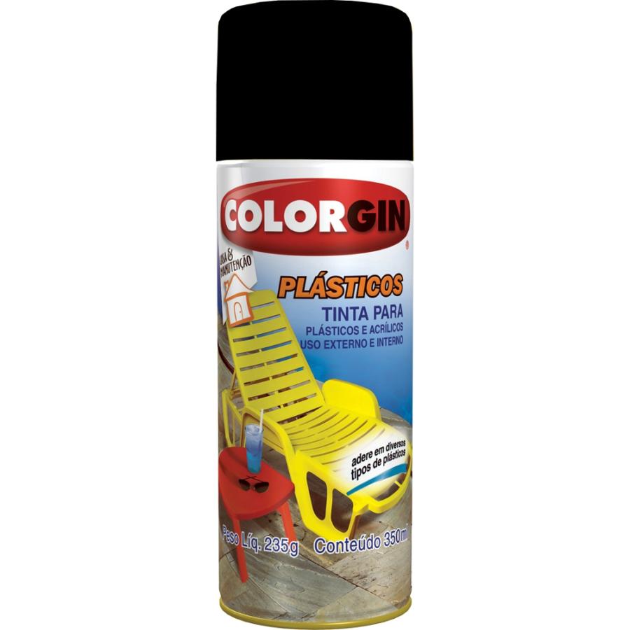

agora tem uma timta pra plástico da colorgim ... acaba sendo o mesmo valor dos outros sprays.
tem uma ótima aderência

Heron ela é preta fosca né?
vou mandar a fotyo para minha prima, pois ela que vai comrpar agora meio dia..
obg

Essa colorgim para plastico acho q demora muito pra secar, eu uso a normal mesmo.

Galera, so pra avisar, comprei colorgin para plastico, pois so tinha esta
E fiz como o moises falou, oassei o bombriu bem fraquinho, lavei bem, sequei com ar compressor, e pintei..
FICOU MUITO LEGAL.
Tipo fiquei de cara com o resultado... Ficou demais, dps posto fotos.
Obg a todos e em especial ao moises.
