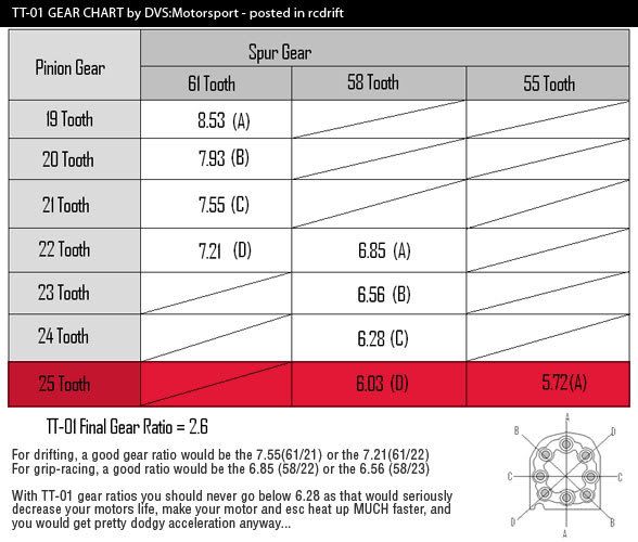

Como já fucei tudo sobre as opções de relação (limitadas) do TT01, e tbm por qualidade, decidi uma futura troca do chassis.
Porém fiquei curioso com essa opção deste site, eu achei as coroas 52 T do Tamia F201 e visualmente serve:
http://www.rcmart.com/catalog/rc-f201-h ... 95_744_358
Mas e esse pinhão 28, será q tem ??
E será possível esta relação abaixo:

Acho que não é possivel, no Pitch feito para o TT01, que é maior que o Pitch 48 (ouvi falar que é pitch 42) só tem do 16 ao 25T, e para o TT01 só coroas 61, 58 e 55T
Aqui a tabelinha de relação...
Quando eu tive TT01, comprei todos os pinhoes e coroas dele, os pinhoes da tamiya.
Veja aqui: Pinhões e Coroas

Usando como exemplo o TT-01, não consigo entender uma coisa: Diz-se da limitação de sua relação, ou seja, nunca inferior a 6,28. Mas oquê especificamente lhe limita?!
É o motor - troquemos o motor;
É o Diff - troquemos o Diff;
É o Dog bone central - troquemos;
As peças não são de alumínio - houp-up nele;
A plataforma quebrar-se-á com o tranco - Aí sim, troquemos o chassi.
É isso?
Não entendi tb , o pq do suporte do motor do TT-01 conter posições diferenciadas em relação ao motor e relação. Influencia a maneira como o motor irá ficar? O pitch do motor não é inuforme?
Valeu!!!
MensagemEnviado: Sex Jan 30, 2009 4:10 pm
Mensagens: 987
Localização: Blumenau-SC
É como esta escrito na tabelinha , por causa que o motor vai esquentar muito e sua vida util vai diminuir drasticamente.
Bom, então não é uma limitação do TT-01, é uma limitação do MOTOR que vem no TT-01, certo?
Exatamente , mas eu acho que com o latinha pode usar a relação mais longa possivel.
Valeu Augusto, entendi.
Conclusão, muitas vezes quando dizem então, para não comprar determinado chassi, na verdade não é por uma limitação do conjunto por um todo, e sim de peças isoladamente, como exemplo, o motor, eixo-cardã, esc, etc. Eu digo isso, pois na hora de ajudar um iniciante, essa informação é fundamental ao meu ver. Falo isso pois me considero um "semi-iniciante" e sei na pele o que paço para chegar a uma boa conclusão. Claro, tb pq sou muito detalhista.

os caras motram a tabela abaixo, voltando no inicial do tópico, a coroa do F201 serve no TT01 e é 52 dentes, eles indicam no forum deles compra dos pinhões aqui: http://www.robinsonracing.com/index.html
Será que a coroa do F201 é pith 48 ??? pq ai faz sentido, neste site os caras tem pinhão 28 e chega nessa relação de 4,83 - bom pro latinha.

Como eu havia dito em vários outros tópicos. Use o adaptador de coroa do TB-03 + coroa Pith 48 de 72 dentes + pinhão pith 48, assim é possível uma relação adequada para motores bem fortes. o Pith original do TT01 é 42.
ok Nattis, concordo, mas tinha me referido a uma relação pro latinha bem longa.
