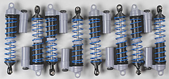

entre este tipo
e este tipo
Qual a principal diferença q faz no carro? qual melhor?

Vou falar, mas não leva muito em consideração não, é só o que eu ouvi falar aqui no próprio fórum, de pessoa que considero bem experientes...
O primeiro é só um amortecedor comum, e o outro tem um reservatório de óleo.
Em carros 1/1, o óleo do amortecedor pode esquentar devido ao atrito, e esses reservatórios são usados para manterem o óleo frio (não sei como ainda),
mas em automodelos, o óleo raramente esquenta, acho que nunca, e isso aí fica só pro visual mesmo...

Saquei, isso é o pricipio da convecção, calor sobe frio desce. E no reservatório nao tendo atrito o oleo esfria.
Mas blz, isso é mais um enfeite então. vou continuar com meus originais ja que nao muda nada :D

É basicamente isso que o João Victor falou, só vou elaborar um pouco mais.
Esse reservatório de óleo externo ao corpo do amortecedor chama-se "piggyback".
Em alguns amortecedores ele é só firula, às vezes nem óleo tem, tipo esse dos Associated MGT:
Já nos amortecedores com piggybacks funcionais, eles servem como um reservatório adicional de óleo que serve pra compensar o volume do deslocamento do pistão quando o amortecedor é comprimido (fazendo a função do diafragma).
E em alguns amortecedores, pode-se regular o volume do piggyback com um parafuso, que ao ser apertado gera mais pressão no corpo do amortecedor (o que seria análogo à usar um óleo mais grosso).
Um exemplo desse são os amortecedores da G-Made: link

Bom...
Pra maioria eu acho isso mais estético do que funcional ... Alem do que é caro ....
Isso deve valer a pena pra quem compete ....
Porque ele permite ajustes finos ....
Isso pode dar segundos pra quem esta num campeonato pois a regulagem e rápida !
