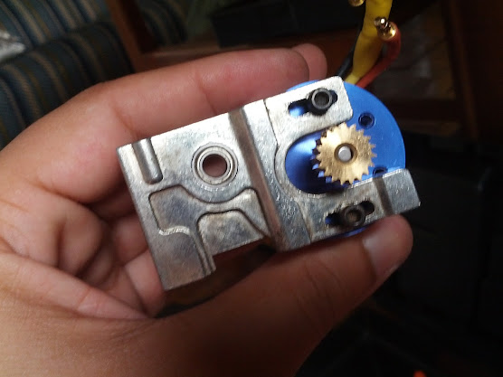

Fala pessoal...
Vcs acham que esse pinhão está em bom estado? To achando ele meio "comido".
Comprei o carrinho usado, já troquei varias peças. Esse fds ele tava dando umas travadas, achei que era a Coroa(que tava visivelmente "comida" *sem trocadilhos gente rs) mas troquei-a e continuou a mesma merda :(
Outra dúvida, se eu trocar por um pinhão Mod 1, vou precisar trocar a Coroa tbm, certo?

amigo nao manjo muito disso mas parece estar mal isso kkkkkkkkkkkkkkkkkkkk

Hhahahha
É, então, eu tbm não manjo muito, mas to achando bem estranho...Comparando com as fotos de uns novos, parece que esse ai sofreu bastante rs

Cara, só por este ângulo, não dá pra afirmar com certeza. Os "pitchs" de Coroa e Pinhão Devem ser os mesmos.
As coroas que estavam travando possuem o mesmo pitch que o do pinhão?

Bom, percebo que é o pinhão de um automodelo genérico,
vi pelo montante, e pela cor dele é o de latão, esse pinhão é frágil,
vc pôs um brushless né? Ele está todo amassado sim, pode partir pra um pinhão novo que esse já era,
e agora compra um de aço, e sua coroa troca também por de aço que é bem fraca...

Então, a Coroa que estava era a stock, ai comprei uma igual pq tava toda detonada. São os mesmos "pitchs" sim, só que os do pinhão estão bem curtos.

Sim, acredito que o Pinhão é o stock ainda. O motor era stock também, mas o Pinhão já estava com essa aparencia...bem não tão assim, depois up Brushless ficou pior heheh
Entendi, já estava dando uma olhada no ML e vi mesmo que tinhas os modelos de aço inóx.
Achei interessante esse kit, vem com 3 e de tamanhos diferentes. Será que o material é bom(aluminio anodizado)?;

Esse aí é MOD0.6, serve sim no seu carrinho, mas não adianta trocar só o pinhão, que a coroa vai comer do mesmo jeito...
e o preço é bem barato o desses pinhões, não sei se esse material aguenta legal não, sei que no ML, de aço não falta:

É, acho que o jeito é comprar os dois mesmo. F... é que não queria gastar mais dinheiro com ele, acho que vou precisar comprar um sistema de radio tbm, o meu está dando umas falhas. Se eu tivesse o conhecimento que tenho hj, teria comprado um novo com Brushless jah...Sairia bem mais em conta. :putz:

Poxa, acha que errei o Pitch do Pinhão na hora de comprar;
Esse tava dizendo que é 48. Então tenho que comprar um de 64?
Pra mim está muito diferente, não?!

Geralmente automodelos genéricos usam Pitch 42. Acho que é mod 0.8.

Este pinhão está me parecendo pitch tamiya, não tenho certeza.
Mas meu tt-01 veio com um pinhão 19t original da tamiya e começou a se desgastar desse mesmo modo, e a coroa original é de plastico :?
Um amigo meu também teve problema com pinhão tamiya, ficou desse jeito aí.
O meu ainda não está assim mas logo logo vou ter que trocar também :rip:

Exato Thiago, os Tamiyas são Pitch 42, ou MOD 0.8, eles não são os mesmos, mas encaixam bem.
