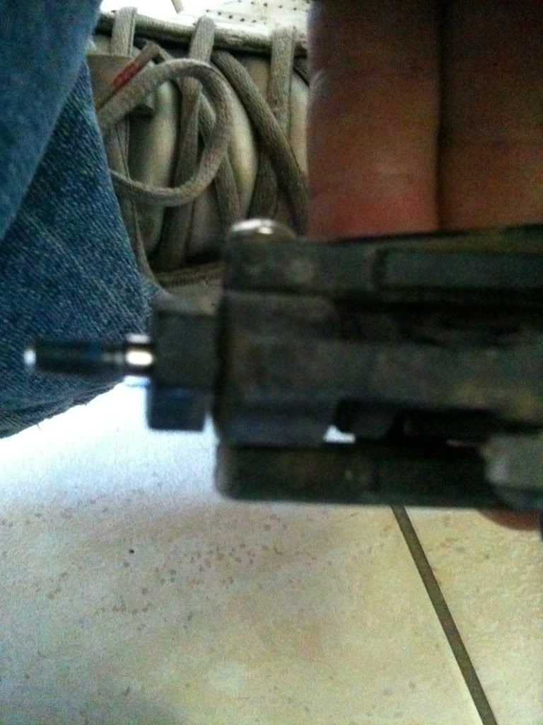

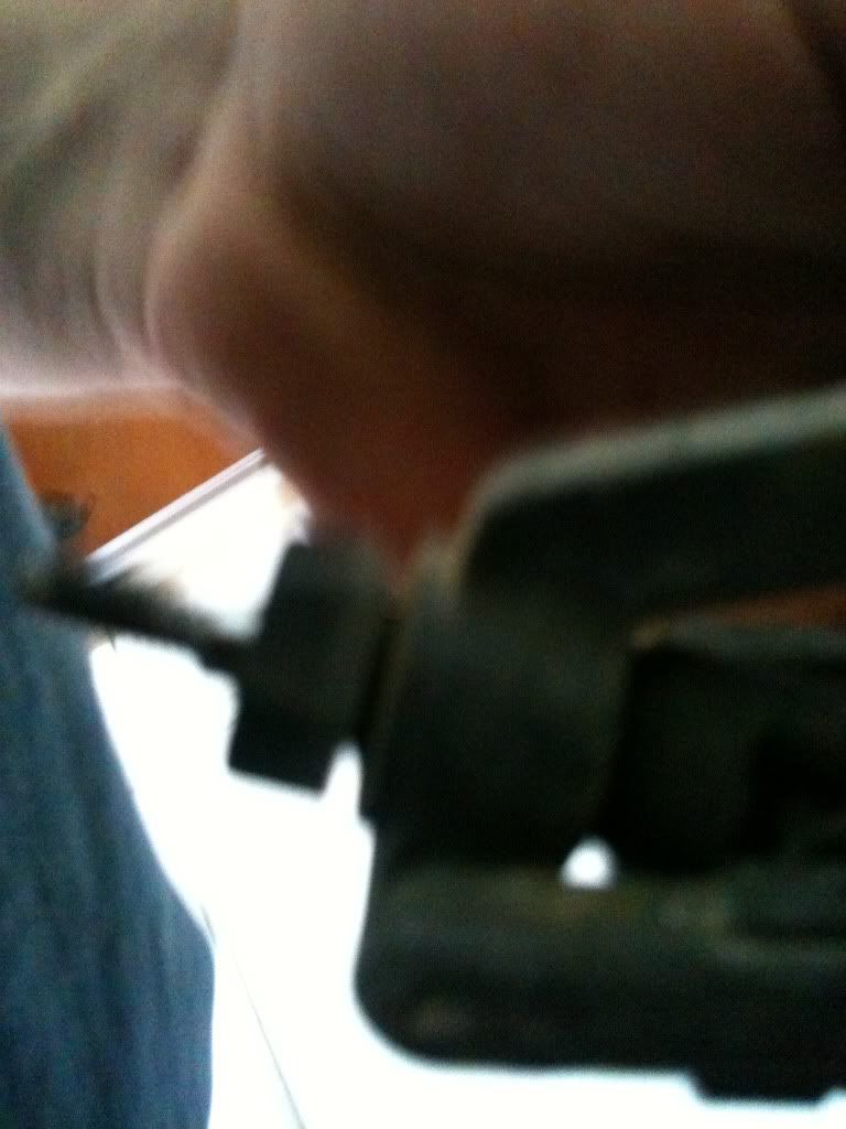

Galera tenho uma Stampede, no qual coloquei um combo ezrun 9t, mas nos blocks das rodas vao buchas no qual o combo acabou com elas deixando folgadas, quero colocar rolamentos mas nao sei nem como tirar essa peça, pois vejo que tem uma travinha e com medo de quebrar nem mexi, entao venho aqui pedir a vcs a forma correta de soltar essas peças para que nao haja quebra, obrigado
aii vai as fotos da peça

Voce diz o sextavado? Ele é de plástico ou é impressão minha? Se for de plastico, poder ser que a rotação do carro tenha deformado ela.
No manual (Vista Explodida) mostra direitinho como remover cada peça do carro.

Na minha estampede coloquei tudo rolamento e sextavados de aluminium (a minha era uma XL5 que transformei em VXL)
para tirar vc coloca uma chave de fenda (pequena) e força para tirar o sextavado. Se for trocar as buchas por rolamento desmonta a ponta da suspensão e voce vai ver nos Steering Block (frente) e nos Rear Hubs (traseiros) uns aneis dourados, tira eles com a mesma chave de fenda e coloca os rolamento, a medida é 11x5x4.
