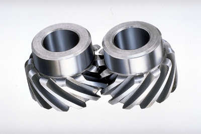

Helicoidais:
Prós - Promovem maior área de contato no mesmo espaço utilizado com engrenagens retas. Este é o principal motivo de se usar este tipo de engrenagem nos câmbios automotivos, a diminuição de tamanho e peso é enorme. Com a área de contato progressiva o ruído é menor.
Contras - Não permite a troca de engrenagens com quantidade de dentes diferentes, a relação do projeto é fixa. A engrenagem helicoidal curva deve rodar apenas num sentido.
Obs:
A força exercida sobre o eixo de uma engrenagem dentes retos é vertical, já com engrenagens helicoidais a força sobre o eixo é na vertical e também na horizontal, logo a aplicação deve contar com estas forças para projetar o apoio dos eixos.
