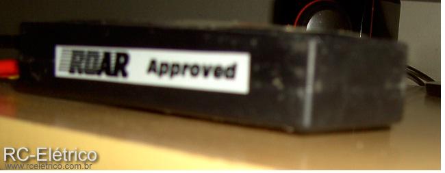

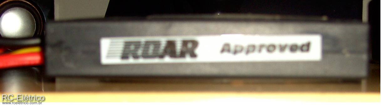

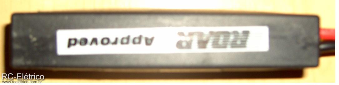

Mas se for pra me desfazer, tenho que jogar as 3 fora...huahuahu! Eu comecei a ler sobre os ciclos de carga/descarga que dizem desinchar um pouco, num fórum de aeromodelismo, vou ler com mais tempo e calma e vou tentar fazer pra ver se adianta. Além disso, liguei na loja de hobby aqui perto de casa e expliquei a situação pro cara, e ele me disse que isso pode ter acontecido na maneira incorreta de carregar a bateria. Ele me disse que o correto é sempre carregar no modo "balance", e eu sempre carreguei no modo "charge", mas com o cabo de balanceamento plugado no carregador (modelo IMAX B6 AC/DC). Então resolvi procurar aqui no fórum, e tinha um tópico falando sobre como carregar lipo, alguns disseram que carregaram no charge, mas depois colocaram no balance, e fico na mesma, já estava balanceado. Mas outros que após carregar e colocar no balance, fico uns 15 minutos balanceando. Então acho que isso depende do modelo do carregador, pq sempre que estava carregando as baterias, acompanhava e sempre indicava que ela estava sendo carregada e balanceada ao mesmo tempo, indicando uma carga final de 4,2 V em cada célula. Outro ponto que fiquei com dúvida e em quantos amperes se carrega a bateria. A minha é de 5000 mAh, e sempre coloquei pra carregar em 4,5..isso é muito? Logo que comprei as baterias vi uns videos e li sobre, e diziam que não tinha problema alguma. Algum veredito? Abraços!
o esquema da lipo inchar é muito mais pelo modo como descarrega do que como carrega. carregar em "charge" ou "balance" muda exatamente o balanceamento ou seja, como temos 2 ou 3 baterias dentro de uma só, a idéia é deixar as 2 ou 3 sempre iguais, e obviamente aumentar a vida útil. Na carga o ideal é seguir a especificação da bateria, e geralmente carregar em 1/2C ou 1C, mas se for menos que isso, como 0.5A sem problemas, mas haja saco né esperar 10h pra carregar 5A.
bateria é química, e na descarga que ela destrói. Qual o esc que está usando? E pelo menos pra mim, o que sempre fodeu mesmo a lipo é a temperatura que ela atua. Quanto mais quente pior, e aqui na cidade com 40°C no verão é triste da bateria durar.
bateria inchada começa a não dar carga total, então rafael, logo logo você vai precisar de baterias novas mesmo. e mais uma dica, viu que o carro perdeu força, para e troca a bateria, evita ir até o talo com ela esperando o esc cortar.
bateria inchada começa a não dar carga total, então rafael, logo logo você vai precisar de baterias novas mesmo. e mais uma dica, viu que o carro perdeu força, para e troca a bateria, evita ir até o talo com ela esperando o esc cortar.[/quote]
Então, eu sempre carreguei o charge, mas o cara da loja de hobby diz que depois que passou a carregar as dele no balance, as baterias duraram muito mais. Isso é verdade, problema é esperar um tempão pra carregar as baterias, se em 4,5 já demora 70 minutos. Vi no forum de aero que o cara deixa em storage (em torno de 3,8 V), e dá aquela carga rápida antes de usar. Segundo ele dura mais, e logo depois de usar, deixa em storage de novo.
Eu to suando o ESC da Velineon mesmo, o VXL-3S, e quanto a bateria, sempre que acionava o cut-off eu já desligava, nunca deixei o RC parar 100%.
Quanto a temperatura acho que foi isso mesmo. Ela inchou desta forma depois que andei na praia. Tava uns 35º, com sensação térmica de mais de 40º tranquilo, sentia o calor saindo da areia. Vi que logo depois que usava o pack ela estava inchada, mas antes mesmo de carregar voltava ao normal. Inchou quando voltei e depois que carreguei. Acho que esta que está mais inchada vou deixar de lado mesmo, passar a usar as outras duas que estão bem pouco e passar carregar no balance, por mais que demore. Abraços!
só uma coisa, o que faz "demorar" pra carregar não é o modo charge ou balance. O que faz com que seja mais rápido ou devagar é a carga. Por exemplo para carregar 5000mAh você vai ter:
Carga / Tempo
0.5A = 10h
1A = 5h
2A = 2.5h
2.5A = 2h
5A = 1h
10A = 0.5H
Não importa o modo como carregar. Algumas vezes no modo balance até pode demorar um pouco mais pelo fato do carregador tentar deixar as 2 células com a mesma tensão, caso contrário é esse tempo.
