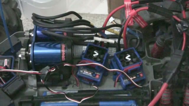

por acaso alguem tem ideia de como instalo dois combos vxl na e-maxx?

frassini escreveu:
fala pessoal blz.
Frassini, não seria gastar muito $$$ em 2 combos vxl???
Eu tenho na minha E-maxx um Xerun 150A e um motor de 2000kv, com 4S fica legal, já com 6S tem que controlar mais no dedo...
Se mesmo assim, vc quiser usar 2 combos vxl, vc terá que usar um conector em Y
Um cabo sai do receptor e conecta os 2 cabos do ESC do vxl.
Agora não sei se precisa cortar o fio vermelho que sai de 1 ESC e liga no no conector em Y, como está em paralelo, acho que não precisa!
A figura mostra o que eu tentei explicar aí em cima!

os combos vxl eu ja tenho e a minha dificuldade esta sendo justamente essa que vc citou que e a ligaçao dos dois escs.
nao sei como ligar.

consegui ligar os dois velineon na e-maxx, segue a foto que nao esta muito boa mas da pra ver:
a ligaçao foi feita meio que na gambiarra pra ver se dava certo, mas vou resolver.
so que esta p........ esta acho que com mal contato, porque eu ligo a e-maxx e ela da uns picos de aceleraçao e para como se estivesse com interferencia.

frassini escreveu:
Tente configurar o ESC com o rádio, os 2 ESC ao mesmo tempo!
