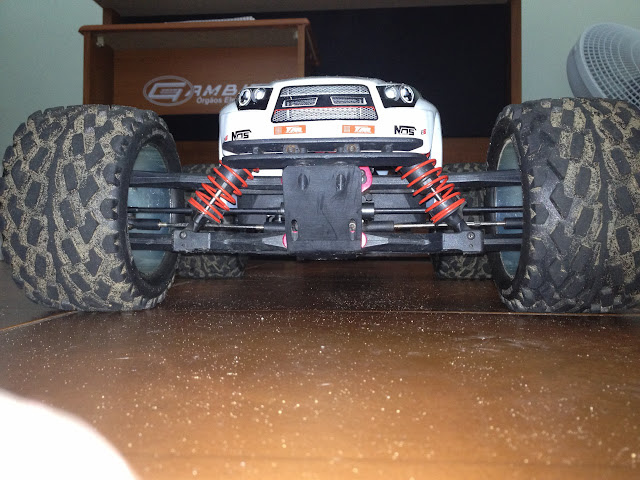

E aê pessoal,
Sobre o motor, na verdade não preciso de muita performance, tentei encontrar a opção mais barata e confiável. Sei que o combo que nosso amigo BL4x4 comentou, é sensorado e é superior. Mas a diferença de preço para mim é considerável.
Sobre o estilo do E6 trooper, na minha opinião fica entre Monster e Truggy. Comparando somente o estilo, acho mais parecida com a E-Revo.
Olha ele Monster, como eu costumo andar:
Agora meio truggy:
Comparando com a E-revo: (Não tenho, peguei a foto da e-revo na internet)
Essa é minha opinião. valeu

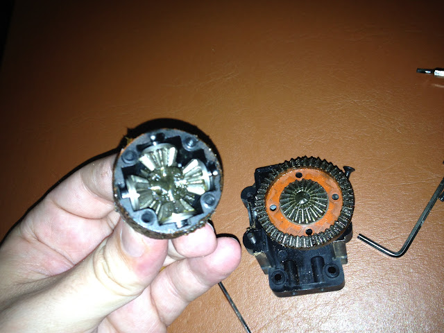

Finalmente criei coragem para abrir o E6.
Desde que comprei ele (Zero km) escutava alguns estralos. Fiquei desconfiado e recentemente entrei em contato com o revendedor. Ele me pediu para ajustar a distancia da coroa e do pinhão. Feito isso, os estralos continuavam.
Foi a hora de descobrir o que era. Por enquanto só abri o diferencial traseiro. Não foi difícil como eu imaginava.
Mu primeiro offroad. Não sei se todos são assim. Mas achei interessante, toda a transmissão de metal. Diferenciais, engrenagens, tudo metal.
Todas as ligações tem rolamentos, nas rodas, no cardã central, etc.

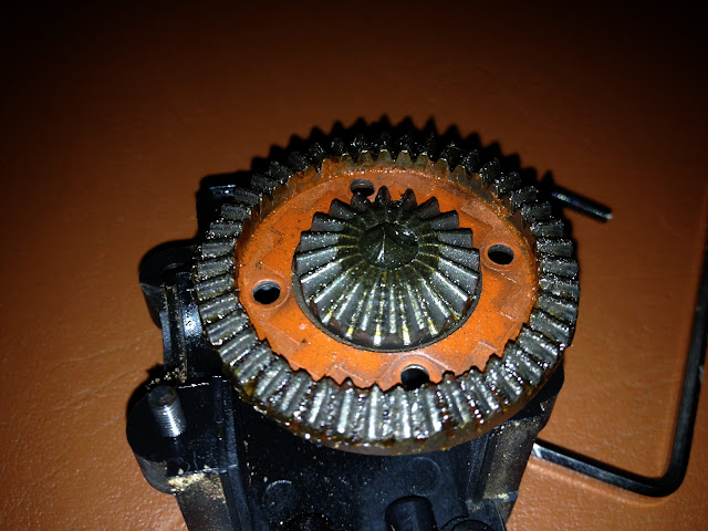

Diferencial com um dente gasto
Por dentro do diferencial, tudo em ordem
Como ele está!

A peça com defeito é esta ($26,99):
http://www.amainhobbies.com/product_inf ... l-Gear-Set
Como está na garantia, vou enviar para a revenda para eles analisarem. Só rodou 3 ciclos de bateria, com motor BRUSHED!
Vou enviar e aguardar. Depois posto minha impressão sobre o Pós Venda.

É... tá me parecendo que o diff é bem frágil, pq o seu e o do sergio deram problemas...

Interessante é que se você pegar na mão, parece ser um material muito resistente.
No meu caso, ele já veio desgastado, pois na primeira vez que corri com ele, escutei os estralos. Tomara que a garantia cubra isso.

de olhar a foto o diff do petrocovisk ta ok ,a transmissão é toda em aço e deve ser barulhenta como nos ofna hyper ...
galera ve os EP onroad de pitch64 em nylon , ou os escalinhas 48p e estranha qdo ve um mod1 de aço berrar

Concordo que o meu parâmetro de comparação é um HPI Sprin 2 flux todo em nylon (ou plástico). O E6 é mais barulhento sim.
Como nunca pilotei outros autos, pode ser que o barulho seja normal.
Mas dê uma olhada nisso
Um dos dentes está com a ponta redonda, ou seja, gasta. Não é muito, mas o suficiente para pular em falso neste dente.
Os estralos só aconteciam quando era exigido do motor.
De qualquer forma, vou deixar pro pessoal da revenda dar uma olhada.
Valeu

é sem duvidas esta com problemas ...
foda de carros chineses é isso , os caras montam de qqer jeito
diferencial tem que deixar ajustadinho , colocar arruelas pra fazer a coroa e o pinhão casarem certinho sem folga pra pular dente ...
minha truggy caster é RTR , não tenho usado ela pq não tive tempo de desmontar e revisar a montagem pra evitar esses problemas
a trugynha ofna qdo comprei rodei um pack e estava pulando dente , desmontei limpei , regulei com arruelas e nunca mais tive problema , e uso ela 100% pra bash ,com combo de 1/10 2800kv e pinhão 17t na coroa original com pneus de crawler que forçam mto ela ...
shimar diferencial é algo que sempre faço nos meus carros , mas tb não pode deixar mto justo se não esquenta e derrete o plastico da caixa ..
