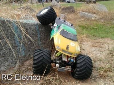

uso os pneus da clodbuster , se andar só no plano não dá problema mas se começar a manobrar nas pedras ele trava em menos de 5 minutos ,( deve esquentar o bec do esc ) , cheguei a trocar o esc mas não adiantou , então deixei um multimetro colado na carroceria e ligado na entrada de 5V do receptor e notei que a voltagem ia caindo quando forçava nas manobras , coloquei um bec externo em paralelo com a saida do esc para o receptor , só fiz um teste em casa forçando o crawler de lado na parede e não deu problema , preciso de um tempo para testar direito nas pedras .
é esse aqui , essas rodas são muito pesadas .
