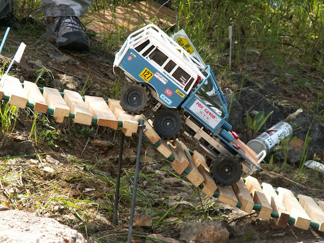

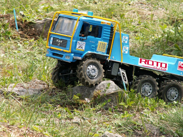

ao menos já sei que os eixos do Axial e da Wheely King servem p/ fazer saida dupla do pinhao... inclusive minha preferencia é pelos eixos da wheely king pois sao cerca de 30mm mais largos que os do Axial e possuem os semi-eixo mais fortes..
se um dia eu conseguir montar uma "centopeia" dessa fico feliz..hehe
alguem domina o idioma tcheco ai??? :mrgreen:
http://www.rctrucktrial.cz/phprs/
