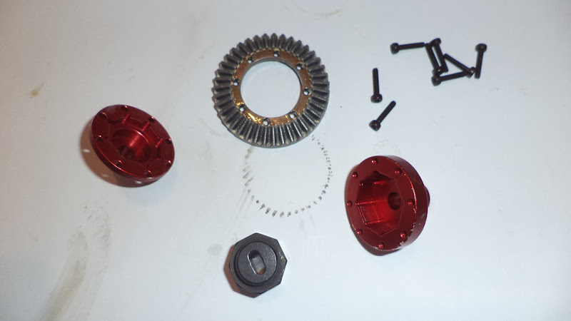

Chegaram ... agora me diz ... como montar essa "tralha" toda...???
Uma mega dúvida ... esses da Venom...será que comprei em dobro ou nem precisava ter comprado ...???
São Paulo/SP - Brasil
MensagemEnviado: Ter Nov 27, 2012 3:27 pm
Mensagens: 1768
Images: 5
Localização: Curitiba - PR
Caramelospeed, só o 8411 vc vai usar, é q a Atomic manda junto as peças escuras.
Monta as peças escuras dentro das vermelhas e substitui pela de plástico original, não tem erro...
Os 2 sets (8410) vc não vai usar mesmo...
MensagemEnviado: Ter Nov 27, 2012 4:05 pm
Mensagens: 881
andyadesivos escreveu:
Caracaaa ... acho que comprei itens sem necessidade ... :( ... pois o conjunto da Atomic veio completooo ... U$ 18,60 doletas ... :( ... ou estou fazendo a montagem errada ...
e aqueles rolamentos fixos as partes de plástico ... pelo que estou vendo não são utilizados ...???

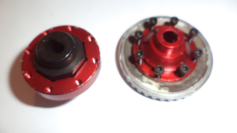

Veja a sequencia de fotos com a montagem dos bloqueios ... tem algo errado que não estou conseguindo identificar ... vejam se conseguem me ajudar...
Esses foram os itens que vieram da Atomik (8411), conforme site da CKRC
https://www.ckrccrawlers.com/8411-venom ... f2640ff204
Esses são da Venom, também comprados na CKRC e nem foram utilizados, pois o "kit" da Atomik já vem com essas peças octagonal pretas:
https://www.ckrccrawlers.com/ven-8410-s ... f2640ff204
Após desmontar o eixo, a única peça que estou utilizando para montar é a coroa ...:

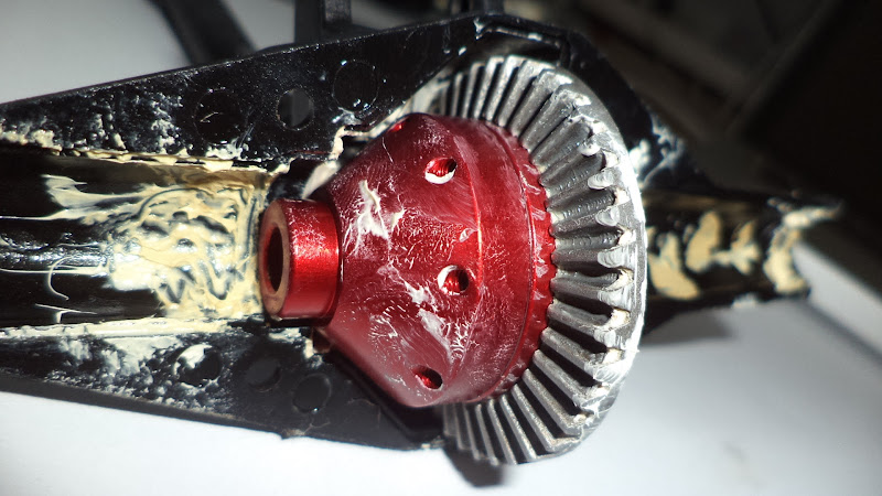

As peças encaixadas...
Eixos aberto e prontos para receber os itens já montados...

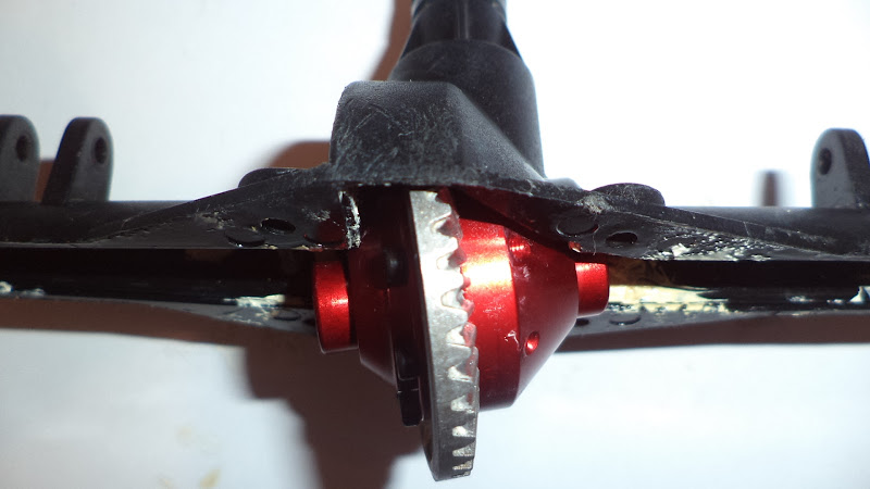

No local...
Começaram os problemas ...

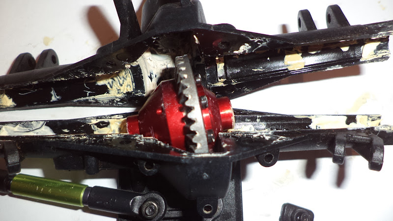

Tentando fechar as duas laterais do eixo ...
Notem que não se fecham ...
Alguma sugestão ... o que acham que fiz de errado ...???

Vc esta fazendo sanduíche da coroa , ela vai por fora do case ...
Me manda os lockers que comprou a mais de presente de natal...
Bjs :drinks:
BL4x4
MensagemEnviado: Ter Nov 27, 2012 9:41 pm
Registrado em: Seg Mar 14, 2011 10:03 pm
Mensagens: 477
Quase certeza que vc montou errado rsrsrs
Olha o manual do Venom para olhar a posição da coroa na peça vermelha, pois o original é quase igual.

é o que falei , ele montou a coroa entre as 2 partes do case , fez um sanduiche dela ..
o correto é montar por fora na capa menor da esquerda ...

BL4x4 escreveu:
Isso mesmo q o BL4X4 falou brother, tenta de novo e avisa aqui...

MensagemEnviado: Qua Nov 28, 2012 8:48 am
Mensagens: 881
Agoraaaa Simmm ...
VALEWWW GALERAAA ...

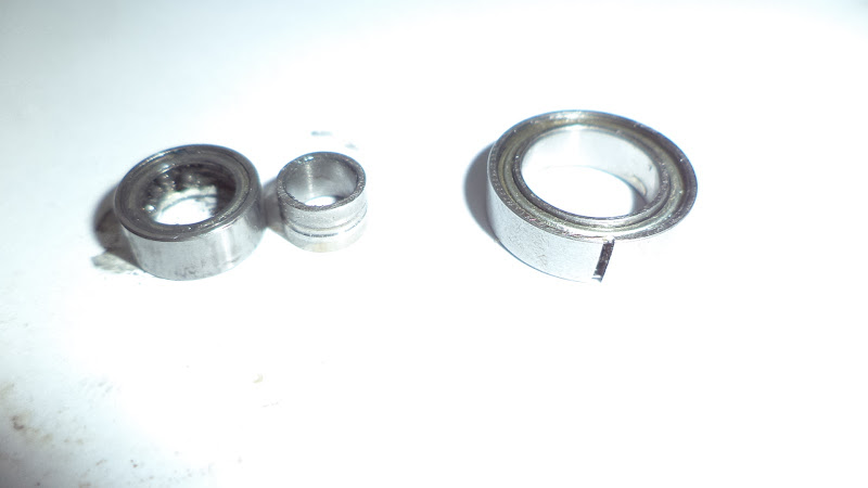

Pqp ... se tem possibilidade de dar mer.da ... Murphy entra em ação ... dai se preparar ... por que vai dar ... dois rolamentos pro saco ... na verdade acho que eles já estavam zuados e ao remover os eixos ... eles e as bolinhas saíram voando por todos os lados ... um estava rachado ...
Alguém tem sobrando ai ... vejam as fotos ... são os dois rolamentos, um grande e um pequeno, que vão por Knuckles ...
Ou sabem de similar nacional pra comprar ...???

caramelospeed escreveu:
Caramelospeed, me passa as medidas certinho q eu tenho uns aqui...
Caramelospeed, me passa as medidas certinho q eu tenho uns aqui...[/color]
Andy ...
Meu paquímetro esta com meu irmão ... mas vamos as medidas ...:
Menor: diâmetro externo 10mm / diâmetro interno 5mm / largura 4mm
Maior: diâmetro externo 15mm / diâmetro interno 10mm / largura 4mm
Valewwwww...
Andy ...
Valewwwww...
Puts, os q tenho aqui são menores...
Uns são de servo traxxas, mas tem 3mm de largura...
