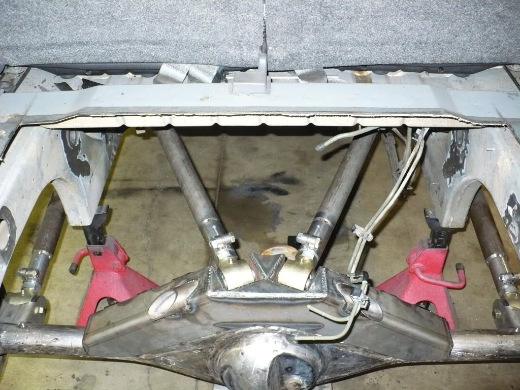

pelas fotos, tenho a impressao que o angulo de trabalho dos links inferiores está muito acentuando estrangulando as rotulas e causando a quebra... / \
o seu eixo é muito largo e o chassis muito estreito e os pontos de fixacao dos links ficam na perpendicular... ou vc " alarga" o chassis ou angula os suportes ( onde se aparafusa os links) de modo que a rotula trabalhe o mais centrada possivel

blz... mas lembre-se que os links precisam ficar inclinados, por volta de 60° é o ideal, pois se ficarem os 4 muito retos o eixo samba p/ os lados... entao vira uma sinuca de bico... heheeh
o melhor a fazer é mudar a angulacao dos suportes/pontos de fixacao deles... tipo assim:
o jipe da foto é 1:1 mas o conceito é o mesmo... as rotulas tem que trabalhar e repouso com 0° de angulacao..
