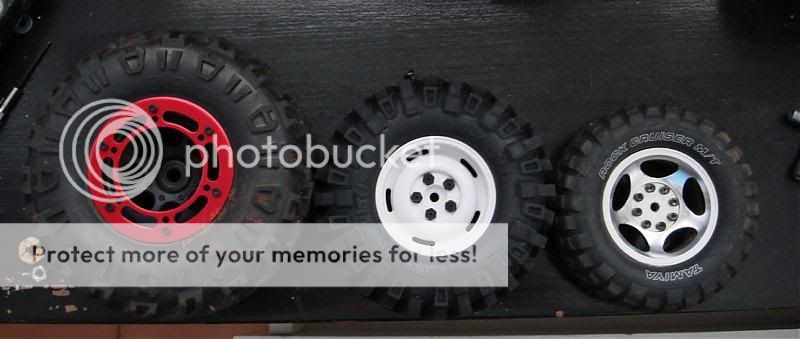

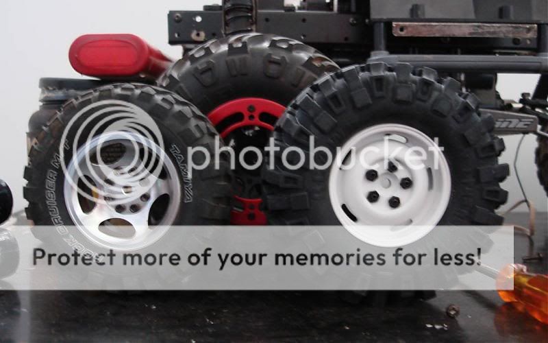

aí só tá falando que as rodas que vem no kit nao sao compativeis com pneus "nao originais" desse kit..e esta indicando um da hpi pra monster..
mas o diametro das rodas sao os que usamos 1.9 e 2.2 ,
E sao as mesmas das minhas rodas..veja nas fotos..
a roda de f250 e a de land rover são 1,9 (mesma medida da roda original) só os pneus sao diferentes..o menor é original tamiya
a roda com beadlock (aquele aro de metal) é 2.2..um pouco maior
(se sua intenção for o rock crawling,vc tem que usar rodas com beadlock!!!,se for só um rolê, qualquer roda de monster serve..
se os hubs servirem(acho que servem..mesma marca,,mesma escala..) daí vc pode usar...
abs

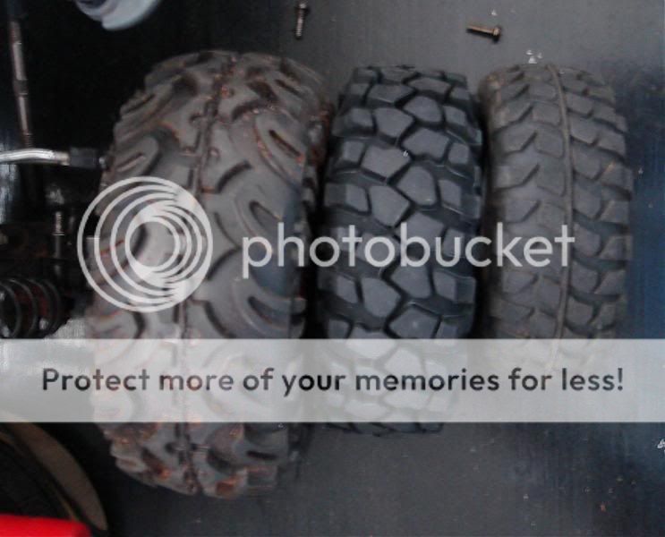

a roda é igual..a branca e a da f250.. sao 1.9,,,,só muda o pneu..
esse pneu medio é da rc4wd.. para rodas 1.9
o pqno é tamiya para rodas 1.9
e o grande axle moab para rodas 2.2
as rodas são:
f250 -rc4wd
land hover - rc4wd
Beadlock - se nao me engano axle tb..
se quiser as originais da hilift,tenho tb..nunca rodou..
e se quiser usar rodas maiores ou mais largas é só colocar um adaptador
