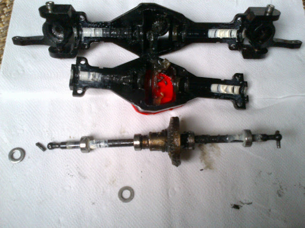

O Gull matou a charada ... mas para entender melhor ... seguem novas fotos ... mostrando exatamente onde ocorreu o problema ... no pino que faz a articulação com a ponta do eixo ... acho que agora ficará mais claro e "entendível" ... rsrsrs:
Vista geral do eixo e seus complementos ... note a diferença entre as "cabeças das articulações"...
Nesta foto vemos a "cabeça" com o parafuso fixo ... essa peça se encaixa no "copo" que o Gull comentou ... é a peça que articula no eixo dianteiro ... para fazer as rodas "esterçar" ...
Nesta é possível ver o pino quebrado ... desta forma ele não encaixa no tal "copo" e não faz a roda dianteira girar ...
Gull ... apenas para confirmar ... é isso mesmo que aconteceu com teu TRex ...???

Mas isso é um pino certo e ñ um parafuso.......ñ é só trocar esse pino e de repente encaixar um tubo plastico em cima p/ evitar que o pino saia? fiz isso nos cardans de aço que comprei p/ stampede,simples e barato,usei uma seringa de injeção,como o diametro era menor cortei e ela entra sob pressão.

caramelospeed escreveu:
Isso ai Rubens... no meu quebrou as duas pontas do pino.

Visssshhhhhh já quebrei de baciada esse mesmo pino no meu huahauhauhuahuahuauha
Vamos lá, a causa do problema é exatamente o que o Guh falou... roda esterçando demais, o pino sai da área do C do copinho aí força uma ponta só do pino e quebra.
Solução Traxxas: quebra um galho, mas não é 100%! O pino da traxxas e tamiya são pouca coisa mais finos da espessura e 1mm menor no comprimento. O pino fica correndo solto dentro do C, e ao esterçar com o pino na posição vertical ele cai. Uma merda.
Solução Prego: funciona (aço ou ferro), mas dá um trampo da porra cortar diminuir a espessura. Detalhe que vai quebrar de novo se não limitar o curso da roda.
Solução Dica do Beto: não dá para colocar fita, plástico ou qualquer coisa ali para travar o pino pois a cabeça do Axle Shaft trabalha bem próxima aquela peça C
Solução RC4WD: só comprar https://store.rc4wd.com/Replacement-XVD ... p_528.html
Ah, o link que o Guh passou é um upgrade para o T-Rex60 o jogo original é https://store.rc4wd.com/T-Rex-60-Heavy- ... _1011.html
Abs

Pessoal ... obrigado pelas dicas ... no final:
Agradeço ao Santo BL4x4 pela graça alcançada ...!!!
... tudo consertado e novos pinos instalados ... agora é montar e testa-los ...!!!
