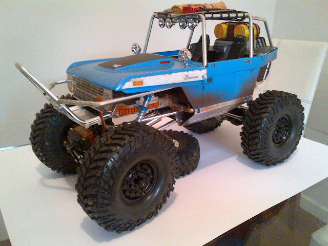

All ...
Sobre a vibração das rodas do Bronco ... acho que descobri o problema apos montagem e desmontagem do eixo ... verifiquei que os sextavados ficavam com uma certa folga ... entre ele e a ponta do eixo, coloquei uma arruela bem fina (1mm) entre os dois e as rodas e, além disso, utilizei a mesma arruela para ajudar na fixação da porca nas rodas ... pelo que testei manualmente, não apresentava mais o "balanço" ... porém ainda não testei o bixo ... preciso carregar as baterias ... pois fui usando para teste no Comanche e não carregava ... este início de ano estou meio devagar no hobby... mas logo saio desta inércia, testo e volto aqui com uns vídeos ...

Uhuuuu ... deu certo ... ficou bem bom o resultado ... agora é montar e voltar a rodar ... alias ... montar ambos os carros ... rsrsrsrs

Caramello este seu Bronco está lindo demais. belo trabalho. A Pajero tb mas o Bronco dá até p/ colocar de papel de parede no PC...

Cara ... vindo de um maluco cheio de viaturas show ... fico até orgulhoso de mim mesmo ... rsrsrsrs ...!!!
