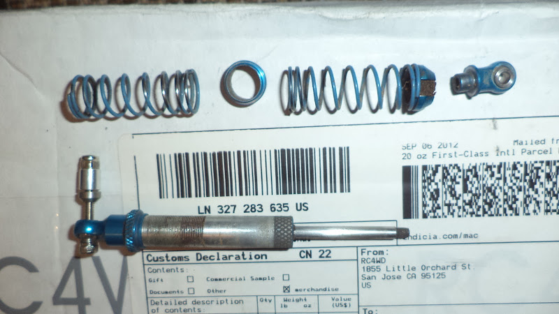

Caracaaa ... ontem peguei uma "laminha" de nada com o Bronco ... e hj estou dando uma visualizada na sujeira ... na verdade estou desmontando parte da suspa e algumas outras partes para analisar tudo e vou dizer ...:
"PQP ... quanta sujeira ... esta dando um trabalho desmontar e limpar ... rsrsrsrsrs ... penso se ele tivesse se afundado na lama ... não poderia entrar com ele em casa ..."
Umas fotos ...:
Enfim ... minha dúvida é com relação aos amortecedores ... alias ... a minha grande dúvida ... pelo que o BL4x4 já me disse ... eu devo mudar o óleo que utilizo ... hj eu uso 350 ... e segundo ele o ideal seria 100 ... de qualquer forma o que esta acontecendo é falta de retorno dos amortecedores ... que vai dar pra ver nas fotos abaixo ... ou seja ... o pistão não volta ...
Acontece que quando desmonto o amortecedor e coloco óleo (silicone) 350 ... ele fica totalmente duro ... ou seja ... não dá retorno ... afinal ... qual a forma correta de se tratar este item nos amortecedores ...???
Valewwww ...

Q mousse mesmo, kkkkkkkkkkkkkkk.
Tbém note isso no meu TF2 da RC4WD, daí deixei pela metade e ficou aparentemente bom, mas ainda não testei.
Fiquei em dúvida se eles trabalham sem óleo, pq se não viria junto...
Sei lá agora...
Abraço...
Sei lá agora...
Abraço...
Andy ...
Eu também pensei nessa possibilidade ... pois eles vieram sem óleo ... mas estava achando estranho a forma de trabalhar dele ... vou desmontar ... limpar ... e colocar penas metade do óleo e vamos ver o que rola ...depois me diz o que vc achou do funcionamento dos seus ...

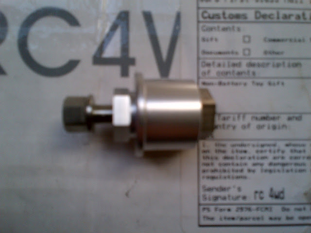

Essa eu ainda não havia postado ... mas pra mim ... é a leve cagada da RC4WD ...ou eu sou burro demais e não to sabendo montar isso... Vejam ai ...
Eles mandam o kit com a possibilidade de deixar os eixos mais largos ... com algumas peças extras ... conforme as fotos ... porém uma delas não passa pelo furo existente na roda ... e eu teria que alarga-la ... o que se for mal feito pode deixar a roda excéntrica ...
A peças ...
Como elas funcionam ...
Encaixadas no eixo ...
O parafuso, com rosca interna, não passa pelo furo existente na roda ... impedindo a montagem ...
Nem tudo é perfeito ... mas como rodas novas estão chegando ... se elas já possuírem furação adequada ... resolvo isso ... caso contrário ... vou fazer os furos em algum local com equipamentos próprios ...

Acho que é cagada da RC4WD mesmo viu.. pq no kit preto as rodas e pneus são diferentes e o parafuso entra de boa no furo central da roda :drinks:

Meu rock force usa sextavado de 12mm mas o eixo é mais largo que os comuns... pra usar uma roda da RC4WD tive que alargar o buraco da roda numa furadeira de bancada...
Acredito que a roda não ficaria excéntrica pq ela se apoia no sextavado e não no eixo!!
Guh ... interessante este raciocínio ... vou observar isso na montagem ...
Valewww ...

Eu tenho umas Rampage 2.2 da RC4Wd e tive q alargar o centro da roda, mas como o Guh disse, não tem problema pq ela é centralizada pelo sextavado, pode fazer na furadeira de casa mesmo...

Guh Killer escreveu:
j falei isso pra ele ...
precisei furar uma roda de aluminio da RC4WD pro meu RockForce , fiz na furadeira de bancada e ficou perfeito ...
já disse pro Rubens que se ele precisar passo a broca na rodinha dele :twisted:

Fala aí pessoal!!! Rubens,tbm to com umas rodas da RC4WD p/ instalar no meu Venom (ou no futuro SCX10) no eixo do Venom elas ñ cabem pelo mesmo motivo,furação ñ bate........as rodas da axial que to usando no Venom tive que alargar a furação do sextavado,tenho uma furadeira de bancada mas qdo fis esse serviço ñ tinha uma morsa (torno) então emprovisei:
Pode fazer sem medo que fica bom
