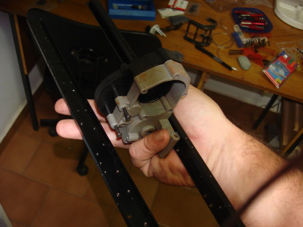

Pra quem já tem,dá pra usar a transmissao do rustler ao invés da de 3 marchas da tamiya..desde que a transmissao seja do vxl,de metal,acho que aguenta bem..com a vantagem de ser compacta..e com o motor acoplado..ela deixa mais vão livre do que a da tamiya..melhor pro crawling..
é só fixar ela em uma longarina..pelos furos que já tem..usando essa trans,fica bem baratinho tb..
abs cidao

Topolino também achei bem legal o uso da caixa do Rustler camo transmissão da Crawler.
Fuçando, de novo hehe, achei esse link no ebay:
http://cgi.ebay.com/New-Traxxas-Rustler-Transmission-Gearbox-Stampede-VXL_W0QQitemZ150322694624QQcmdZViewItemQQptZRadio_Control_Parts_Accessories
Pelo que procurei, parece ser o mais em conta do site. Só não sei se o vendedor é de confiança, mas o dedo já tá coçando. Se encontrarem mais barato, postem aí.

essa trans nao é do vxl..se vc comprar essa terá que trocar as engrenagens internas por de metall senao nao vao aguentar mesmo..ahh..se vc for usar a trans do rustler,creio que deva colocar um pinhao novo tb..bem pqno...
as longarinas,vc deve ter visto aquela de aluminio em promoçao..por uns 35 dolares se nao me engano..no ebay tem original de ferro mais barato..
nao sei qual sao esses amortecedores..se for o original(vermelho) desencana..é meio escala mas é com oring..e mola..nao faz a funçao de um amortecedor..(nunca vi esse na rcmart..)
se vc for fazer um crawler,vc tem que colocar amortecedores mais longos..preciso confirmar,mas acho q os trazeiros do rustler servem..
