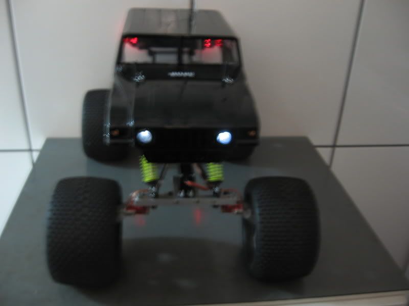

Mais fotos, agora dele pronto:

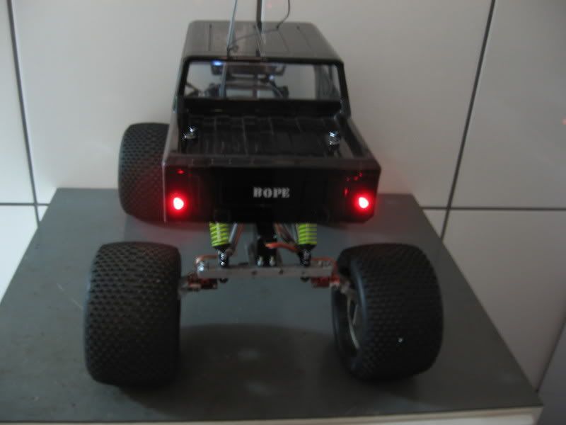

O carro pronto

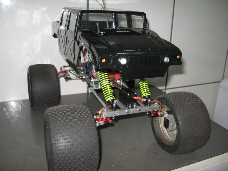

A bolha

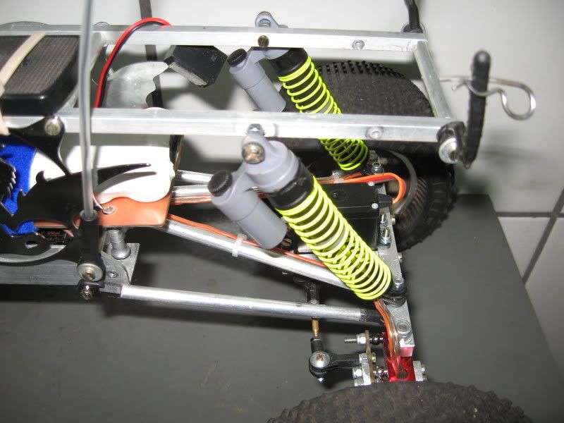

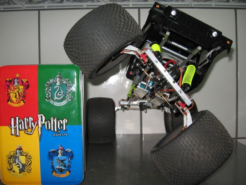

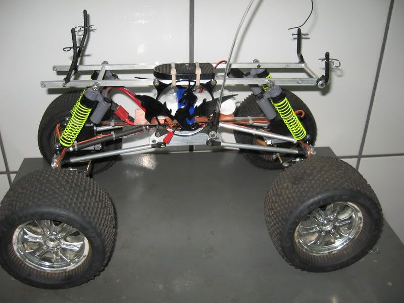

A torção do chassi

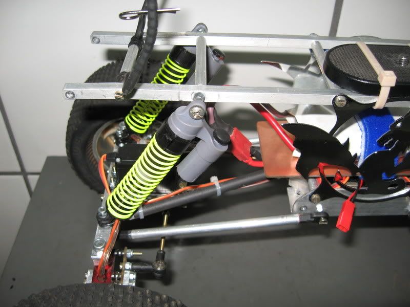

O chassi

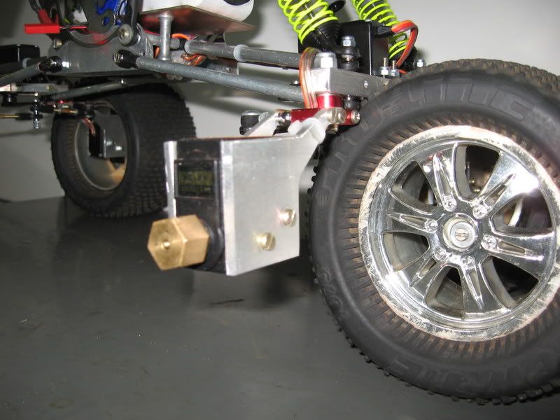

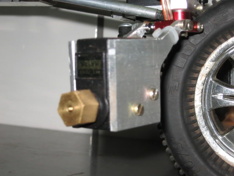

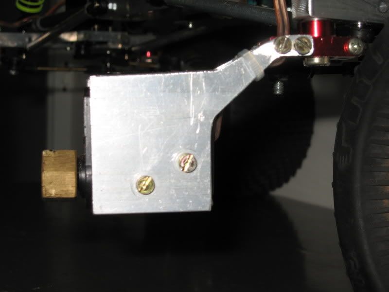

Detalhe do servo de tração

Explica como funciona e pra que serve este servo!
Outra coisa... não achei o motor!!! :putz:

Em cada roda tem um servo e estes são os motores ..... é ligado todos diretamente no speed control ligados em paralelo, utilizo bateria de 5 células.

pra que serve estes servos?
twitter: @adalbertoneri
MensagemEnviado: Seg Mai 05, 2008 1:51 pm
Mensagens: 1956
Cold Fusion escreveu:
Ele disse que utiliza os servos no lugar do motor! Um servo em cada roda!
Só não sabia que o servo girava 360°+...
Falow,
Fernando - PaNeTo
Joguinho legalzinho!!
MensagemEnviado: Seg Mai 05, 2008 2:13 pm
Mensagens: 6013
Acho que como o servo tem um motor, então, possivelmente se você abrir ele e tirar a trava que limita o movimento, ele vai girar sem limite, mas isso eu estou falando Imaginando, não sei se é possivel =D
O esquema é esse mesmo. É so tirar a trava.

Mas..... tem bom torque?
Se colocar um servo de alto torque acredito que sim... mas pelo vídeo que eu vi deve estar com algum servo fraquinho, tipo S3003. Daí ele não consegue andar quando tem alguma coisinha impedindo...

Fernando, na verdade todos 4 servos de tração são iguais, mais tem um que precisar trocar as engrenagens e, realmente, ele não está "enfrentando" obstáculos legais por causa disso.
Futuramente vou colocar servos com engrenagem de metal.

mas vale a pena ter tanto servo??? um motor com mais torque ja não ta bom?
