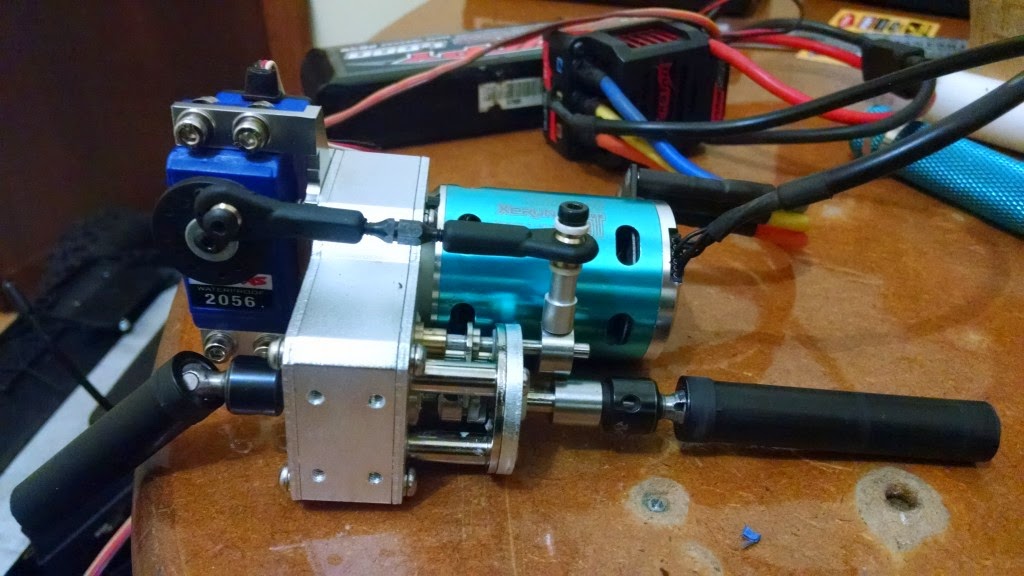

Finalmente chegaram algumas peças para o projeto e mais uma bolha Jeep Wrangler pro meu SCX10.
Transmissão R2 DIG
Fazendo os ajustes do DIG, eita coisa chata, o kit não é 100% plug and play...
Para um ajuste mais fino e melhor do que o fornecido, usei o parafuso de ajuste original do EXO e trocando os rod ends...
Visão geral dos componentes, adaptei um porta treco para acomodar a bateria, ficou muito bom na minha opinião!
Vídeo do funcionamento DIG
Agora é fixar a transmissão e fazer os buracos de passagem dos cardãs.

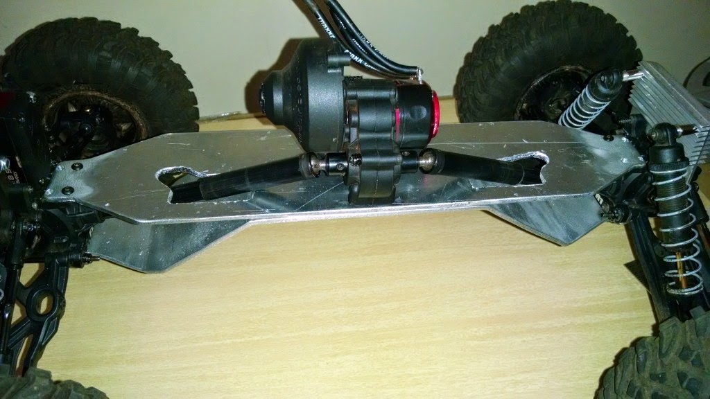

E vamos para mais uma atualização...Hoje fiz os furos dos cardãs e consegui rodar com o brinquedo!
Agora se preparem pois tem muitas fotos e depois posto um vídeo.
