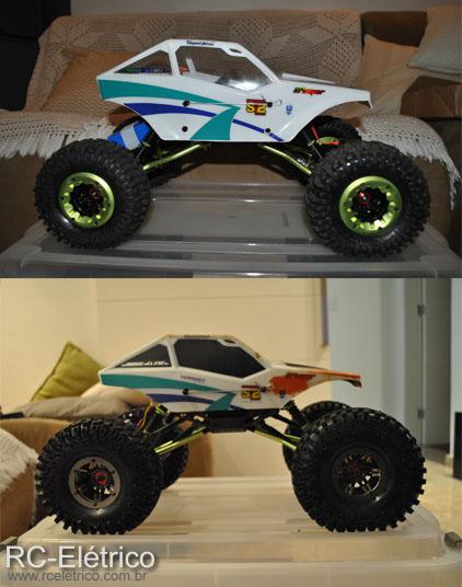

velho sábado fui na USP testar os Iroks e vou descrever como foi!
os problemas de "gangorra" diminuíram muito (quando o carro fica preso por baixo), o grip do pneu é muito bom, ele é bem mole, e com a espuma cortada em formato de estrela ele deforma bastante, mas acho q o ideal seria um memory foam. Como os Iroks são bem maiores que os originais, o esforço do servo foi maior, apesar de não ter problemas com o servo o servo arm de alumínio foi pro saco, o que me fez voltar pra casa mais cedo!
Como eu havia regulado o ESC pros pneus originais, senti que com os novos pneus o carro ficou com a potência baixa, principalmente de ré, mas é só reconfigurar o ESC q o problema tá resolvido!
O angulo de ataque ficou do car..., 90º sem encostar o servo no obstáculo!
O vão livre tbm aumentou, ficou 1" maior!
No geral achei os Iroks uma boa aquisição, não são puramente para crawler, mas fiquei bem feliz com seu desempenho!
Sábado acho q vou na USP novamente!

cara, dessa volta na USP eu não fotografei nem filmei, mas vou postar uma foto de antes e depois com os pneuzões!!
abraço

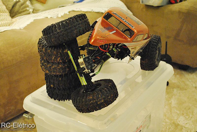

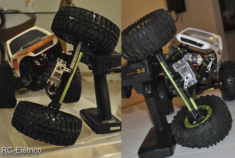

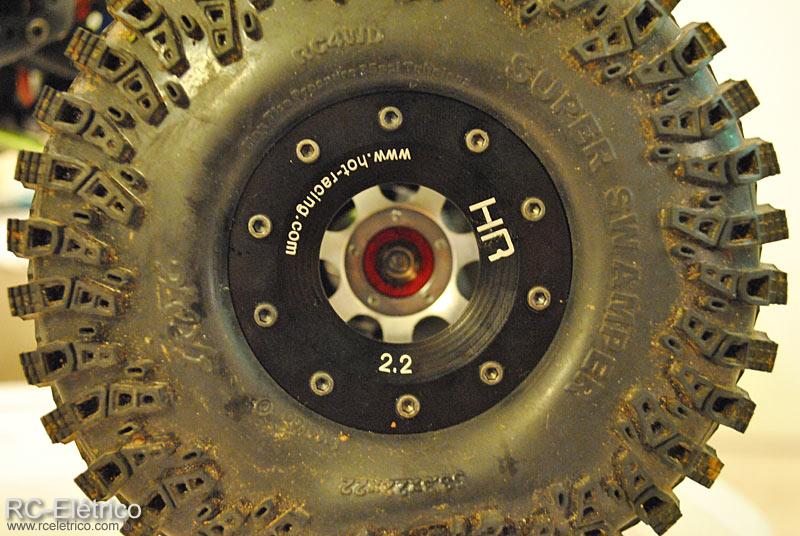

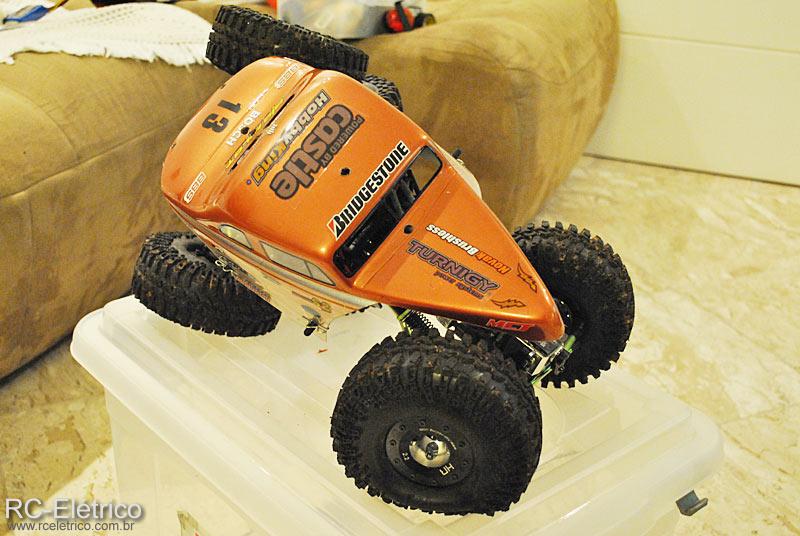

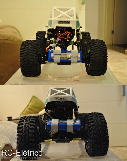

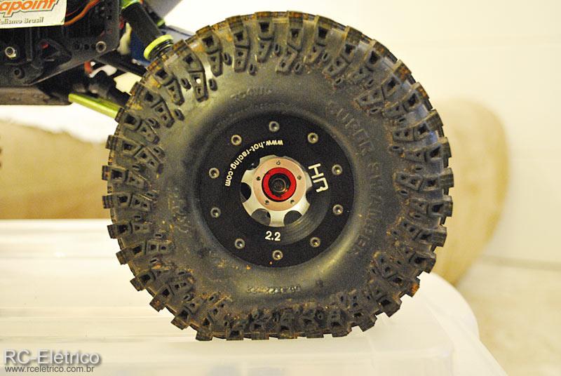

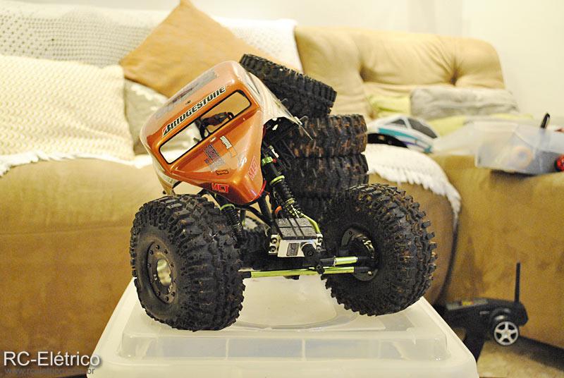

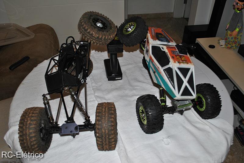

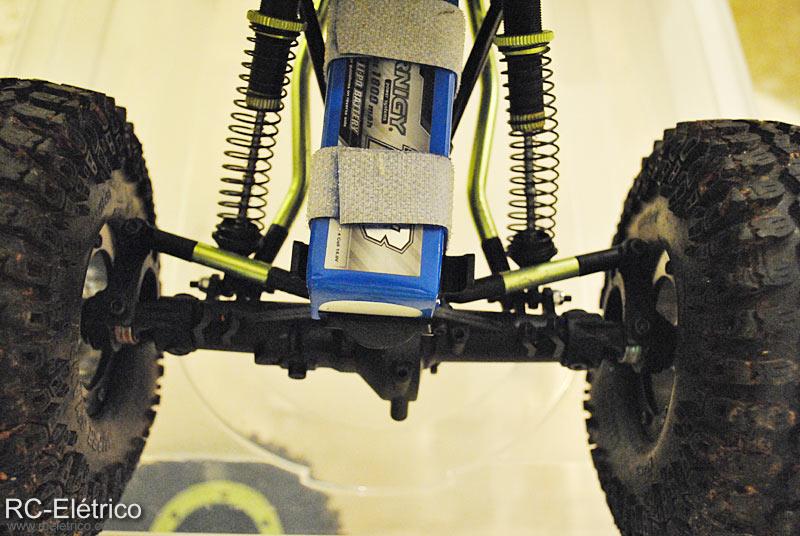

Segue uma sequência de fotos dos novos UPs!
Rodas novas de alumínio da HR (mas fiz cagada e comprei estas muito largas 42mm)
os pneus ficaram meio quadradões, mas acho q vai funcionar!
remendei dois pneus q rasgaram, e reposicionei os braços traseiros para não acontecer de novo. (o parafuso do link pegava no pneu traseiro quando este murchava, e com o torque acabavam rasgando)
a bolha tá cada vez menor!
a tesoura não dá sussego.

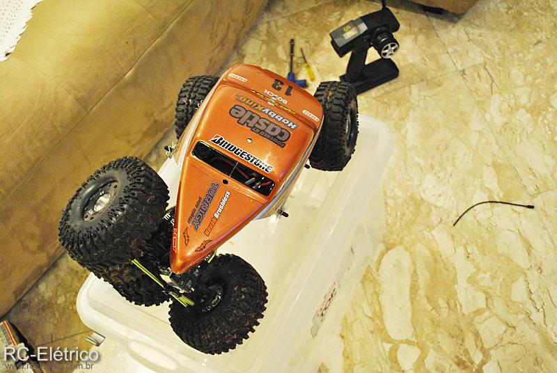

degrauzinho
falta um pouco mais de chumbo nas rodas novas!

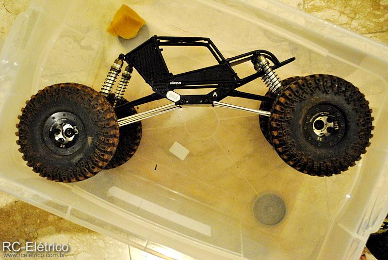

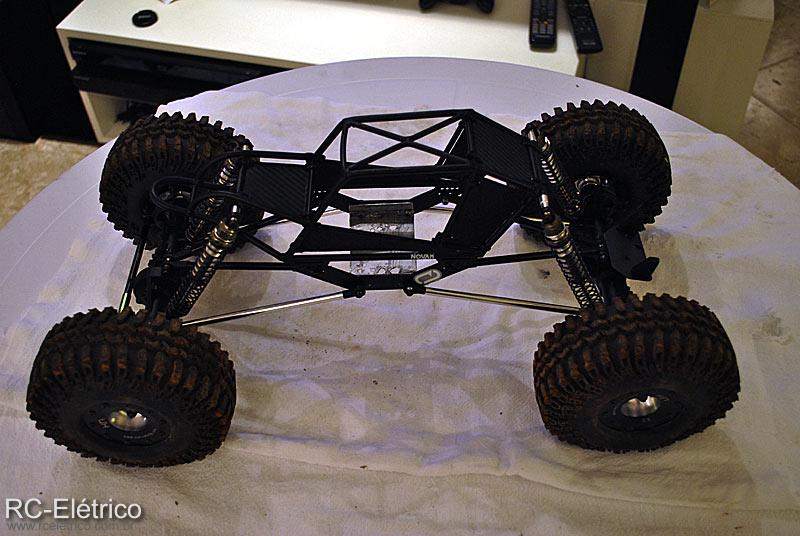

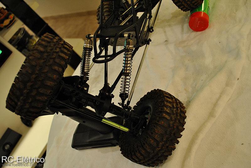

segue algumas fotos do projeto novo!!!
Trata-se de uma cage crawler da Integy com eixos de creeper!
a maioria das partes adquiri do amigo Andyadesivos!

Ederson escreveu:
Ederson ...
Tudo Beleza ...???
Poderia descrever os eixos, amortecedores e links de suspa e direção utilizados?
São Paulo/SP - Brasil
MensagemEnviado: Qui Out 25, 2012 8:27 am
Registrado em: Qui Jul 16, 2009 2:10 pm
Mensagens: 106
Images: 69
Localização: ZN SP
Opa Rubens, vamo lá!
Os eixos são so originais do Venom creeper, por enquanto!
amortecedores são da integy de 128mm com corpo em alumínio http://www.integy.com/st_prod.html?p_prodid=5981&p_catid=107#.UIkhTm_A_HQ
os links comprei na RC4WD, escolhi os inferiores de 130mm e os superiores de 92mm
os links da direção eu ainda não comprei, e tô estudando a melhor opção, este da foto foi montado só para a foto mesmo!
