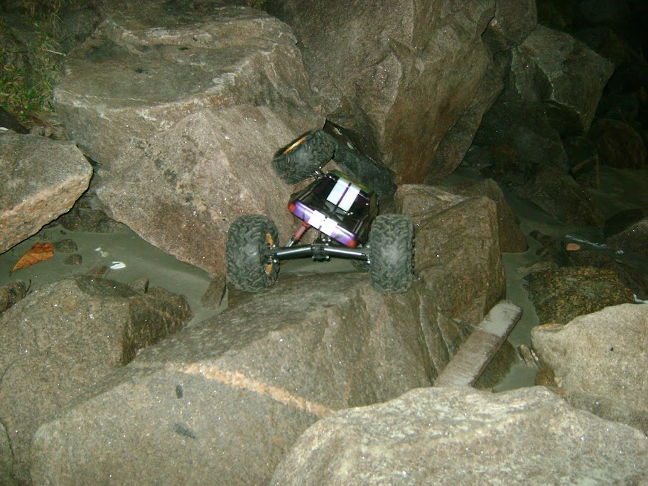

Aliás, hj foi mto legal... andei num terreno perto da casa da minha mãe, me diverti mto... e depois do jogo, fui no emissário submarino, onde tinham algumas pedras, bem legal... mas não consegui subir nada pq tava meio escuro e não pude ficar procurando mto um caminho bacana... mas no proximo final de semana vou pra lá de dia e aí vai ser mais legal...
assim q meu pai passar as fotos, posto aqui...

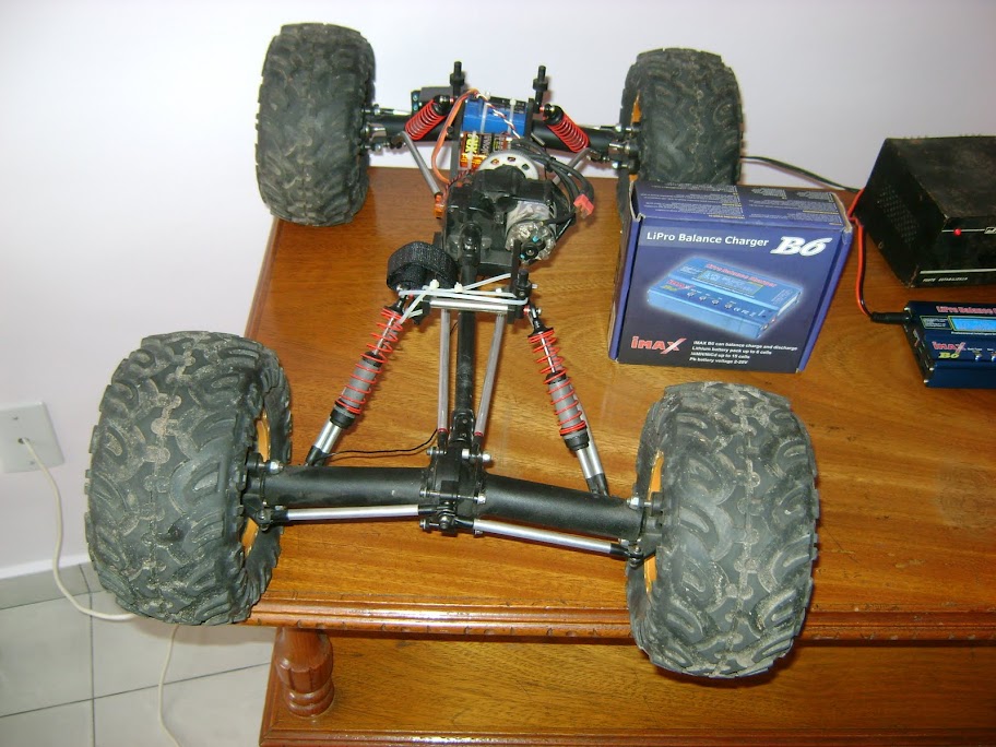

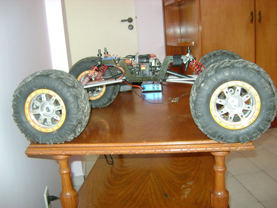

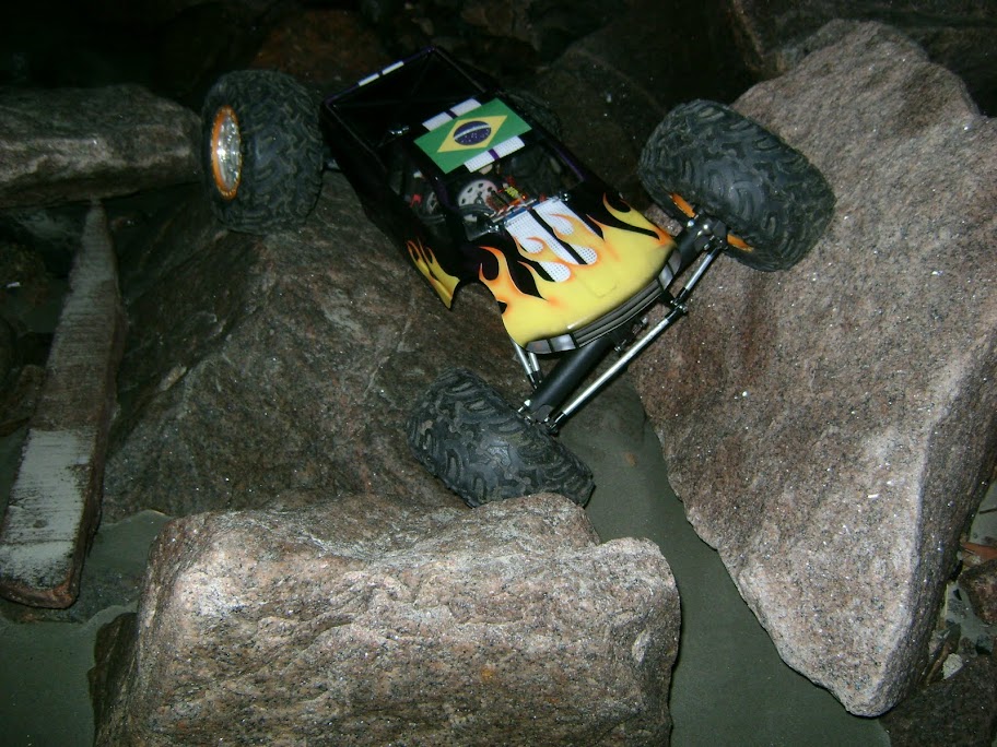

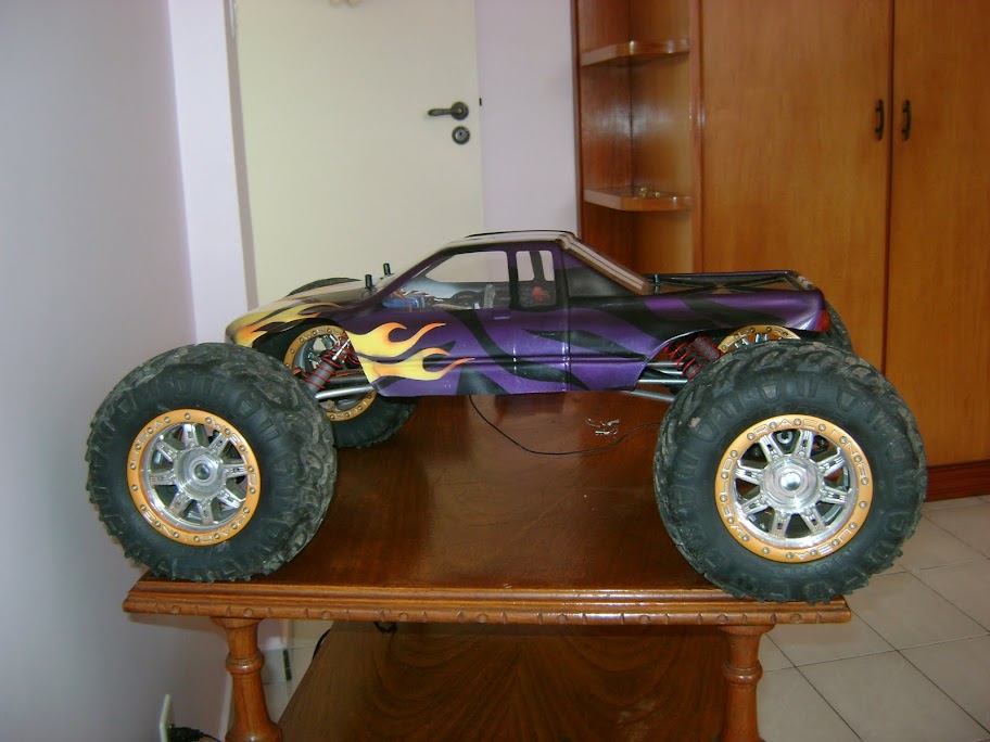

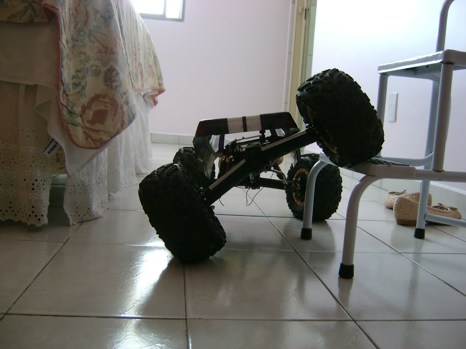

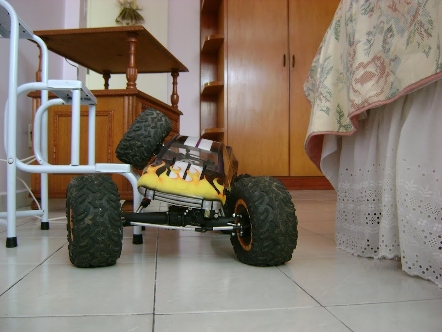

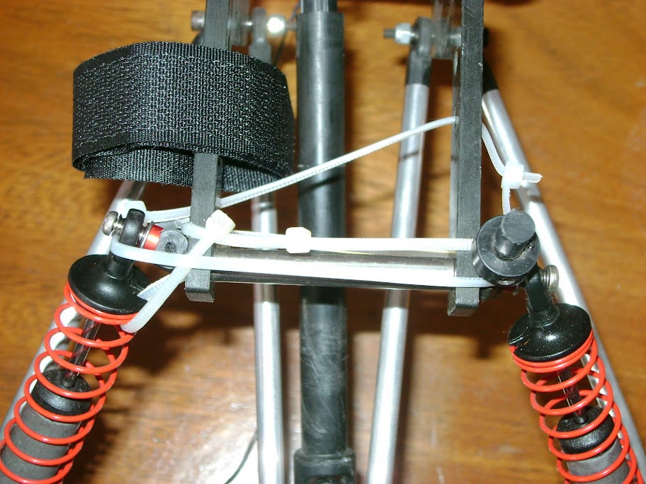

olha as fotos de ontem:
Dog-leg com fita Hallerman pra segurar o amortecedor no chassis, não deixar o amortecedor "dançar" muito, e, mais uma, pra manter o chassis "fechado"... Trabalho pro proximo final de semana... Ainda colocoquei um
Em clima de copa do mundo... uma bandeirola do Brasil no teto!
E meu 4x4 natural!

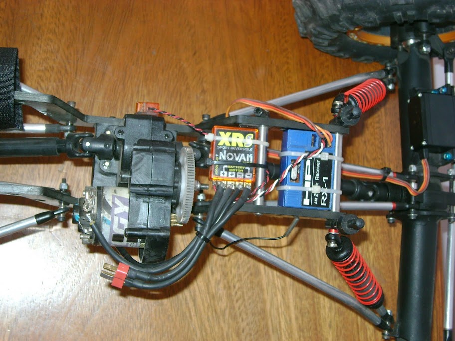

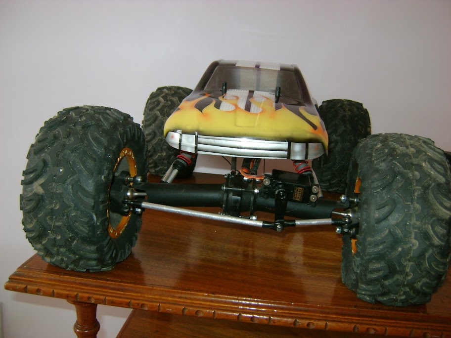

MensagemEnviado: Ter Jun 22, 2010 9:30 am
Mensagens: 881
CUelho ...

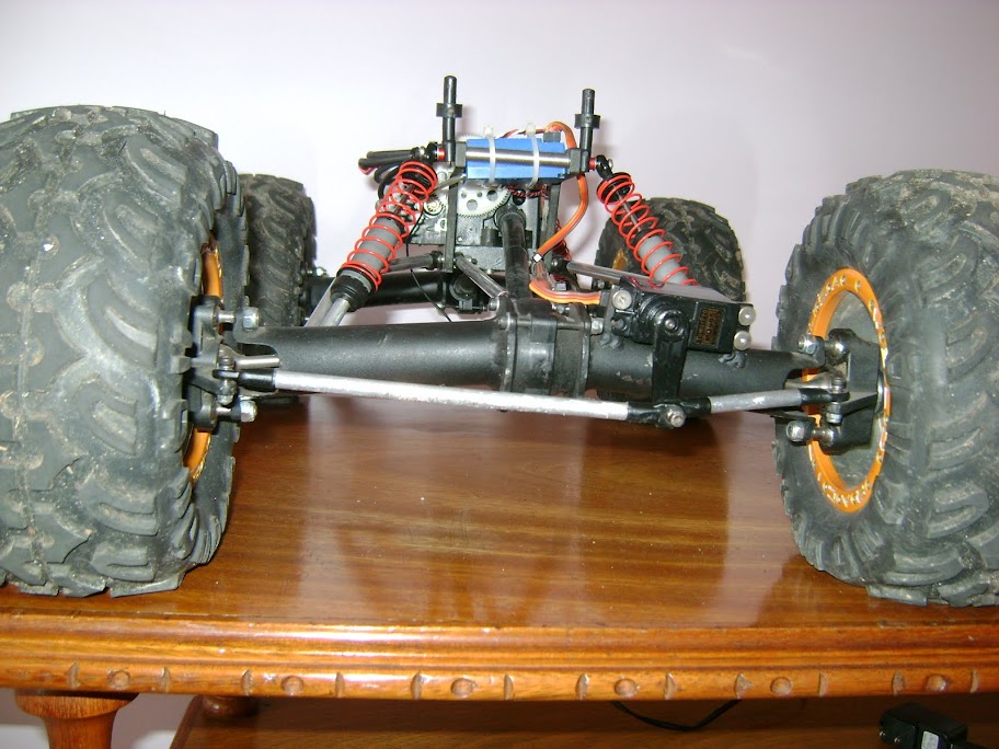

Esses braços de direção estão "um pouco desalinhados" ... acredito que isso possa ser prejudicial ao funcionamento do sistema como um todo, além de forçar o servo ...
Abs...

MensagemEnviado: Ter Jun 22, 2010 9:40 am
Registrado em: Ter Mai 25, 2010 8:45 pm
Mensagens: 369
Localização: Santos - SP
Campeiro,
To ligado... ontem tava em casa pensando um jeito de deixar ele mais alinhado, ou subindo o furo q ele usa no braço do servo, ou fazendo um sistema novo... qdo esterça, dá pra ver q o parafuso q une as duas barras absorvendo 80% do movimento do servo...
acho q só de subir um pouco no braço do servo, já melhore um pouco... o ideal (e é o q quero fazer, preciso achar os tubinhos) e fazer o Z... uma ligando do servo numa roda, e outra de uma roda a outra.. .como nos Axial...

MensagemEnviado: Ter Jun 22, 2010 1:21 pm
Registrado em: Seg Jan 05, 2009 3:48 pm
Mensagens: 1611
Coelho..
p/ eliminar de vez o problema da barra, só fazendo um sistema com duas, semelhante ao usado nos Axial.. porem, pela posicao do seu servo , me dá a impressao que a " bola" do diferencial ( ou tb as duas barras ficarao na mesma altura)vai atrapalhar a segunda barra que virá do servo .. ( lembrando que p/ melhor eficiencia , a barra que sai do servo deve sempre ligar ao munhao no lado MAIS comprido)
acho que vc terá de reposicionar o seu servo..
T+

MensagemEnviado: Ter Jun 22, 2010 3:07 pm
Mensagens: 369
fabil escreveu:
Coelho..
T+
Vou tentar bolar alguma coisa mais ou menos assim:
Reposicionar o servo tá meio fora de questão, pois o suporte dele é soldado no eixo... no FDS vou tentar visualizar melhor as coisas, e posto fotos aqui tb, afinal, toda ajuda e dica é bem vinda...
Só não entendi uma coisa no teu post Fabil... vc disse q a barra do servo tem q ser a mais longa, mas nos outros q eu vi, a barra q sai do servo é a mais curta... tem algum lugar pra dar uma lida sobre isso?
Valeu!

MensagemEnviado: Ter Jun 22, 2010 5:37 pm
Mensagens: 1611
essa da foto por exemplo tanto como o servo está no meio, o comprimento fica praticamente igual em ambos os lados..
se vc usar a barra mais curta a mesma sofrerá uma grande inclinaçao vertical quando o braço do servo girar e isso se traduz em menor angulo de esterçamento das rodas... usando a barra o mais longa possivel ela vai trabalhar sempre o mais proximo da horizontal havendo o minimo de perda de amplitude ..
sacou? de ambos os modos funciona, porem com a barra curta a roda vira menos..
T+

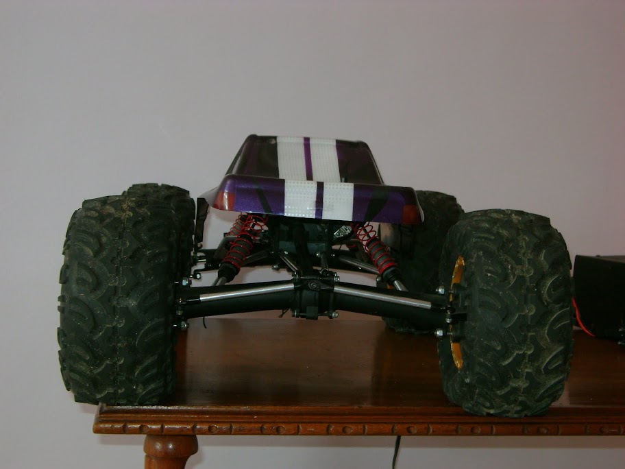

MensagemEnviado: Ter Jun 22, 2010 5:39 pm
Mensagens: 2276
Localização: Porto Alegre
da para subir o servo e deixar ele fixado só nos furos de baixo do servo ( de cima do suporte ) .

MensagemEnviado: Ter Jun 22, 2010 5:56 pm
Mensagens: 1611
eu nao deixaria assim nao.. ainda mais se tratando de um crawler com pneus grandes e servo de 14kg ( que ele vai colocar), fixar só com dois parafusos e ainda por cima com metade da area de suporte vai acabar quebrando as orelhas de fixacao do servo..
o ideal é fazer um novo suporte do servo na posicao central ou na lateral mesmo porem mais alto.. isso nao é complicado de fazer nao. ainda mais que a tubeira do crawler dele é de metal, basta ele fazer um moldezinho do novo suporte em cartolina e levar num torneiro mecanico ( ou se bobear até mesmo um serralheiro bunda suja) que o cara faz numa boa

MensagemEnviado: Ter Jun 22, 2010 6:02 pm
Mensagens: 2276
fabil escreveu:
T+
ta certo mesmo, iria ter grande chance de quebrar.
nao tem como fazer um "alongador" de suporte de servo ???? acho que iria ficar bem bom, e resistente.
