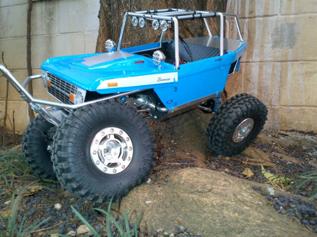

Seguem mais algumas fotos ... esta ficando pronto ... e já fiz uns testes aqui no jardim do prédio ... as primeiras impressões são:
- achei que ele merece um motor menos travado, talvez um 35T ... pra melhor a velocidade ... mas com 55T ele esta subindo na parede;
- raio de giro dele é beeem aberto ... acho que isso não tem como melhorar ... precisaria ver o do Herbs pra ver como esta e comparar;
- acabamento do interior ... esta me dando um trabalho infernal ... pois não encontrei parafusos pequenos e cantoneirinhas metálicas para poder fixar os painéis laterais internos e estou fixando com "enforca gato" (fita "hellerman") ... com isso fica fod@#$ tratar da fixação dos eletrônicos ... sob pena deles ficaram sem acesso ... e toda vez que eu tiver que chegar até eles, ter que cortar as fitas ... por isso ... enquanto eu não resolver isso não finalizarei o interior dele ...
Seguem algumas fotos novas ...:
- Com os acessórios externos ... mas ainda sem fixar ... pois ainda estou em dúvida sobre as posições dos elementos e a prancha para "desatolar" no teto:
... e agora algumas fotos externas ... do bixinho em ação ...
aqui um probleminha identificado ... os farois raspam nos pneus dianteiros ... :cry: ... terei que elimina-los ou conviver com o barulho ...:
e aqui a suspensão trabalhando ...:
... e ai moçada ... que estão achando...??? :bruce:

Todo carro bloqueado na dianteira tem um raio de giro muito grande, é assim mesmo. Por mais que vc esterce a direção, ele tende a ir reto arrastando os pneus, pois não tem o diferencial atuando para permitir a curva fechada.
Parafusos pequenos, vc só deve achar de inox, tipo os que são usados nos bead locks. Leve um de amostra, com certeza em Sampa vc acha numa boa loja.
Parabéns pela viatura, tá show.
