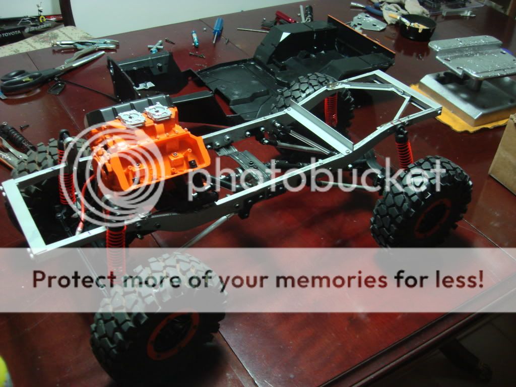

MensagemEnviado: Sáb Jul 10, 2010 5:24 pm
Mensagens: 1262

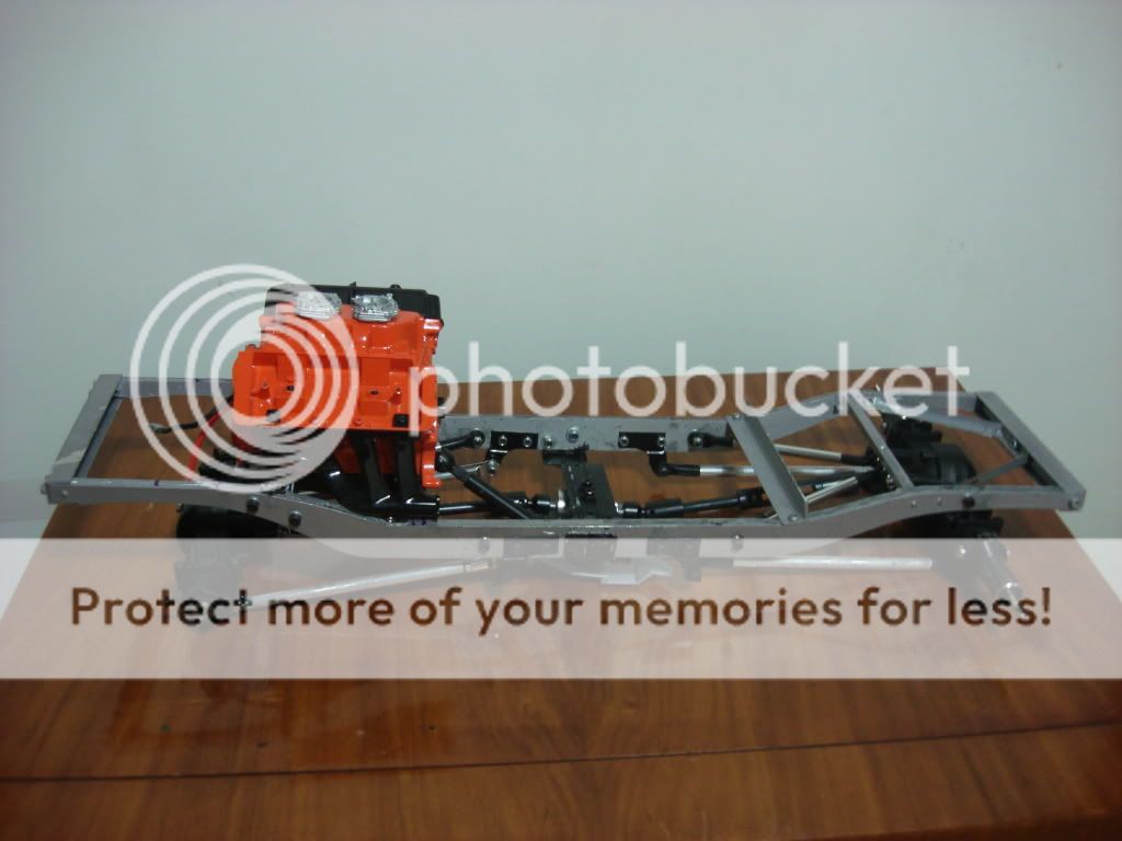

falando em trilha com jipes...

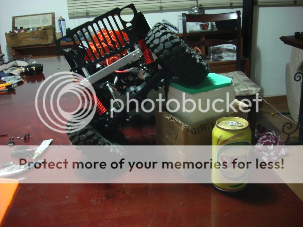

fiz uma hj..

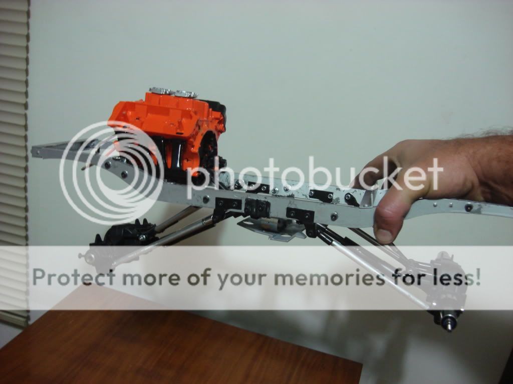

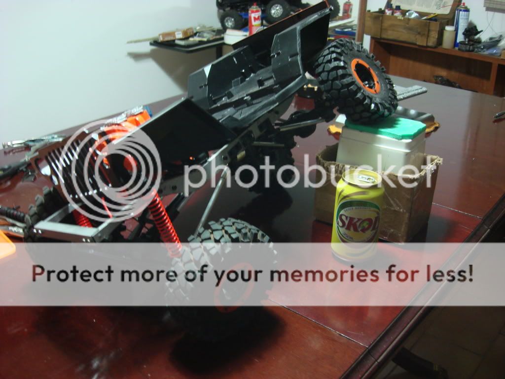

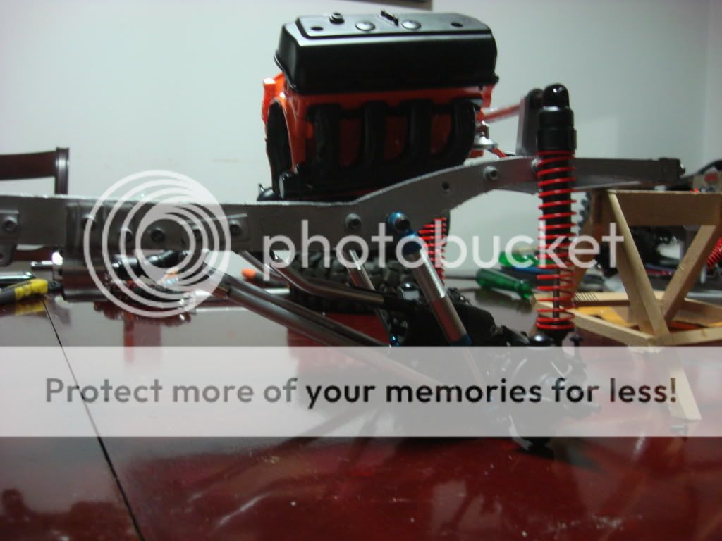

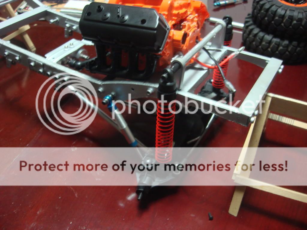

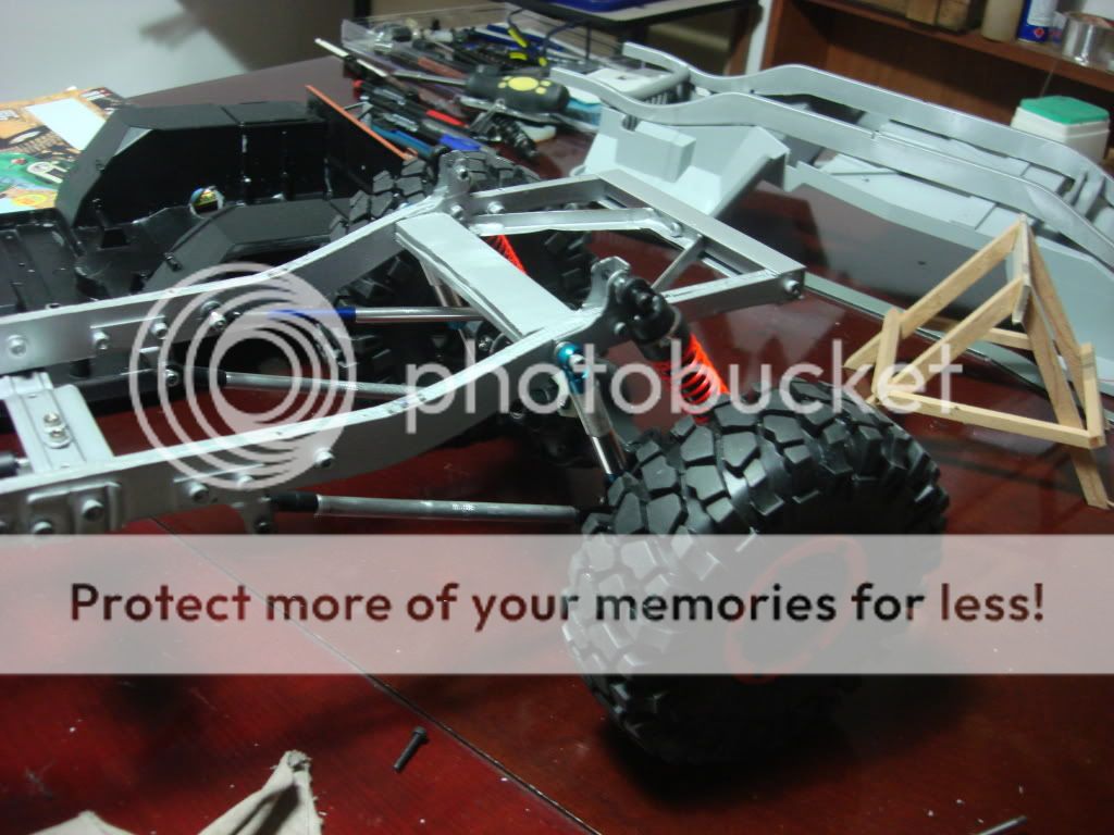

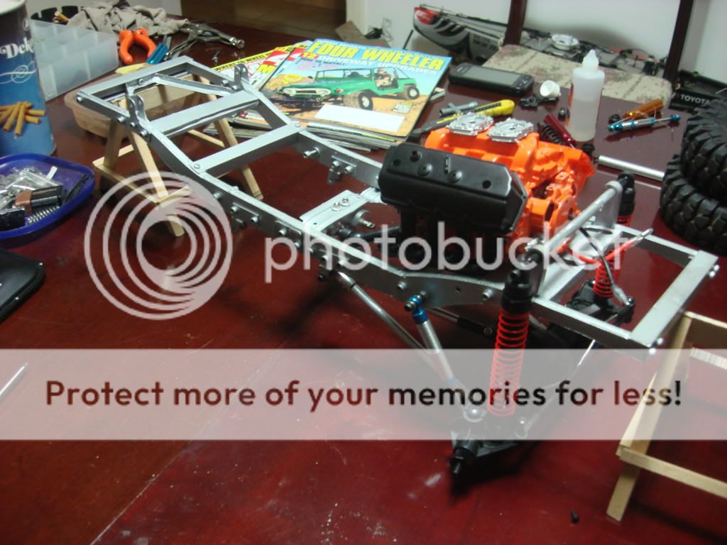

tb montei a suspa..eu ia fazer 3 links mas acabou sendo 4 mesmo..
até agora, essa foi a melhor configuraçao dos links que eu fiz..se movimenta muito pouco pra frente e pra traz e o eixo sobe e desce sempre na mesma posiçao..
agora vem o que eu acho mais dificl chato e complicado..que é colocar os amortecedores na posiçao certa...

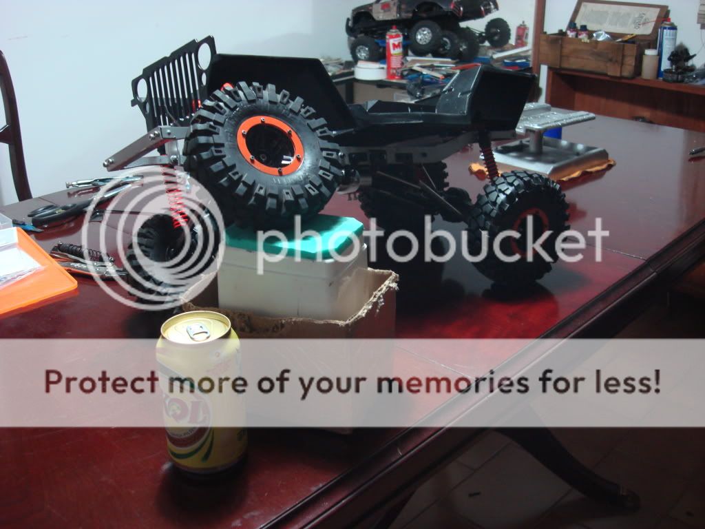

e só pra vcs terem uma ideia do tamanho dos 3,aqui vai:
laranja I = 31 cm entre eixos
enferrujado RC4WD = 35 cm
laranja II = 40 cm
enfim..tá aqui as fotos dos links

rsrs..é q essas fotos eram pro mike..pra ele ter a noçao da escala...

Eu sabia que eram grandes... Mas são gigantes haUhuahuA so uma dúvida quanto eles tem de ponta a ponta(parachoque a parachoque)?
"essa foi a melhor configuraçao dos links que eu fiz" até agora né rsrs... o próximo com certeza ainda vai ser melhor :wink:

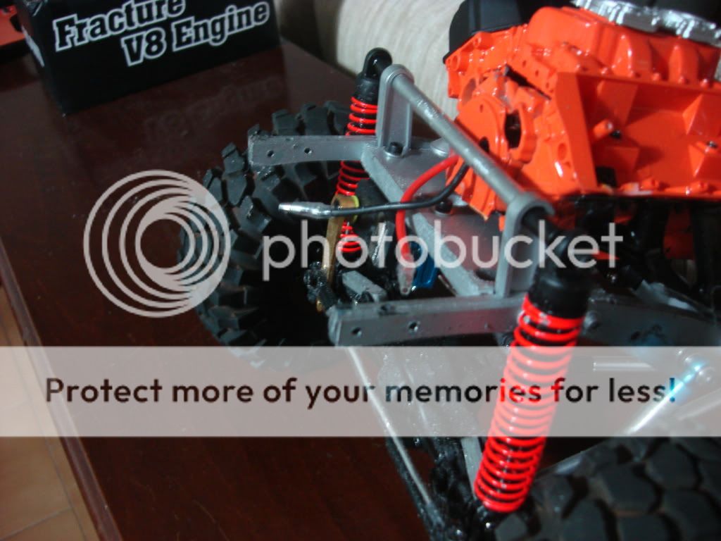

MensagemEnviado: Ter Jul 13, 2010 11:15 pm
Mensagens: 1262

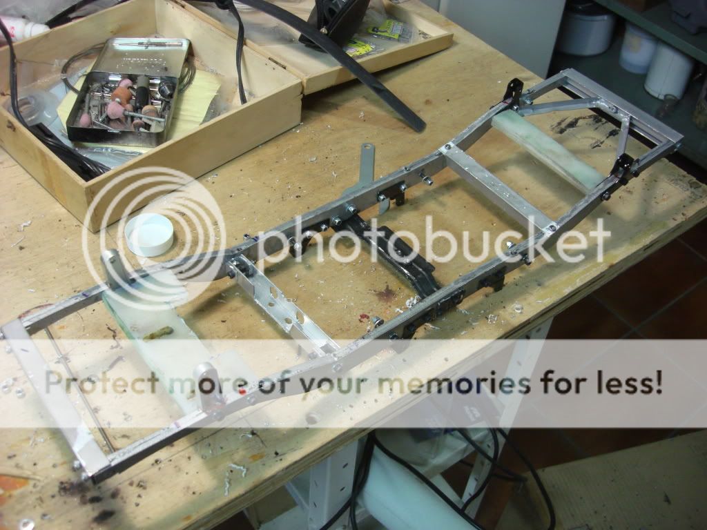

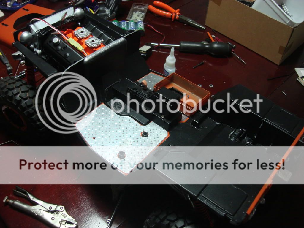

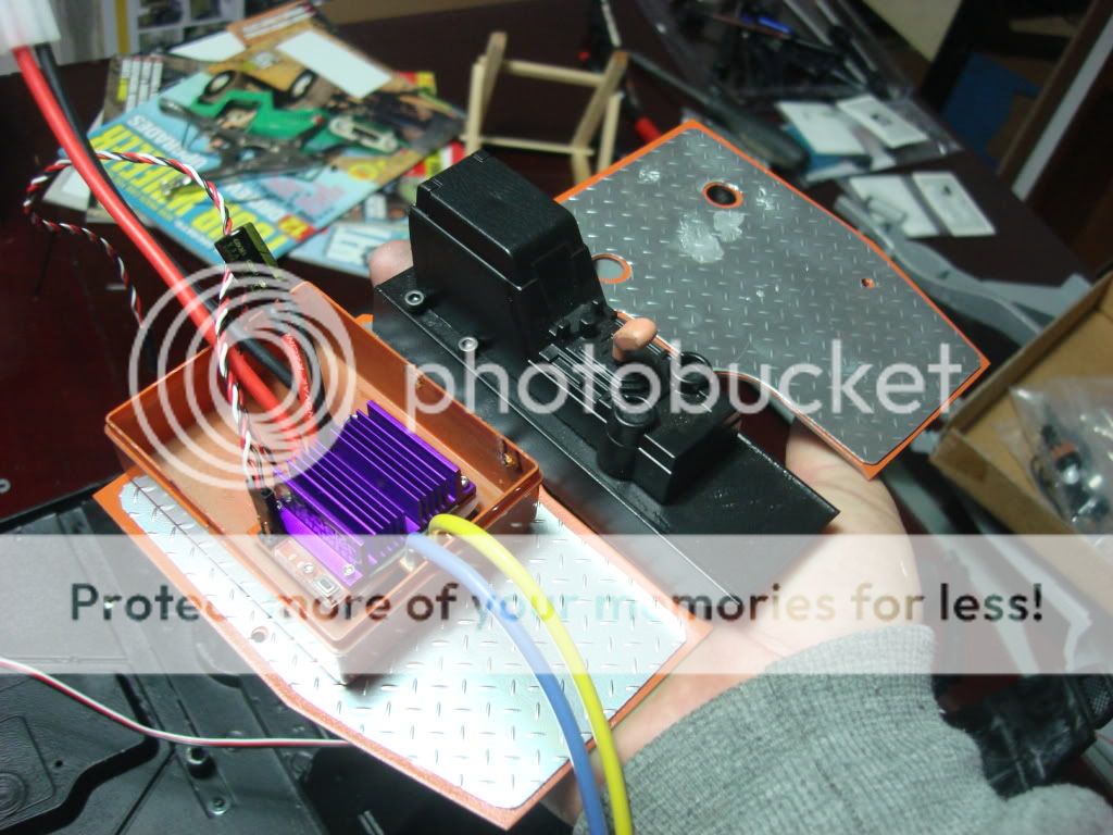

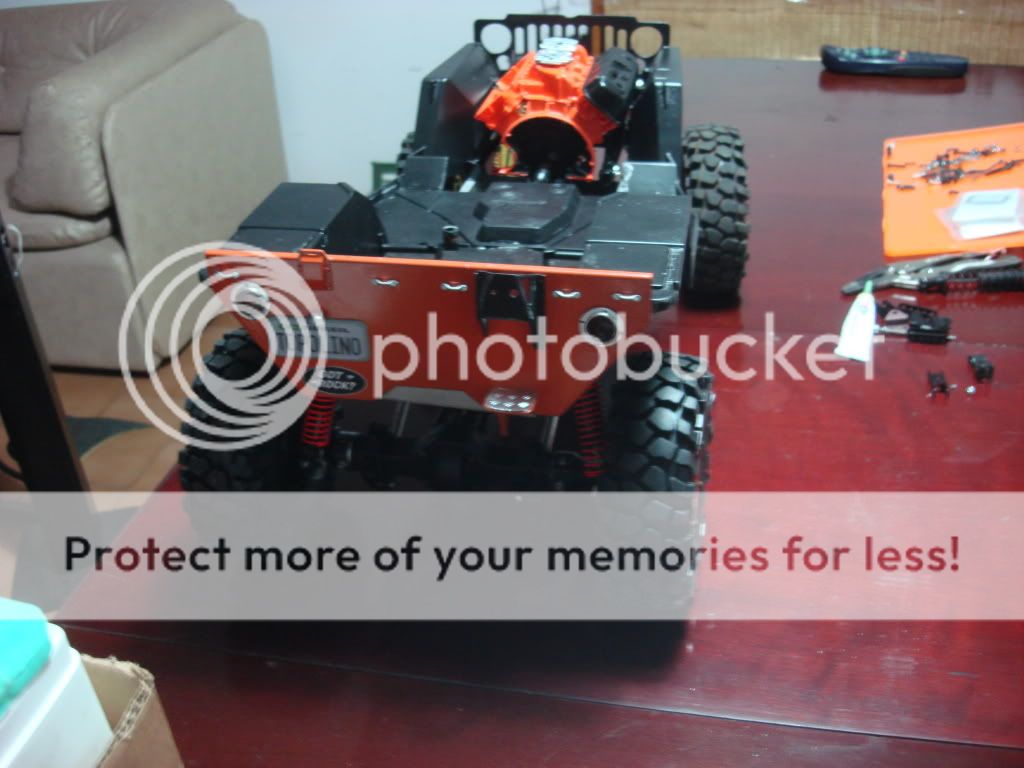

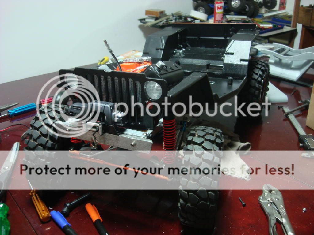

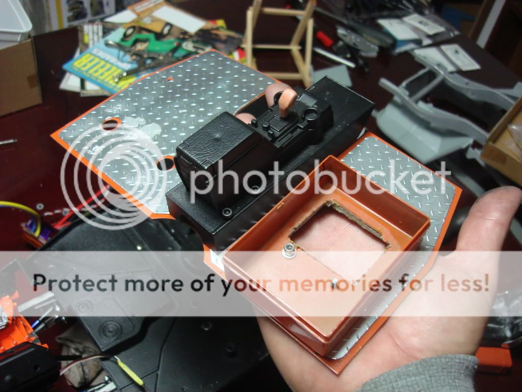

de ponta a ponta 52cm..

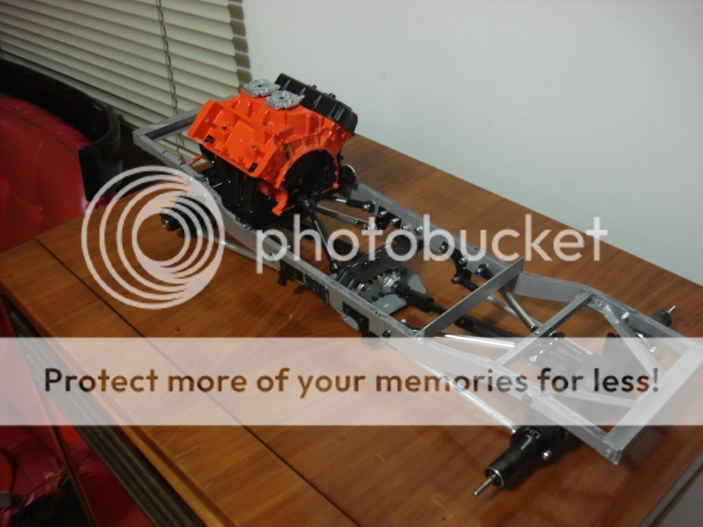

bom...desmontei tudo (de novo) achei q o chassis ainda nao tava muito firme..entao dei uma reforçada..tb troquei os coxins do motor por um mais duro.. reposicionei os links...deu um trabalhao!!!(estava 100% agora ficou 110% :mrgreen:
tb botei amortecedores extras,a base pra fixar o servo e uns ajustes.. tá perfeita! tá pronta! (a suspa dianteira)
agora vamos a trazeira(que por sinal é muito facil se comparando a dianteira)
MensagemEnviado: Ter Jul 13, 2010 11:24 pm
Mensagens: 2531
Cidão, blz?
Esse amortecedor extra não afeta a articulação da suspa??? :blink:
Abraço!!! :drinks:

MensagemEnviado: Ter Jul 13, 2010 11:30 pm
Mensagens: 2344
Localização: Belo Horizonte
Tá bacana demais!!! Esses amortecedores que vc tá usando são de qual kit? São 02 por roda?
[ ] Wally

MensagemEnviado: Ter Jul 13, 2010 11:34 pm
Mensagens: 1262
reynaldo babalu escreveu:
Cidão, blz?
Abraço!!! :drinks:
so melhora..as molas sao wk bem moles e com amortecedores extras so ficou mais lento ..inclusive elas sao mais curtos que o wk mas nao chegam a usar todo o curso..
Wally,os com molas sao da wk..os sem sao rc4wd que tirei as molas...
abraçoo

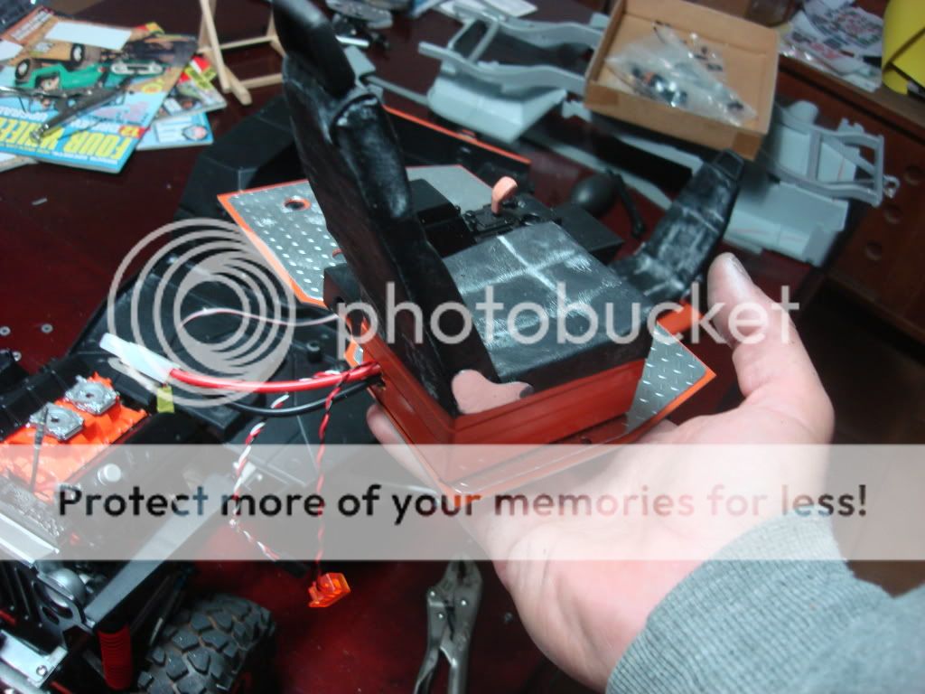

MensagemEnviado: Qua Jul 14, 2010 4:20 am
Mensagens: 1262

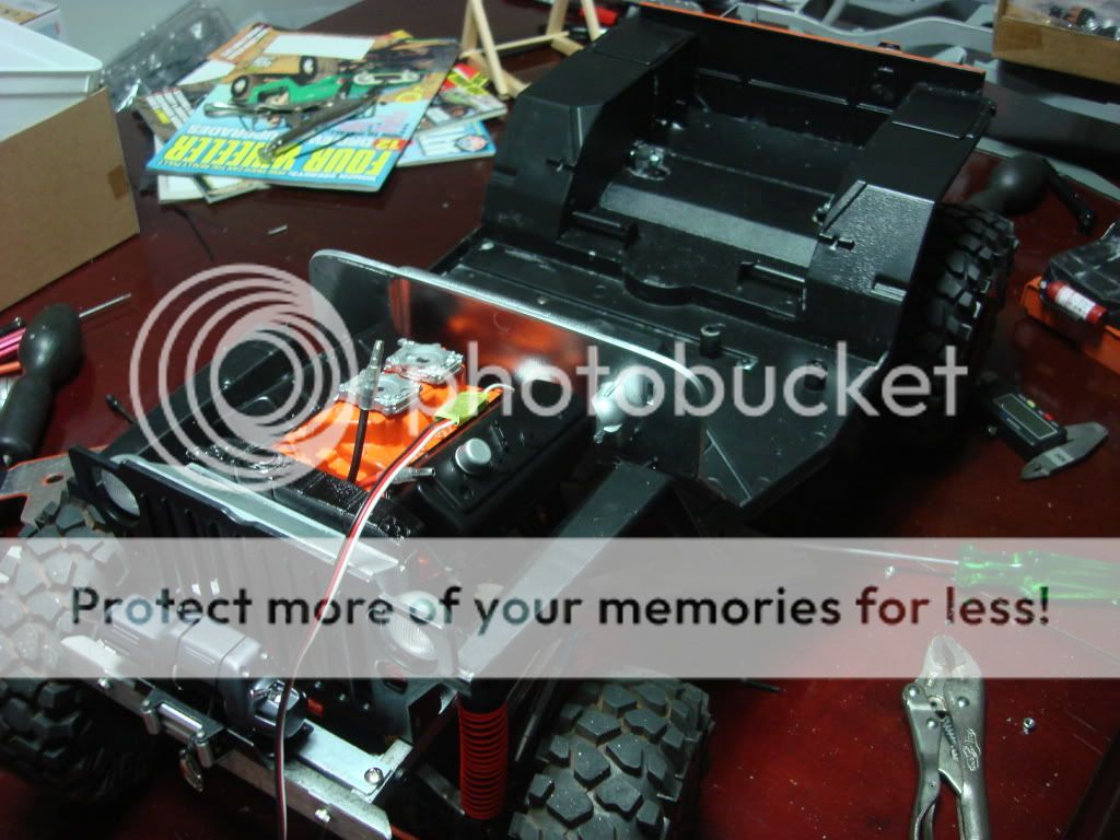

MensagemEnviado: Sex Jul 16, 2010 1:39 am
Mensagens: 1262
MensagemEnviado: Sex Jul 16, 2010 3:08 am
Mensagens: 1262
