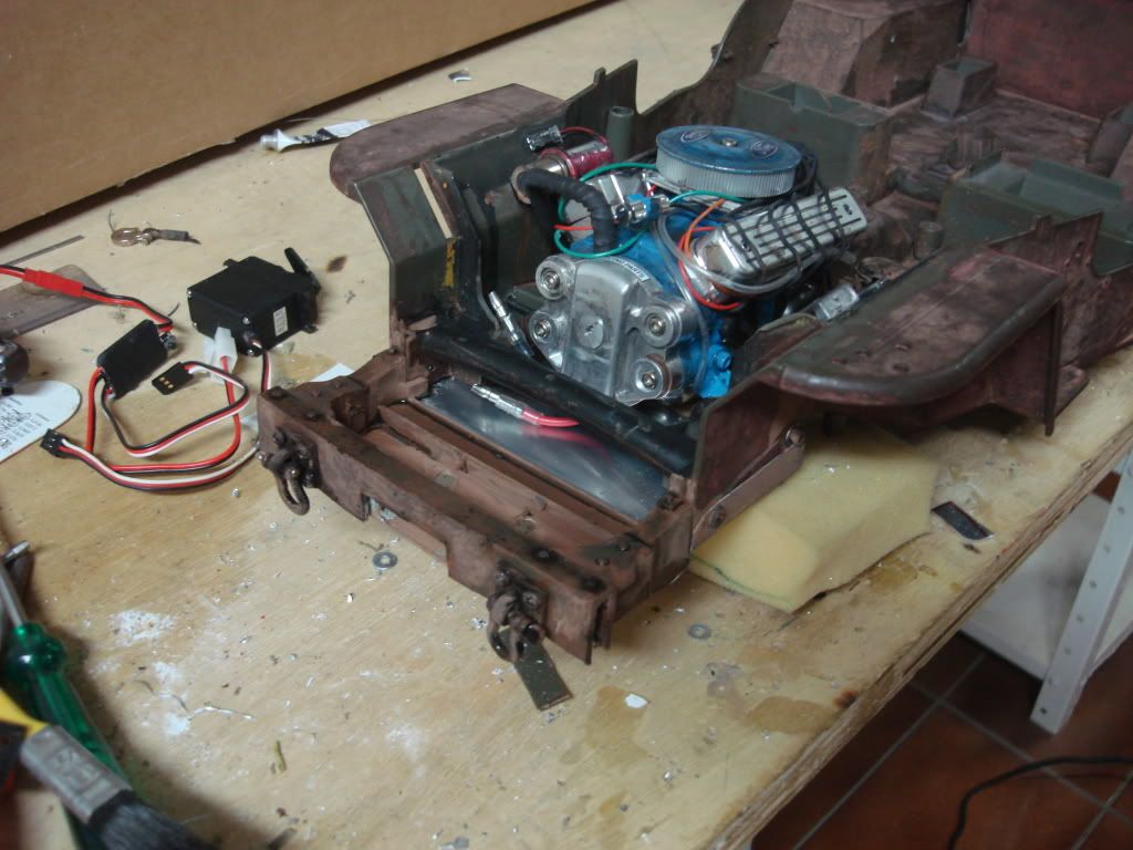

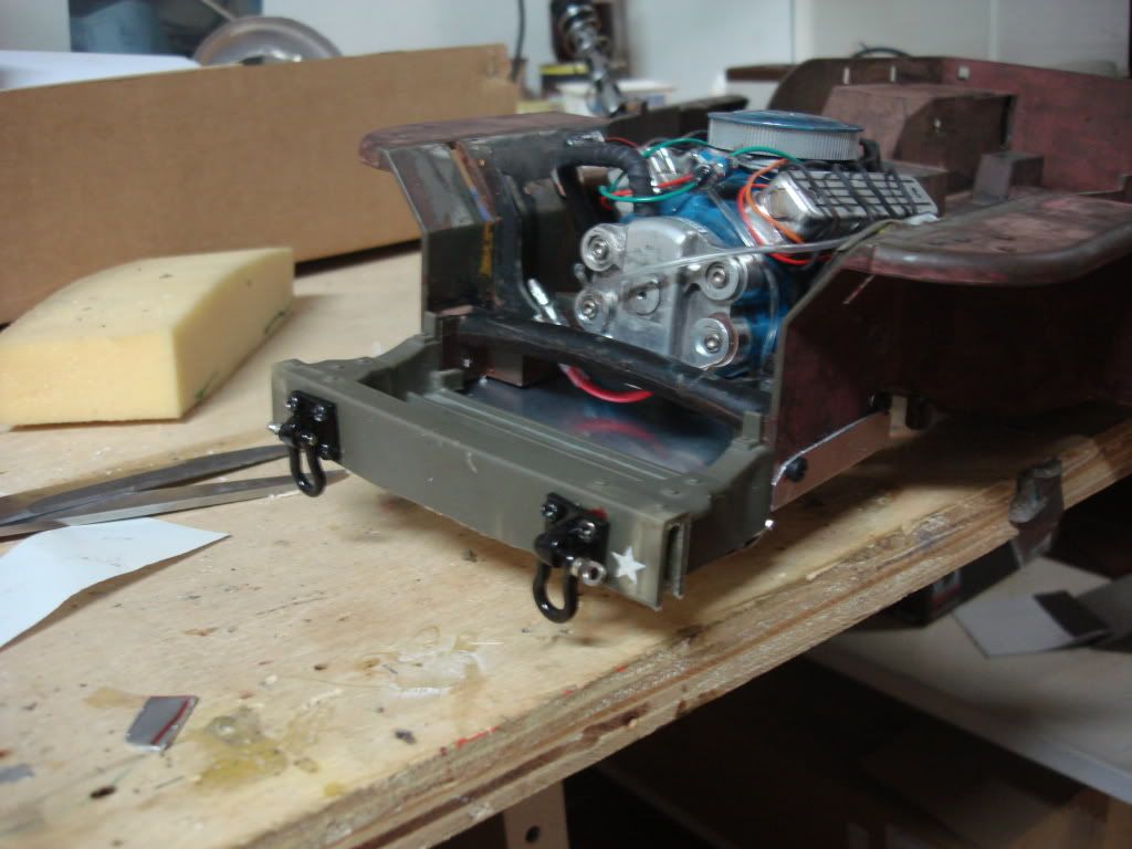

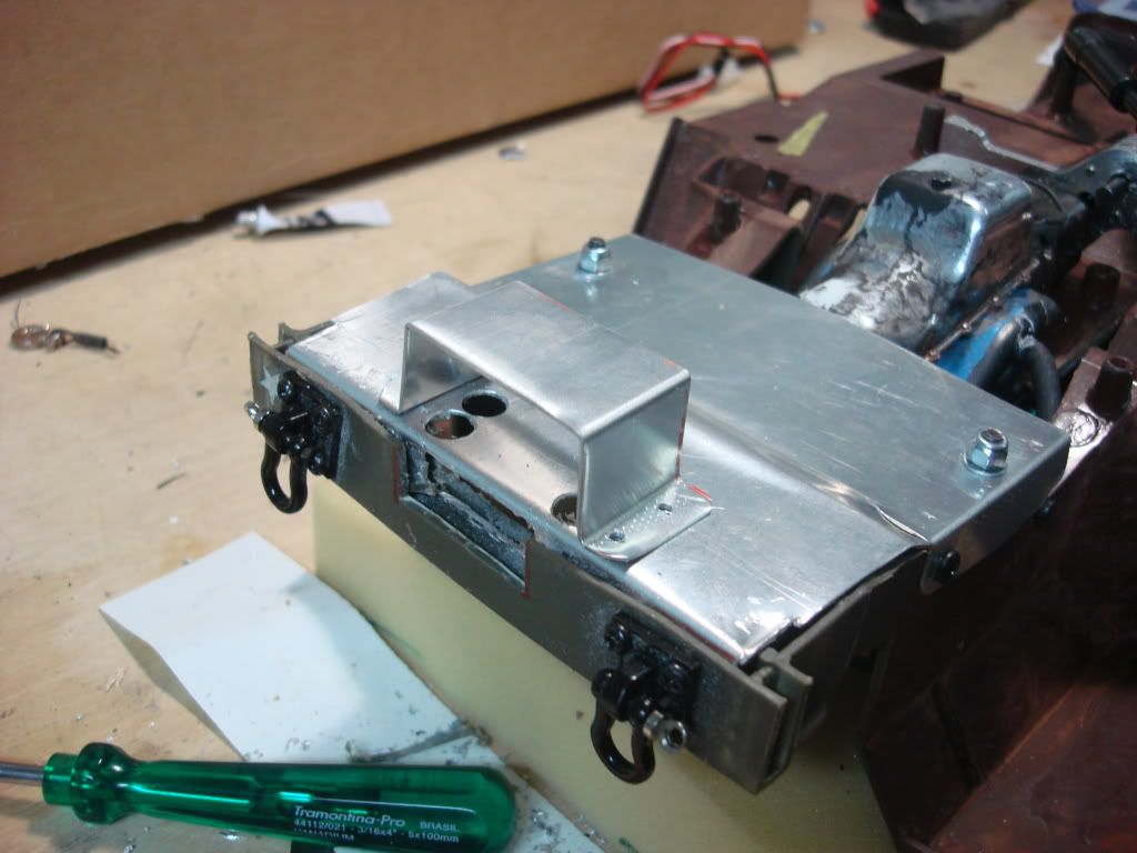

pois é..serviu certinho..mas acho q vou acabar trocando por uma que fiz..é um pouco mais longa,acho q vai ficar melhor...

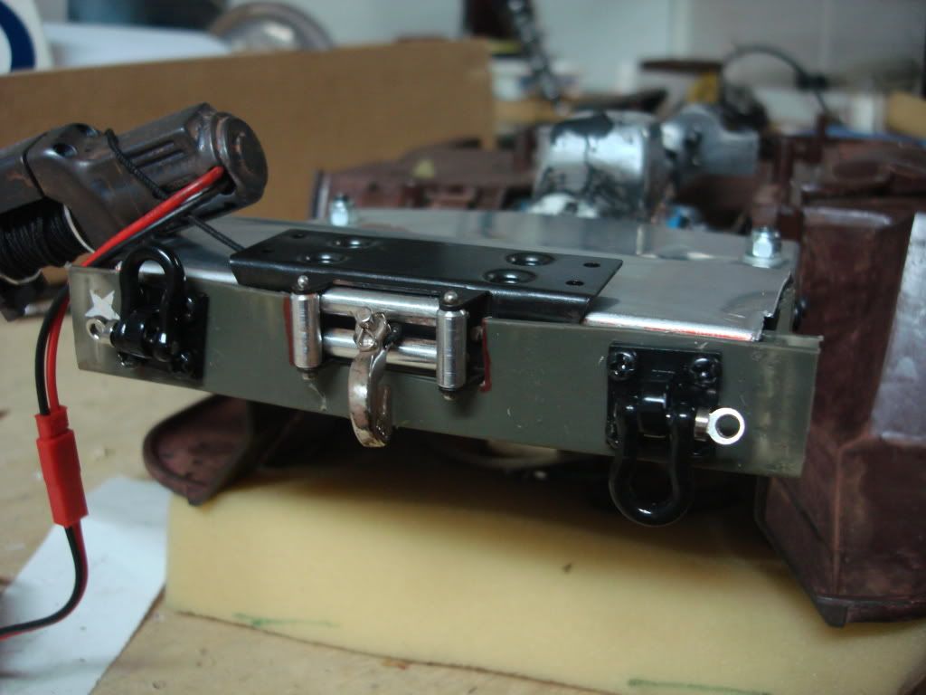

desde que comprei esse jipe,estou pensando como colocar o parachoque pois qdo cortei o chassis e a carroceria tive que cortar a ponta do chassis onde era preso o parachoque...
acabei resolvendo com uma chapa de aluminio...tambem acabei resolvendo a posiçao do servo de direçao...
e como minha cabecinha oca nao para,tive a ideia de embutir o guincho para dar uma disfarçada no servo que vai ficar bem pra frente...desmontei o bixo e num é que a ideia vai dar certo!! :mrgreen: :mrgreen:
segue fotos..
MensagemEnviado: Qua Abr 21, 2010 12:03 pm
Mensagens: 2344
Localização: Belo Horizonte
Legal a solução do guincho e parachoque, show!!! Só não entendi bem a posição do servo: vai ficar embaixo? Não vai ficar exposto a pancadas ou diminuir o vão livre? Desenha aê, hehe.

Wally, acredito que o braço do servo fique virado pro lado de dentro do chassis, ao contrario do jeito normal que são colocados, pra fora...Foi o que eu entendi pelas fotos... :mrgreen:
Pra proteger tem o suporte em aluminio...
Foi o que eu entendi... :mrgreen: :mrgreen: :mrgreen:
Abraços!!! :drinks:

Fala Wally!! Fala Babalu!!!
eu já tinha escrito qdo vi o q o Babalu escreveu...é isso!! ele vai ficar virado pra dentro!!
mesmo ja explicado,segue o q eu ja dinha escrito...
vai ficar igual ao laranja..só vai ficar 1 cm mais pra frente...depois de pintado nao da muito pra perceber...e ele tá meio protegido de porradas pela chapa de aluminio...o eixo..
sei lá..vc sabe melhor q ninguem q a ideia vem,a gente faz e as vezes falha..tem q pensar tudo de novo...
to quebrando a cuca com isso desde q peguei o jipe na mao na primeira vez e ontem meu deu "a luz" e acabei fazendo tudo numa tacada só...
o laranja funciona tao bem que o servo acabou ficando no nivel do eixo!! e a barra de direçao ficou abaixo do eixo!! nem eu acreditei a sorte que dei qdo terminei de montar..agora nesse,é mais alto mas to tentando fazer o mesmo sistema..ou seja,ter eficiencia nas esterçadas e a suspa estando tanto "normal" qto comprimida,torcida... mas vc sabe..100% de certeza só depops de pronto montado e nas pedras pra saber..
hj feriado,vou internar aqui pra dar uma adiantada..quero dizer..essa é a intenção..agora se as ideas virao daí é outra coisa...
abraçooooooooooooo

Saquei! Que ele tinha ficado virado pra dentro, eu tinha entendido. Mas é que como está ainda sem o eixo, fiquei sem referência da altura. Se é uma solução que vc utilizou no outro, então vai ficar show de bola. Bom trabalho aí e boa sorte. :drinks:

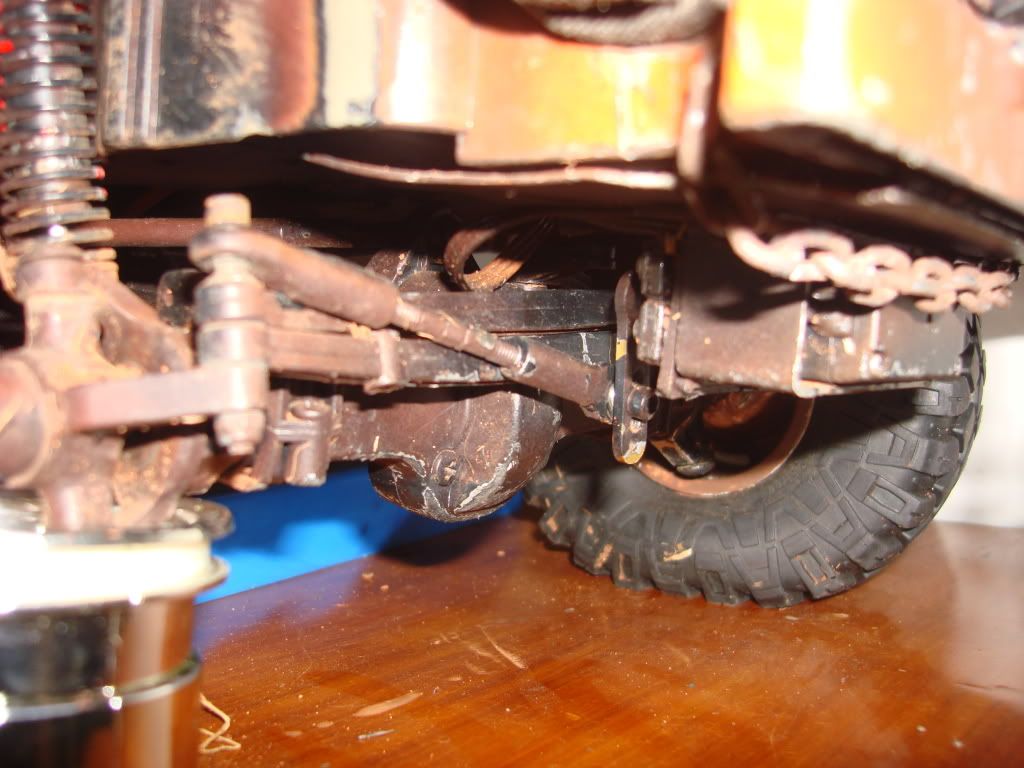

MensagemEnviado: Qua Abr 21, 2010 12:31 pm
Mensagens: 1262
tá aqui o outro "relaxado" e "esticado... só que o "novo" vai ficar bem mais alto..entao a barra nao vai "cruzar" qdo estiver relaxado..nao acho q va funcionar tao bem..mas espero que funcione :mrgreen: :mrgreen:

Mais claro, impossível!!! Vai funfar perfeitamente, vc vai ver.

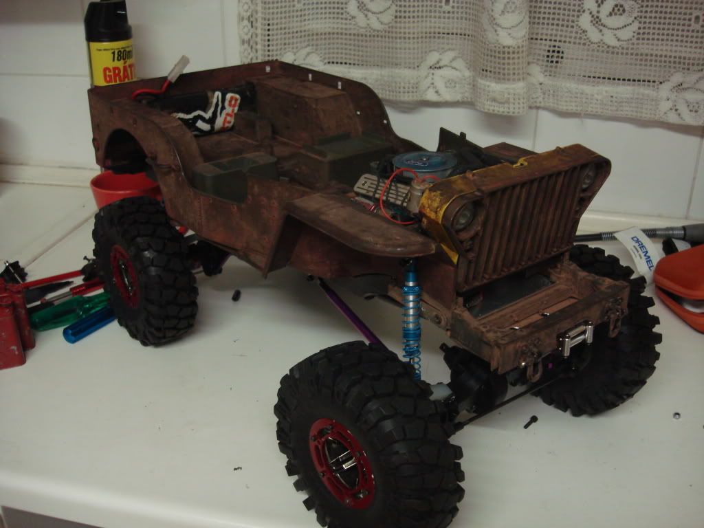

...mais curso....

nao ta TAO bonito como antes, mas agora sim que ta um willys crawlerr !!! o bom dessa peça é que voce nao precisa usar amortecedores muito compridos ( isso deixa o rc muito alto ) para ter o curso da suspençao bem grande.
po nao aguento mais ficar so olhando, vou ver se consigo acabar o meu amanha, agora ja estou com as duas longarinas do chassi prontas.
