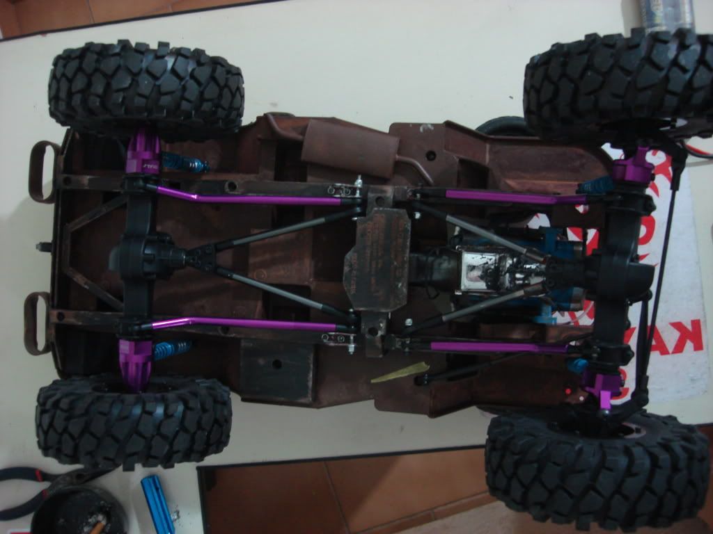

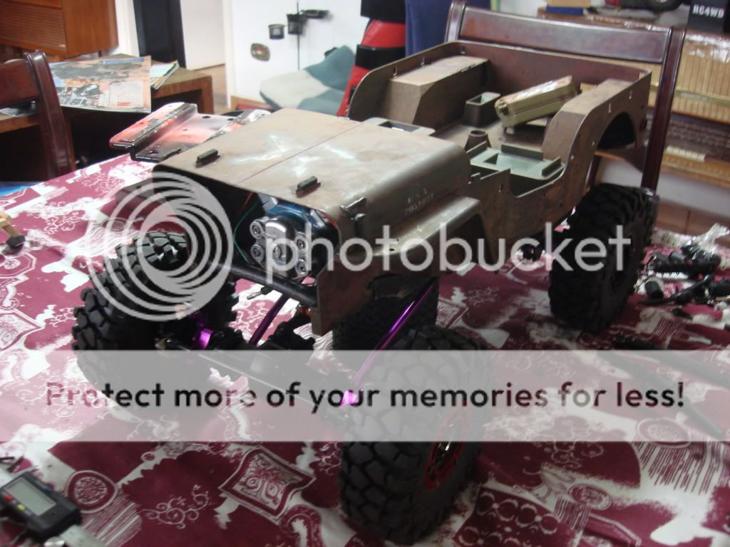

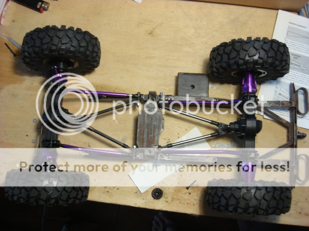

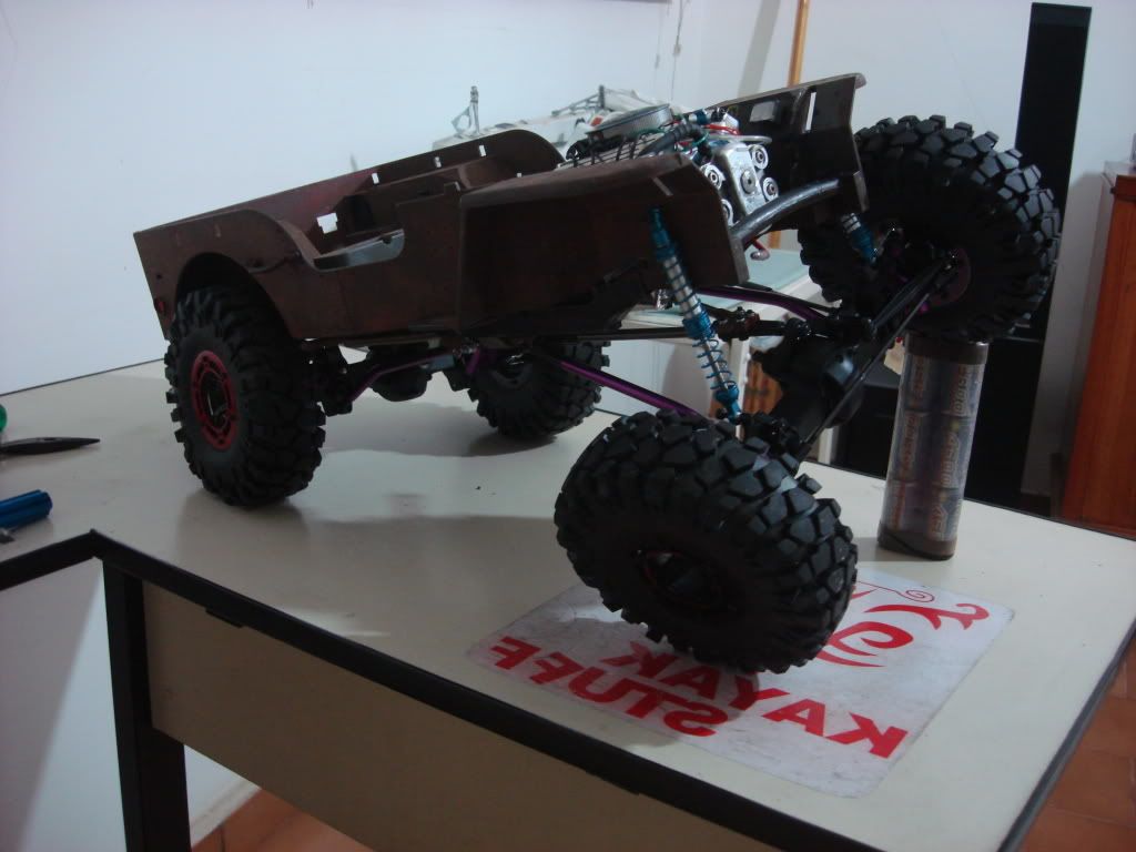

rsrs pois é! sai mais barato o carro que os eixos! é a segunda que compro e pico!
qto ao frete...nao tem macete nao..eu sempre opto pelo mais barato..pq qto mais rapida a entrega,maior chance de pagar imposto...tb num sei pq..mas comigo tem funcionado assim..se compra em loja,paga imp e vem logo..se for ebay..demora mas num paga...se for rc4wd,num paga e tb demora.. mas nunca passa de 30 dias..a media é 15/20

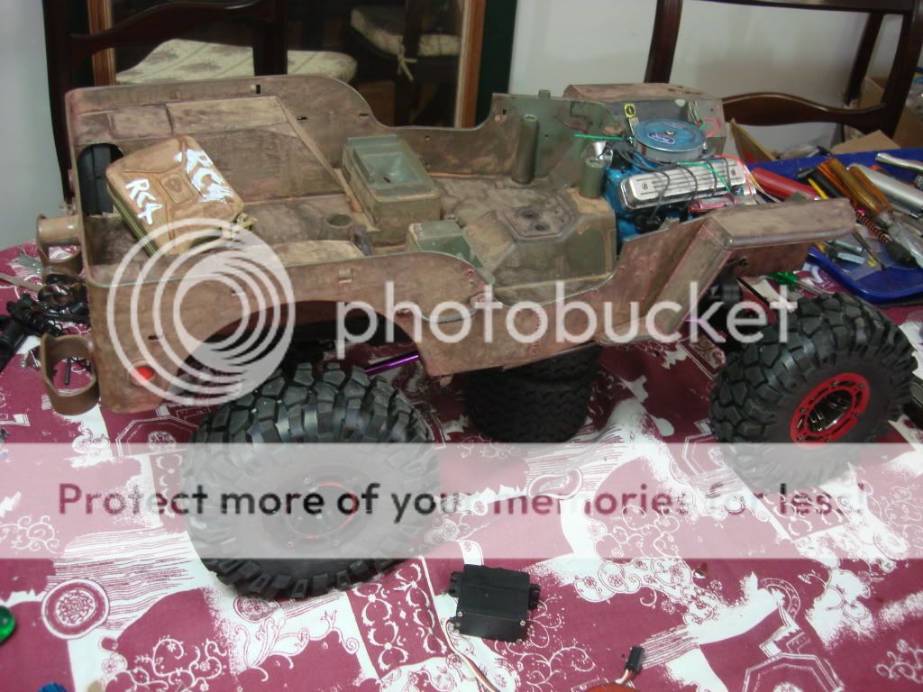

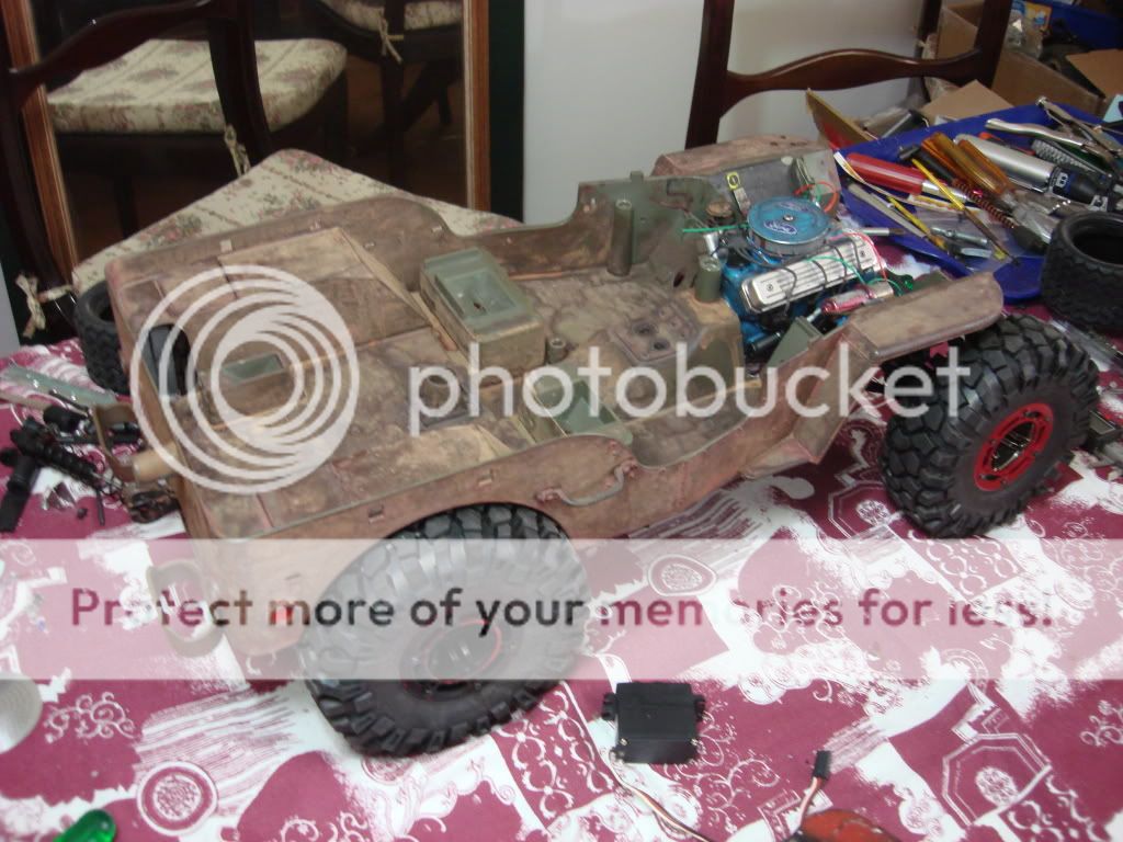

voltando a festa que fiz qdo montei a suspa trazeira..eu sabia q ia dar algum pau!!
to penando pra acertar a dianteira!!! :blink: :blink: tá um tal de monta,desmonta,corta e encurta link,monta de novo,muda a configuraçao,testa,desmonta...etc... que to pirando!
ontem fui dormir (as 5) quebrando a cabeça,hj acordei ainda quebrando a cabeça e ainda nem sinal de funcionar bem...
a aparencia tá legal..a altura é a q eu queria,a distancia entre eixos tá perfeita (eu aumentei mais que 2 pol.) mas num tá uma manteiga como a trazeira...
mas VAI ficar!! :twisted: :machado: :bruce: :bruce: :drinks:
se eu nao conseguir hj,vai ficar pra semana q vem pq amanha to indo pro sul..mas q eu consigo acertar essa suspa..ahh eu consigo!! nem q tenha q trocar tudo...
mais tarde posto mais foto do andamento da briga! topo x suspa!
abraçoo

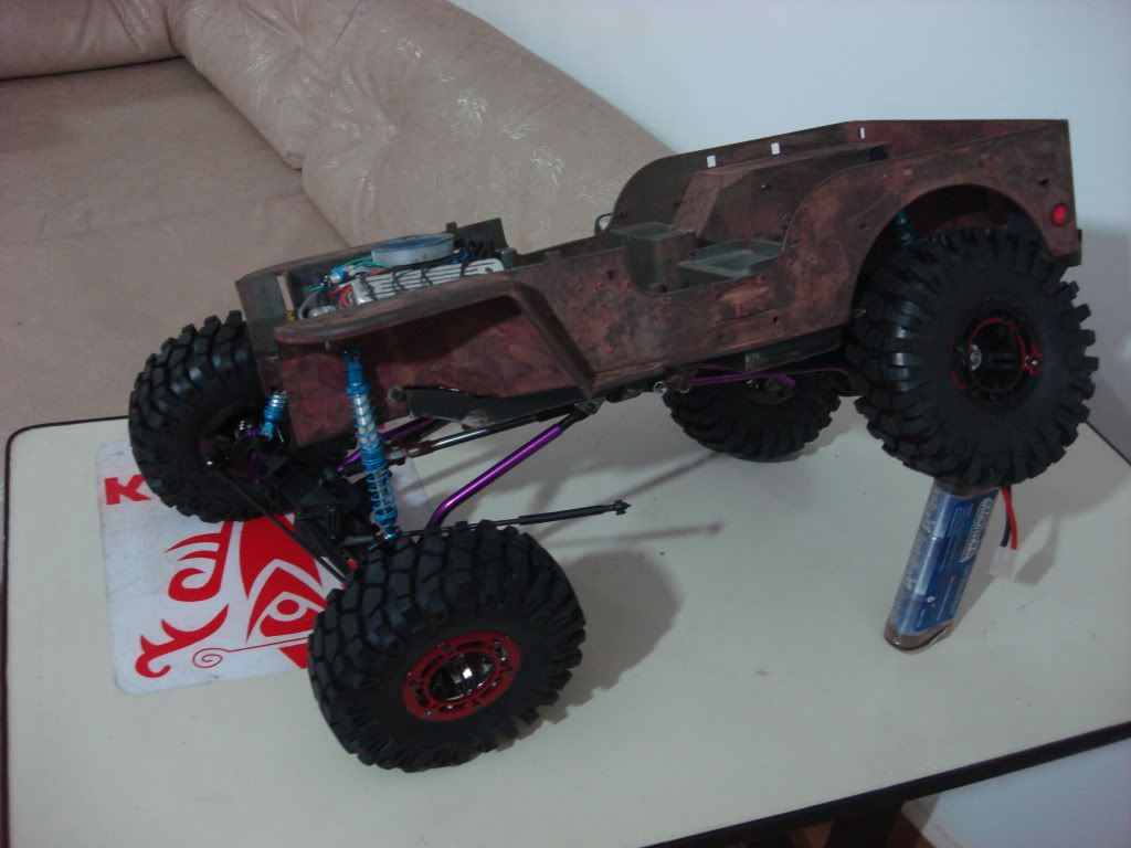

bom..matei a charada!! :twisted: :bruce: :bruce: :bruce:
a suspa tá praticamente pronta..ta funfando que é uma beleza!!
só mais alguns dias pra chegar os amortecedores e daí só os ajustes finais..

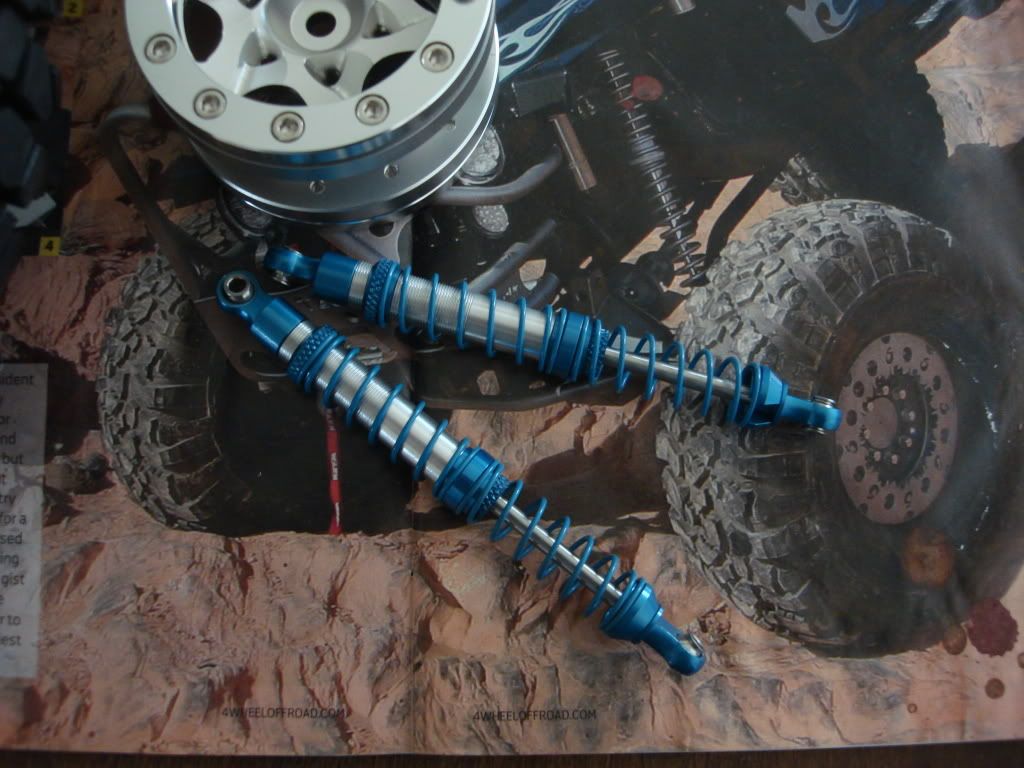

Uma duvida, qual será o curso dos amortecedores e qual a marca?

amortecedores ..130mm rc4wd.. rodas tb...

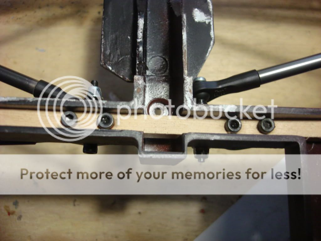

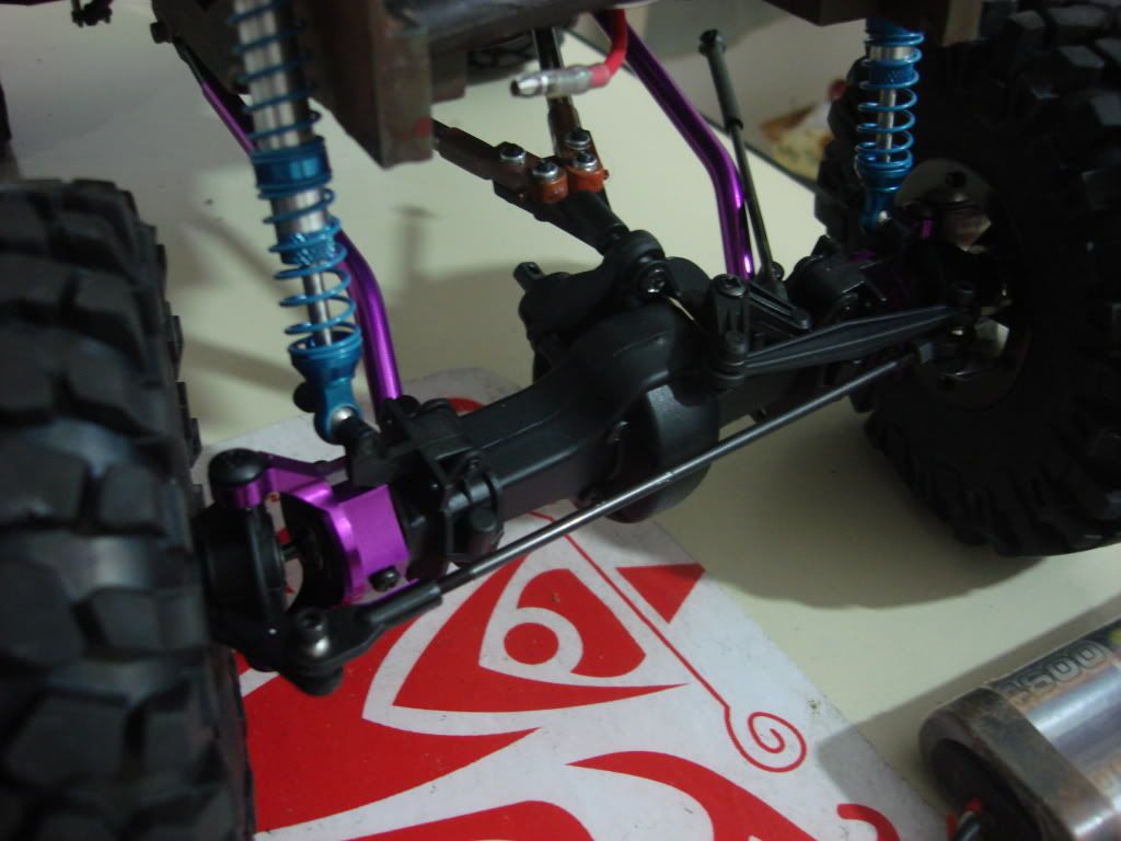

agora to ficando careca com a direçao...to com 2 ideias mas nao sei ainda qual "tentar"..
direçao pra crawler é complicado..facim de nao funcionar direito mesmo com um servo de 50 kg! a geometria é tudo!
o certo é eu colocar sobre o eixo com uma barrinha de direçao e só. mas como vai ocupar um espaço que eu queria deixar livre,estou pensando em tentar algo como a da WK,com balancins..e botar o servo no assoalho do motorista,..só que tb acho que pode perder força "pelo caminho" já que alem da barra de direçao terá mais 2 barras e um balancim..mas se nao perder força,esse sistema sera mais eficiente qdo esterçar pros 2 lados...
meio confuso ne?!!
até de madrugada acho que chego num resultado e posto aqui..senao so na semana q vem...
abraçooooo

Sem querer palpitar, mas já palpitando, olha bem essa direção, pois a chance de perder força é grande com vários braços. O ideal é que todas as articulações estejam no mesmo plano e sejam rígidas o suficiente para não transferir a força pra outro plano, certo? :drinks:
Boa sorte.

certo brodi!
ainda to pensando .. pq tenho que abrir uma vala no assoalho e entao vou pensar muiiito antes disso..se bem que se nao ficar bom,boto um tapetinho sobre a vala e tá resolvido :mrgreen: :mrgreen: :mrgreen: :mrgreen:
tb´poderia fazer direto como fiz no laranja..ainda mais pq que to querendo botar guincho e nao tem onde!! daí eu colocaria o guincho sobre o servo e dava uma disfarçada no servo..já q ainda nao sei se vou botar o parachoque...(que esconderia o servo,como no laranja..)
vamos ve..vai ficar pra semana que vem mesmo...

cara..num sei nao..sempre compro peças novas..desculpe..mas da uma olhada no rc4wd que tem tudo q vc precisa la...

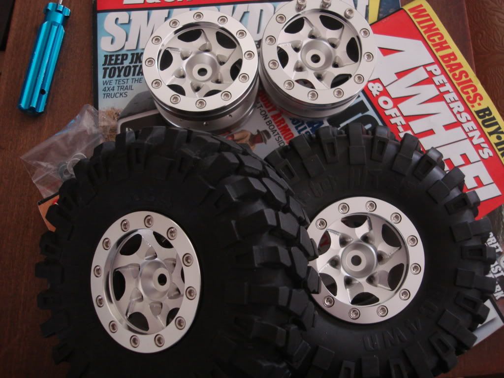

hj chegaram as rodas e amortecedores :drinks: :drinks: :drinks: :drinks: :drinks:
MensagemEnviado: Seg Abr 19, 2010 1:55 pm
Mensagens: 2531
Linda essas rodas e pneus!!!
Abraço!!! :drinks:

Babei nas rodas!!!

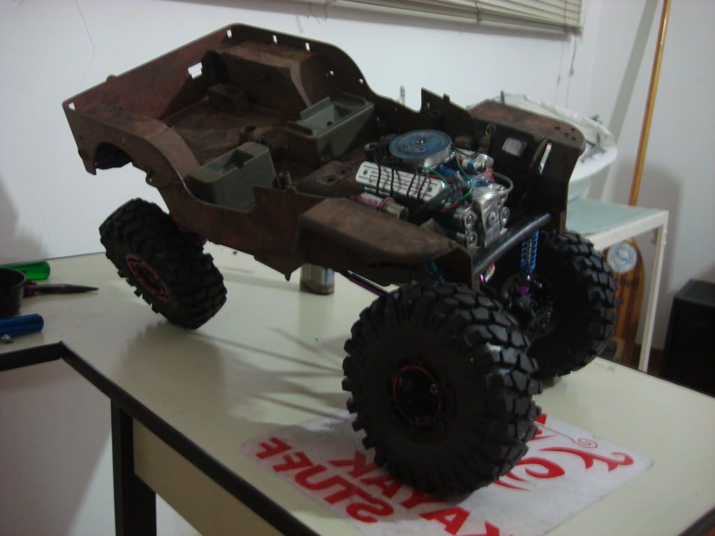

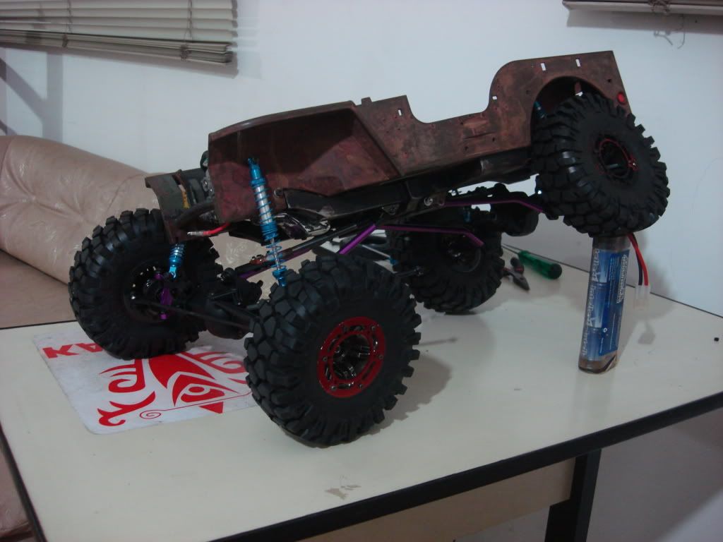

MensagemEnviado: Ter Abr 20, 2010 1:08 am
Mensagens: 1262
pois é..mas acho que elas vao ficar na f250 crawler..(que a proposito ficou da hora nela! com os moabs)..
mas como elas tem quase 0 de offset,ta raspando nas molas no final do curso..entao to vendo se eles mandam 4 rodas iguais ao estepe do laranja e se ele faz um "espaçador" pra elas..daí acho q da certo..enfim..isso é mais pra frente!

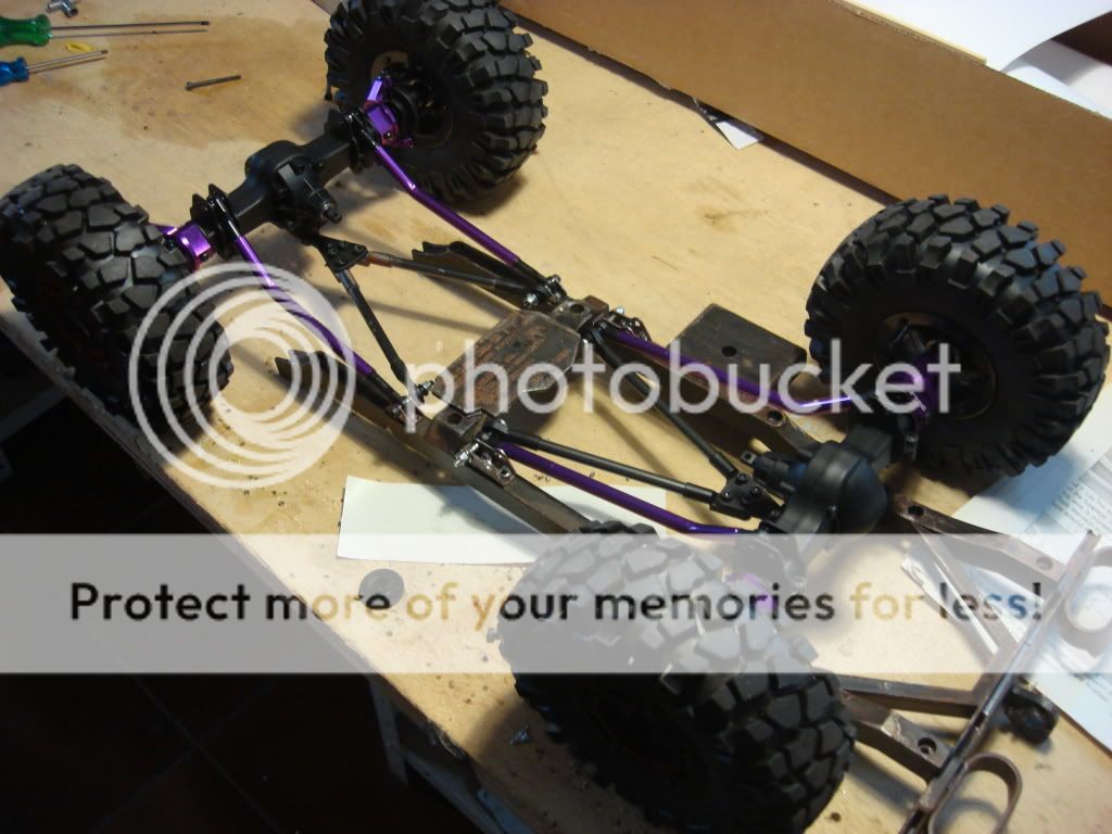

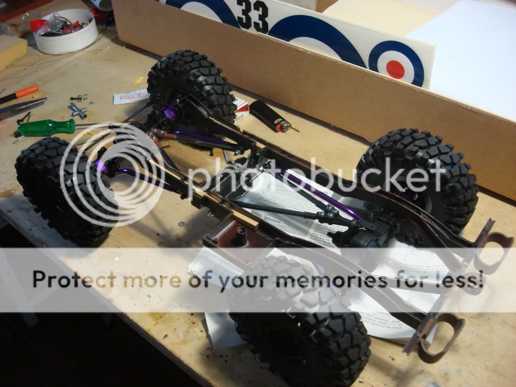

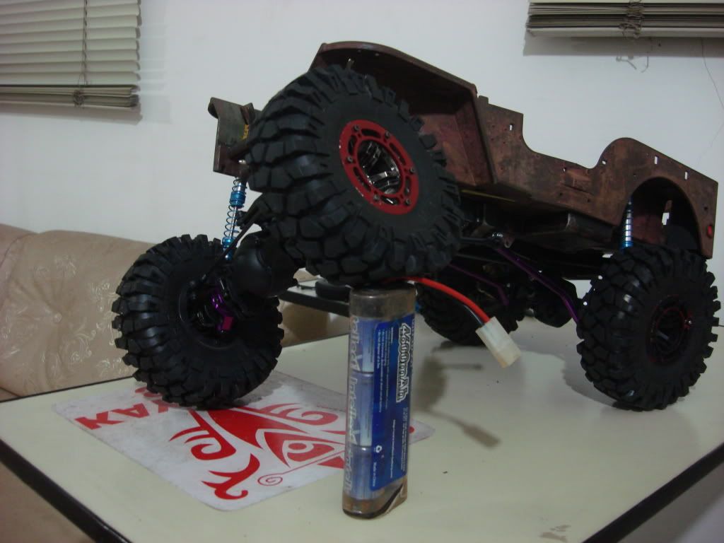

o q importa agora é que acabei de montar a suspensao..ta funcionando muito bem!! :twisted: :twisted: :bruce: :bruce: :drinks:
agora vou desmontar pra fazer os ajustes finais na suspa..alinhamento dos eixos,caster camber,etc...
