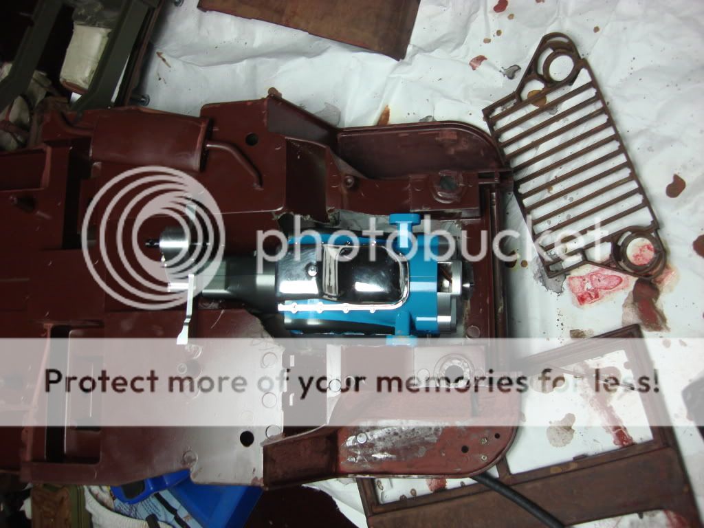

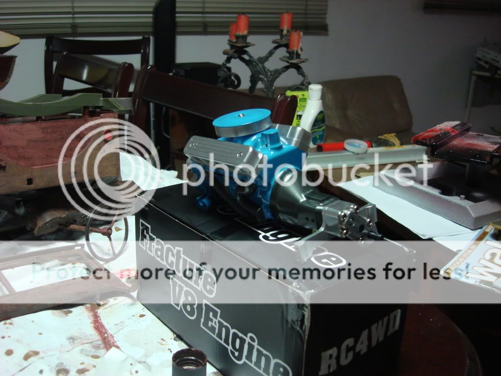

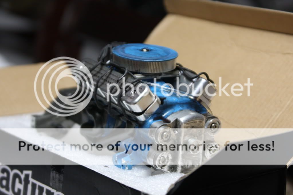

Essa caixa é muito bem feita em Cidão??? Quanto pesa mais ou menos???
Tô de olho!!!!
Isto não é mais hobby, isto é arte!

Fernando..desculpe..nao sei..chuto umas 300 gramas..nao sei mesmo...vou pesa lo e te falo..e é toda feite no cnc...bem legal....
a noite posto mais...
abraçooo

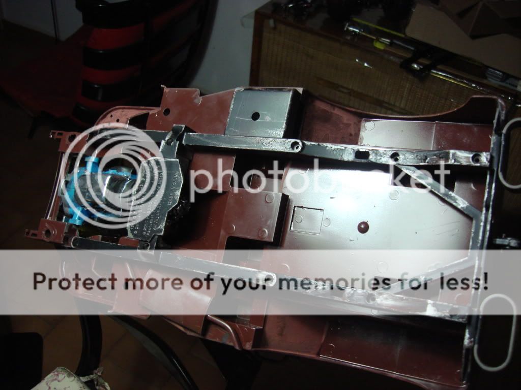

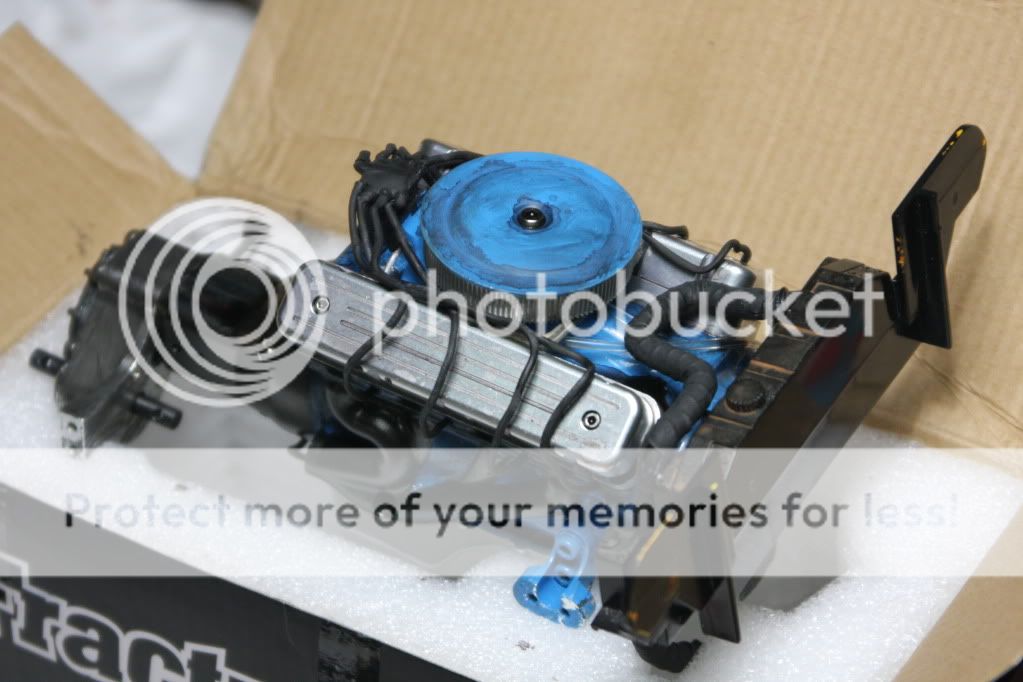

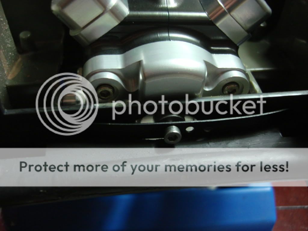

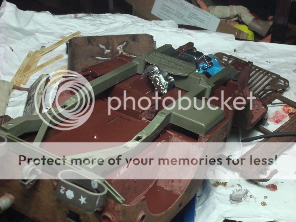

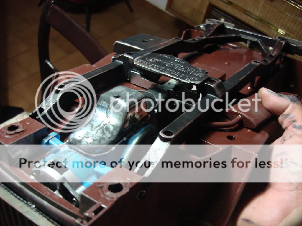

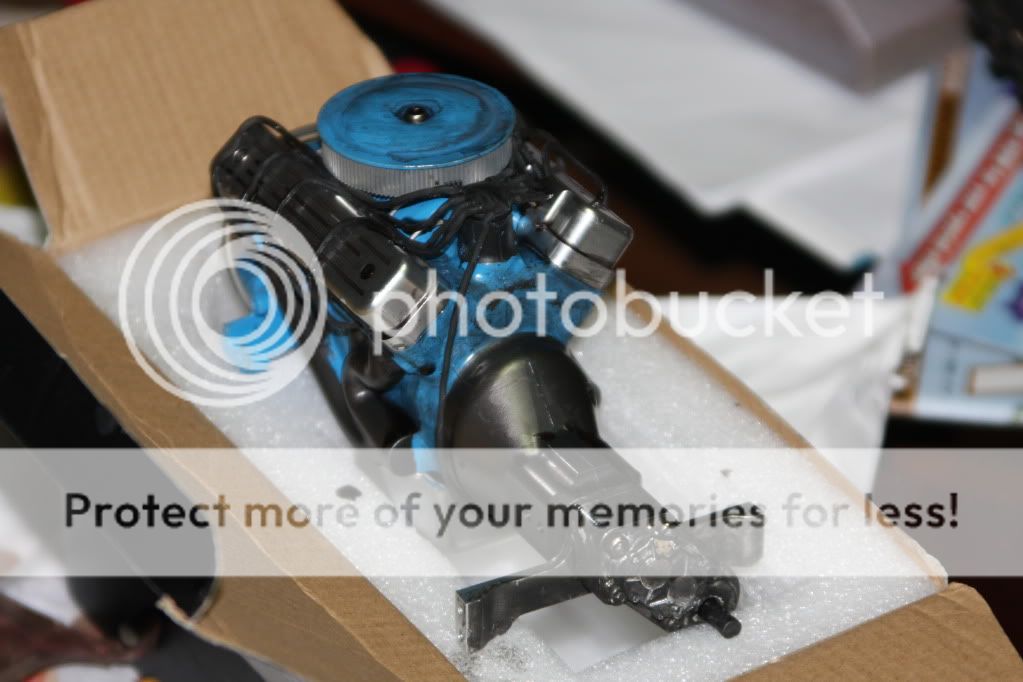

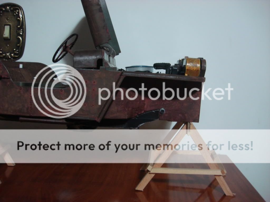

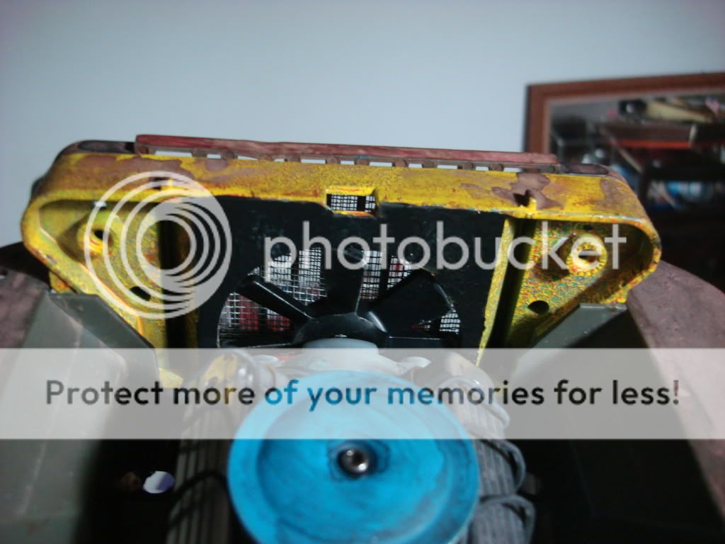

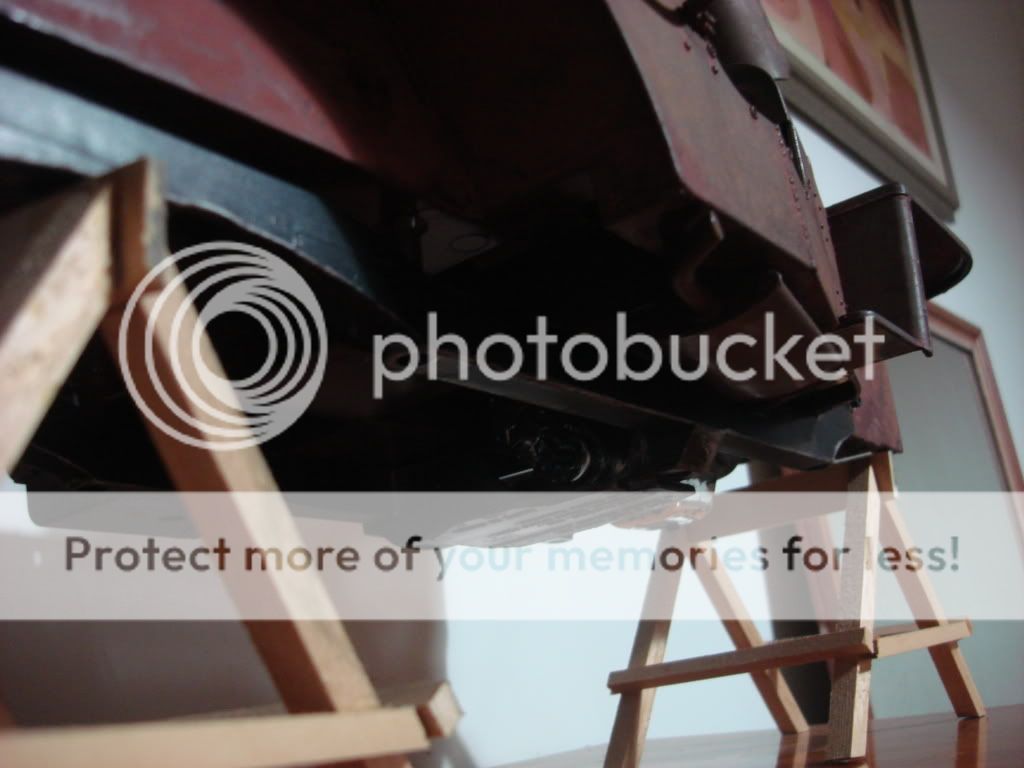

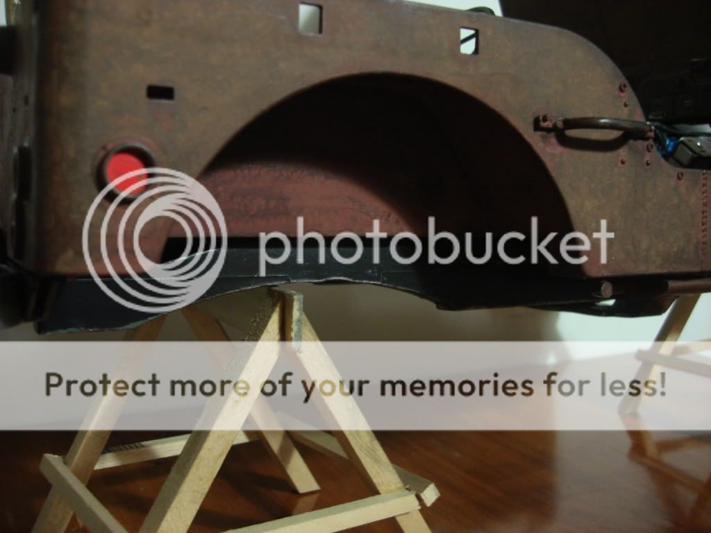

ooops..passei longe..pesa 900 gramas..o que é otimo pois no laranja tive que por chumbo no parachoque pro bixo subir legal...
hj dei um "tapinha" nele..ainda nao acabei...mas ja deu uma melhorada...

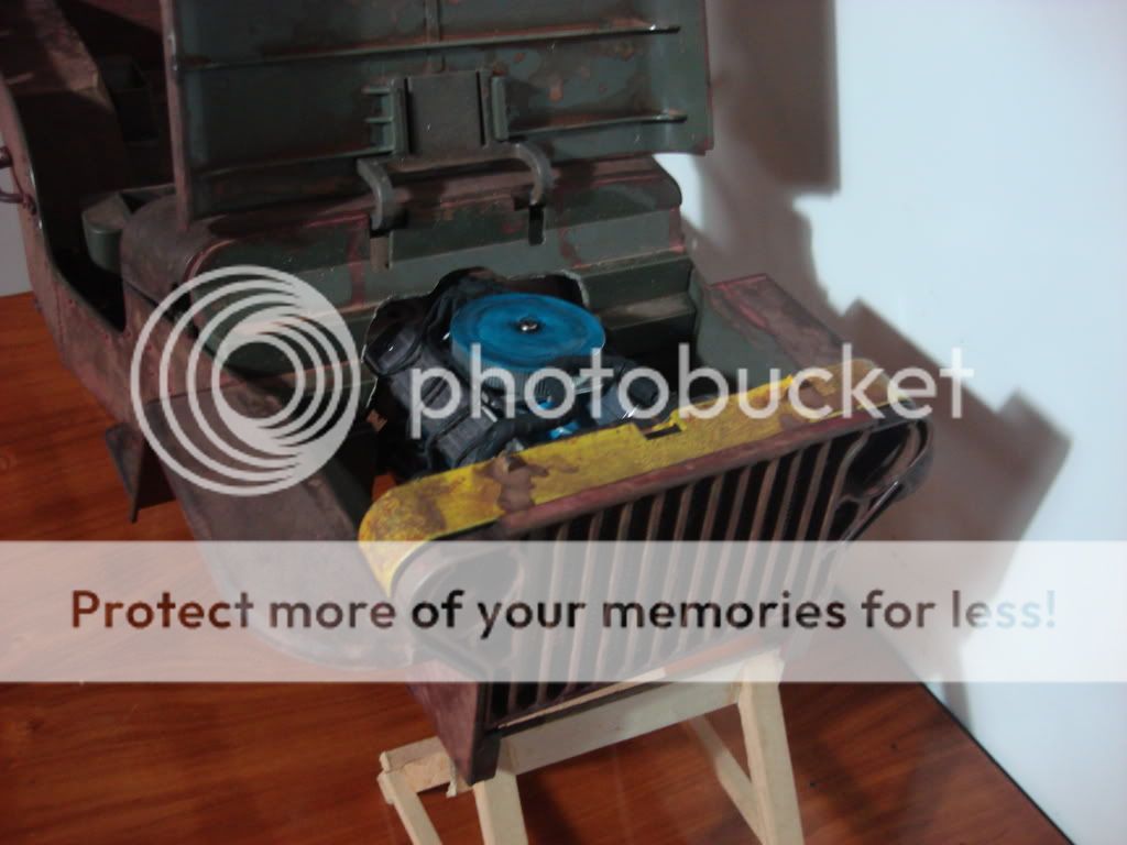

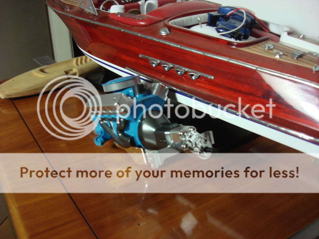

Caramba, ficou bem bacana! Os coletores de escapamento foi você quem fez ou eles vem junto da caixa/motor? Não lembro.
Olha, esse peso aí vai fazer a tração ficar perfeita, talvez tenha que colocar peso na parte traseira, não?
Essa caixa/motor caberia em um escala 1/10 ou é mais mesmo pra 1/6 ou 1/5???
É que estou viajando a serviço e aqui o servidor bloqueia tudo, até o site do rc4wd custa a entrar e vem todo faltando fotos...
Valeeeeeeeeu camarada, está joinha, joinha!

entao oa escapes sao meio em alto relevo..eu so pintei...
na net,que eu saiba so tem 2 projetos usando o fracture..mas os 2 estao paradso ha tempos..e os 2 sao 1/10...acho que ficaria otimo na sua bruiser..mas com certeza o motor é 1/6..ficou muito certinho no jipe..ate a cx de transferencia caiu bem no mesmo lugar que a "falsa" cx do jipe..

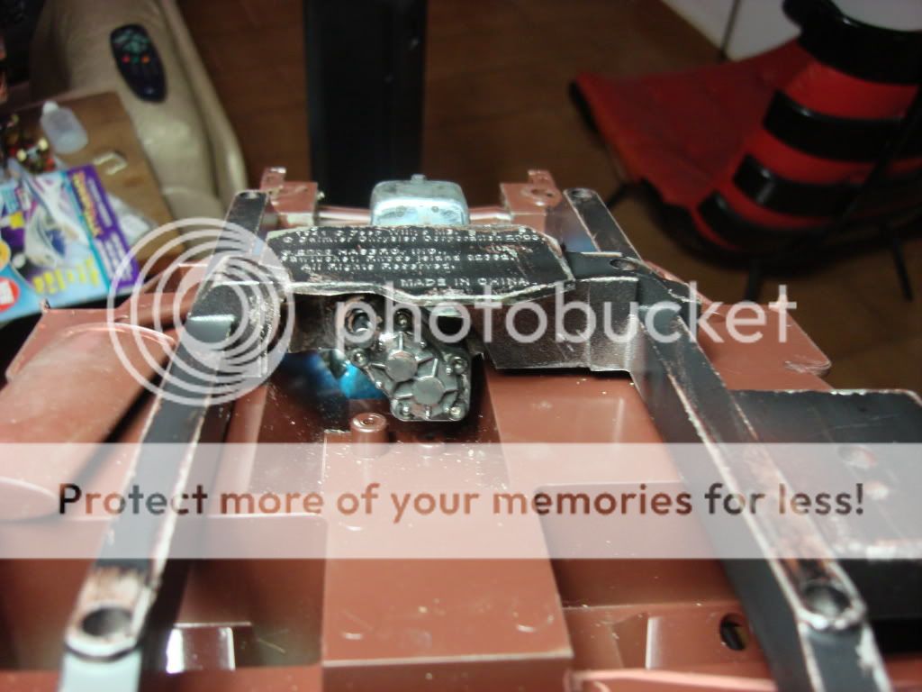

hj to botando alguma fiaçao so de frescura..a noite eu posto...depois mais tintaaa
qto ao peso na trazeira..no laranja a bateria que fica sob o assento faz a vez..nesse aqui eu ainda nem sei onde vou botar a bateria..entao so vou saber mesmo se vai faltar peso,no final da montagem qdo ele ja estiver andando...
abraçao amigo!! continue acompanhando!!

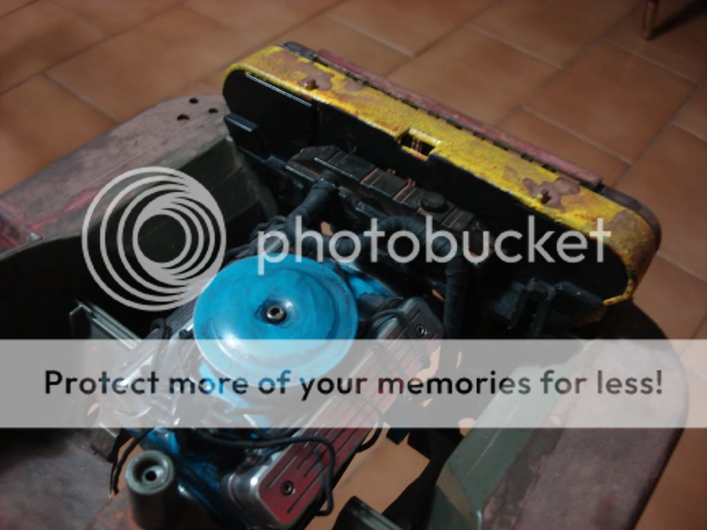

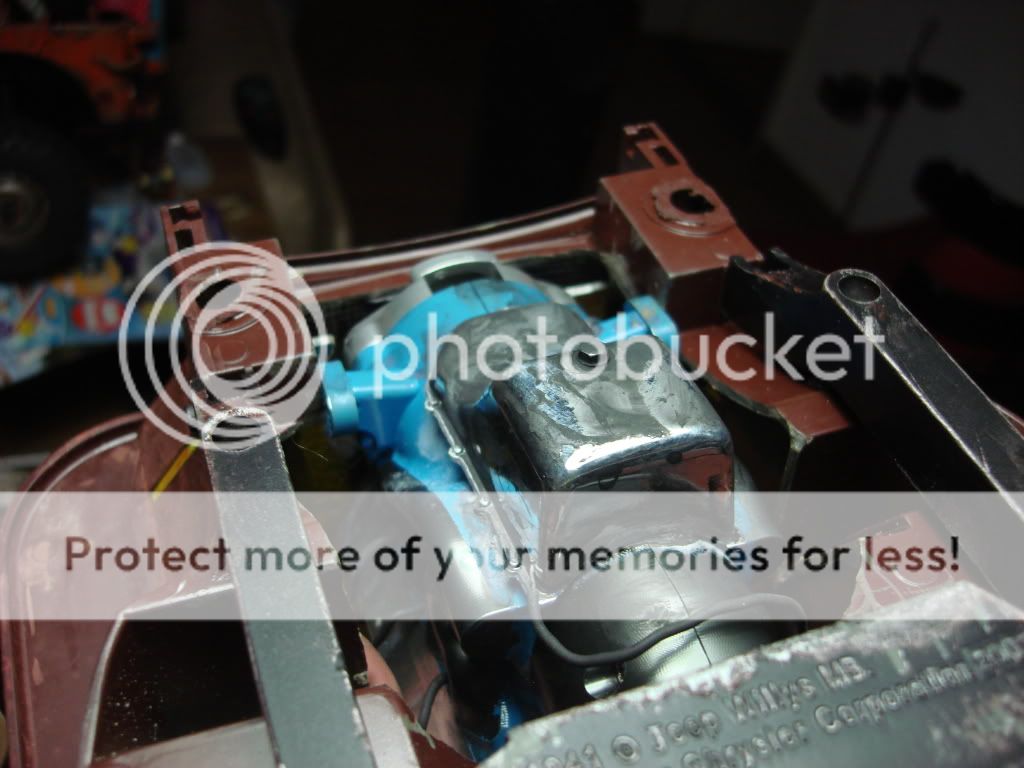

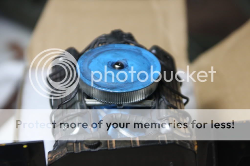

Nas fotos não consegui constatar, mas a sequência de ignição está correta?
Buick: rotação do distribuidor no sentido horário 1-8-4-3-6-5-7-2
Chevrolet 283, 350, 383 e 400: rotação do distribuidor no sentido horário 1-8-4-3-6-5-7-2
Chrysler 273, 318, 340, 360, 361, 383 e 400: rotação do distribuidor no sentido horário 1-8-4-3-6-5-7-2
Big Block Chrysler 413, 426 Hemi, 440: sentido anti-horário 1-8-4-3-6-5-7-2
Ford (5.0L HO, 351W, 351M, 351C, 400): sentido anti-horário 1-3-7-2-6-5-4-8
Ford 289 e 302: rotação do distribuidor no sentido anti-horário 1-5-4-2-6-3-7-8
Ford 272 e 292: 1-5-4-8-6-3-7-2
Oldsmobile (acima de 1967): rotação do distribuidor no sentido anti-horário 1-8-4-3-6-5-7-2
Pontiac (entre 1955-81 motores V8): rotação do distribuidor no sentido anti-horário 1-8-4-3-6-5-7-2
Brincadeira.... Sou mais um admirador do seu trabalho. Seus tópicos só engrandecem este forum.

Pelo que conheço o trabalho e dedicação do Cidão, se já não estiver correto, depois disso que você escreveu e já dando as especificações para consulta, acredito que ele vá colocar na sequência sim, claro, se já não estiver!

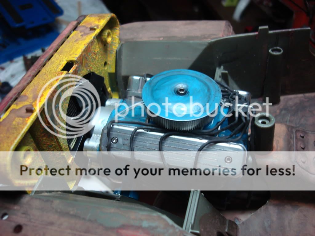

rsrsrs tb num exagera né Fernando!! rsrs

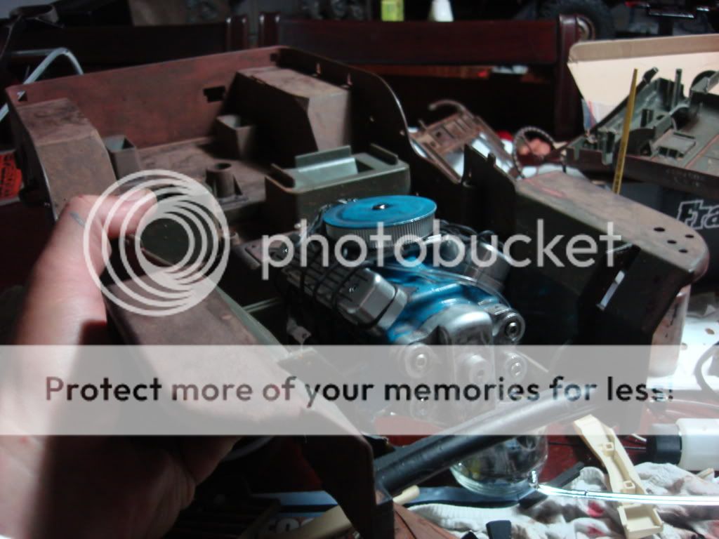

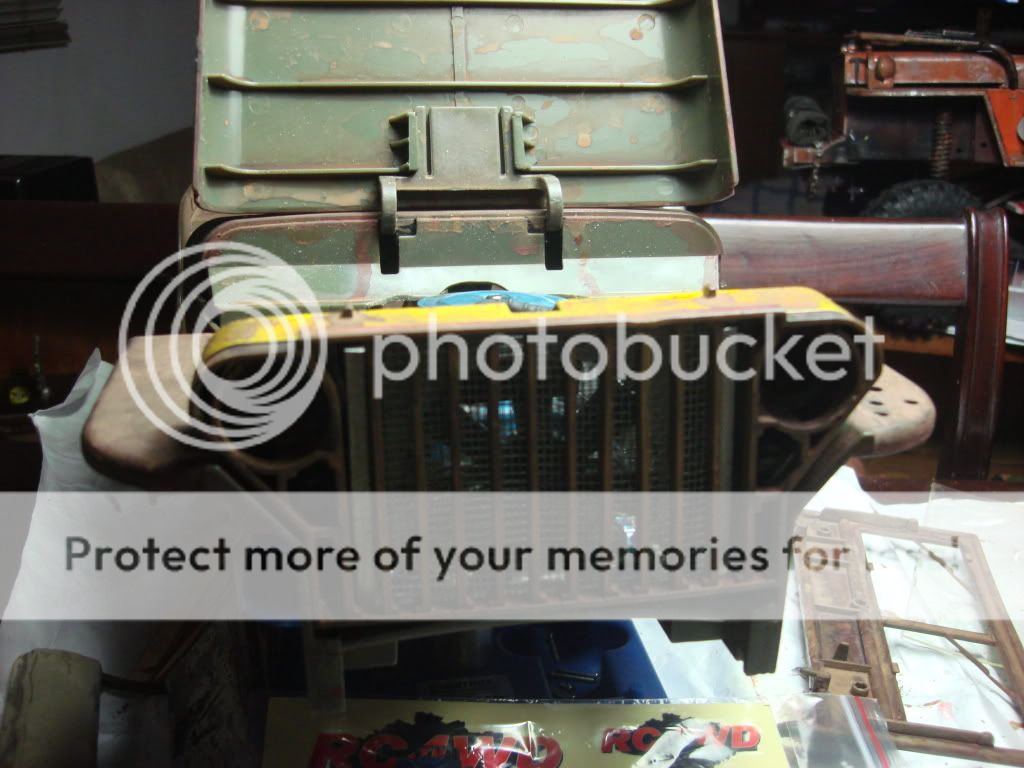

é tão chato fazer os cabos (fiz com arame e tubo termo retratil)...colar os cabos no distribuidor..e ainda fazer os furos no bloco do motor que eu nem me preocupei na sequencia...nao via a hora de terminar!!! rsrs
mas ele funciona bem assim mesmo rsrs..dá umas pipocadas mas funciona...

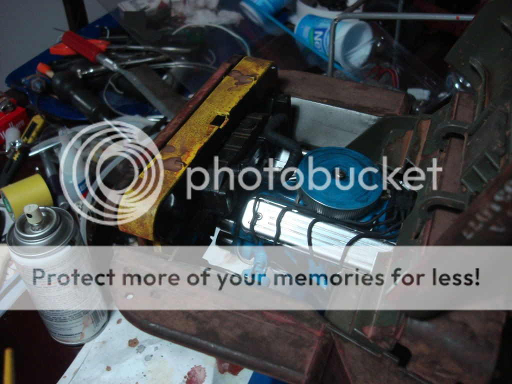

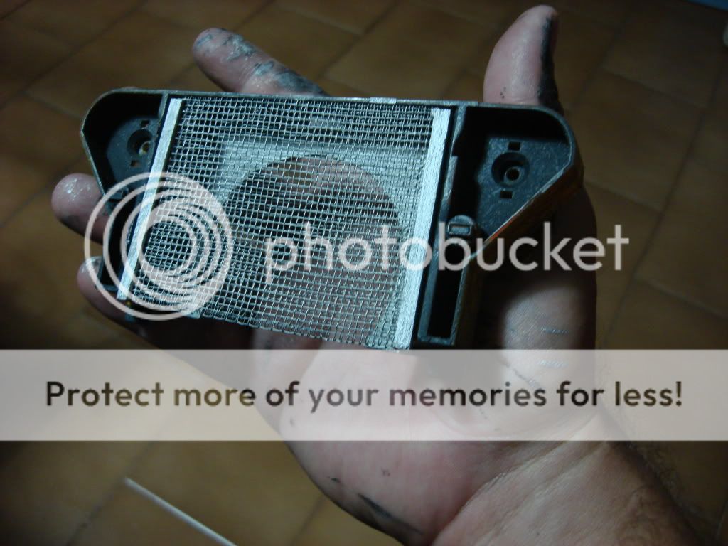

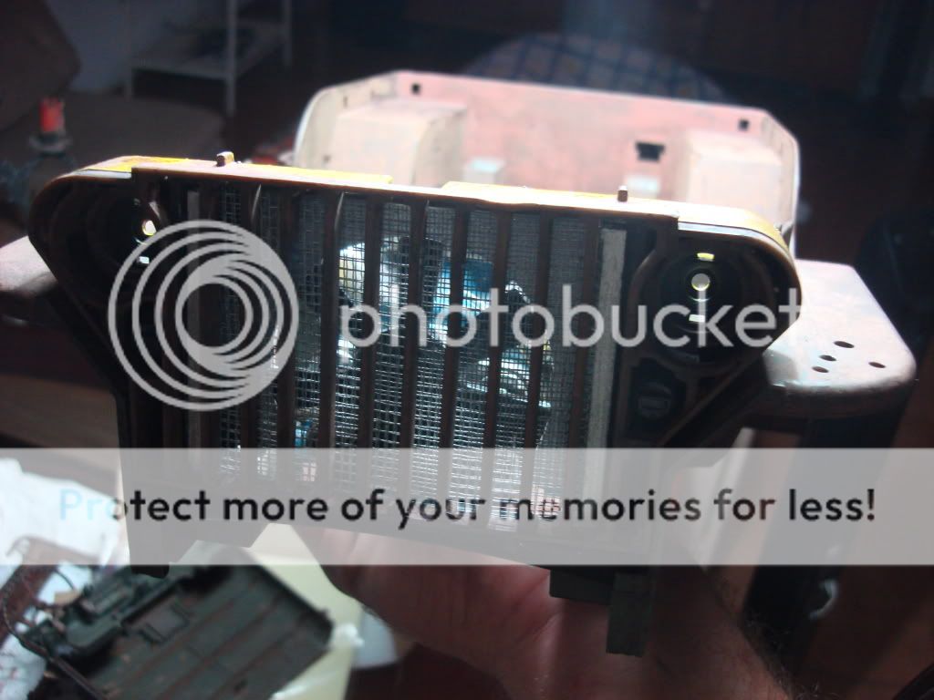

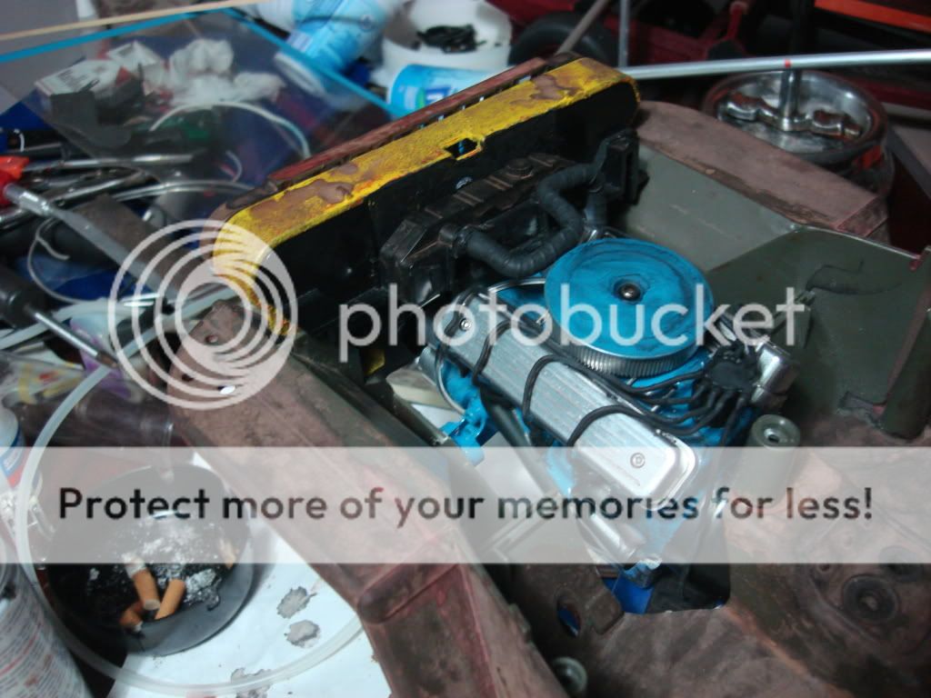

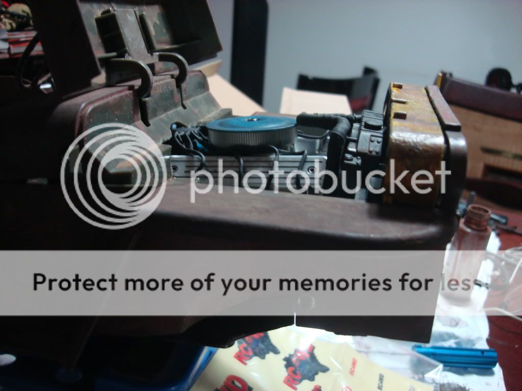

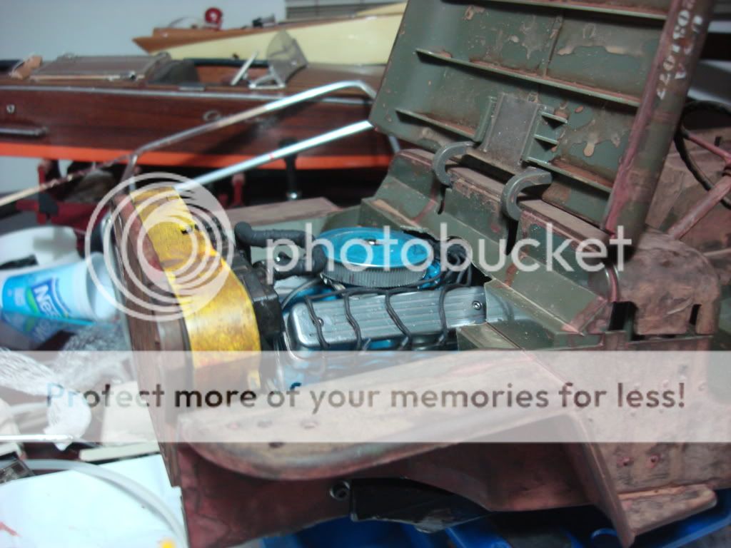

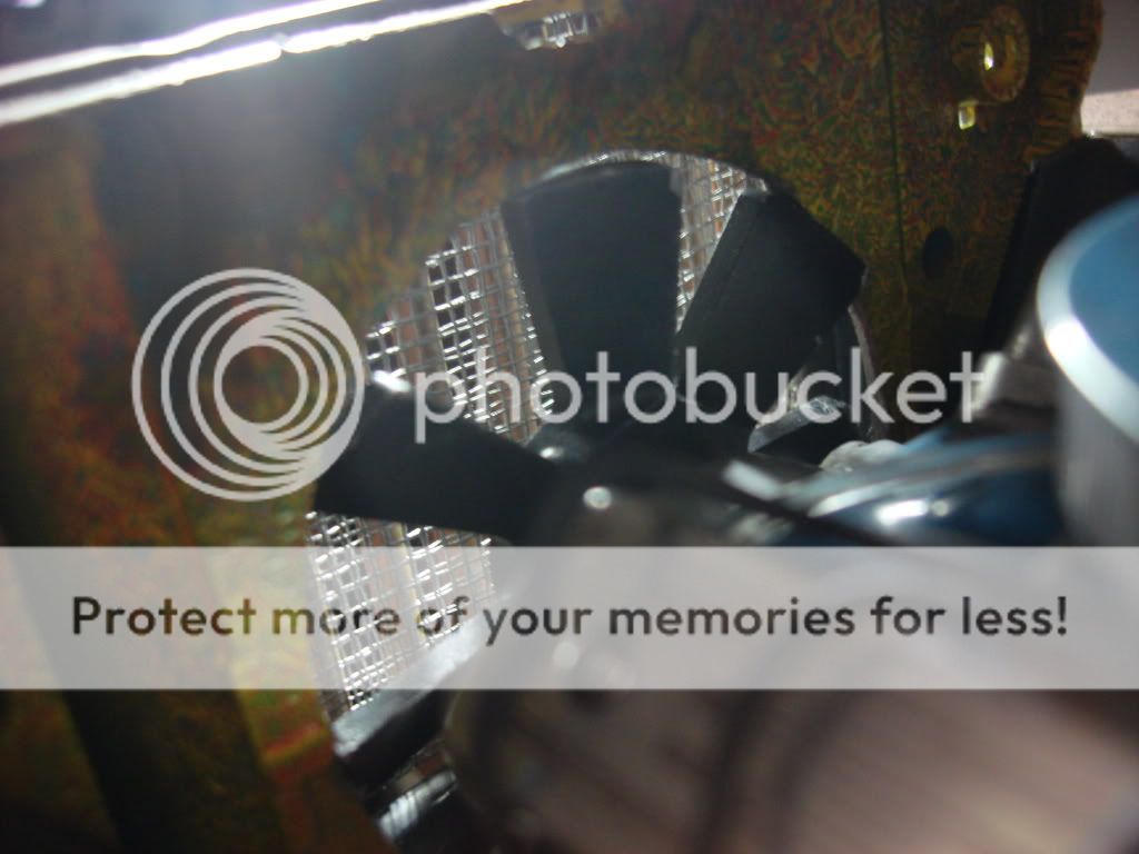

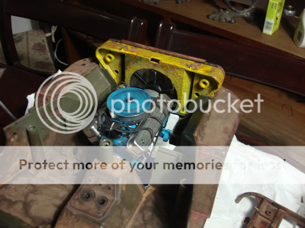

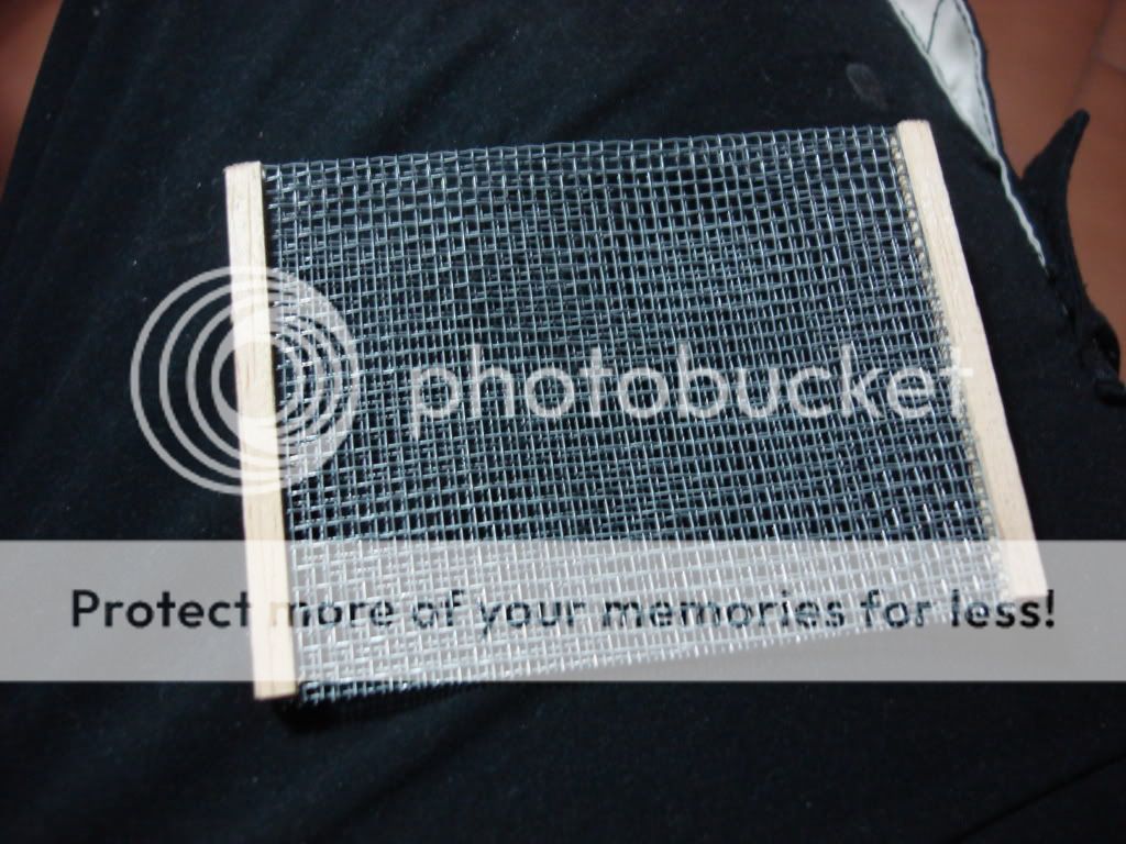

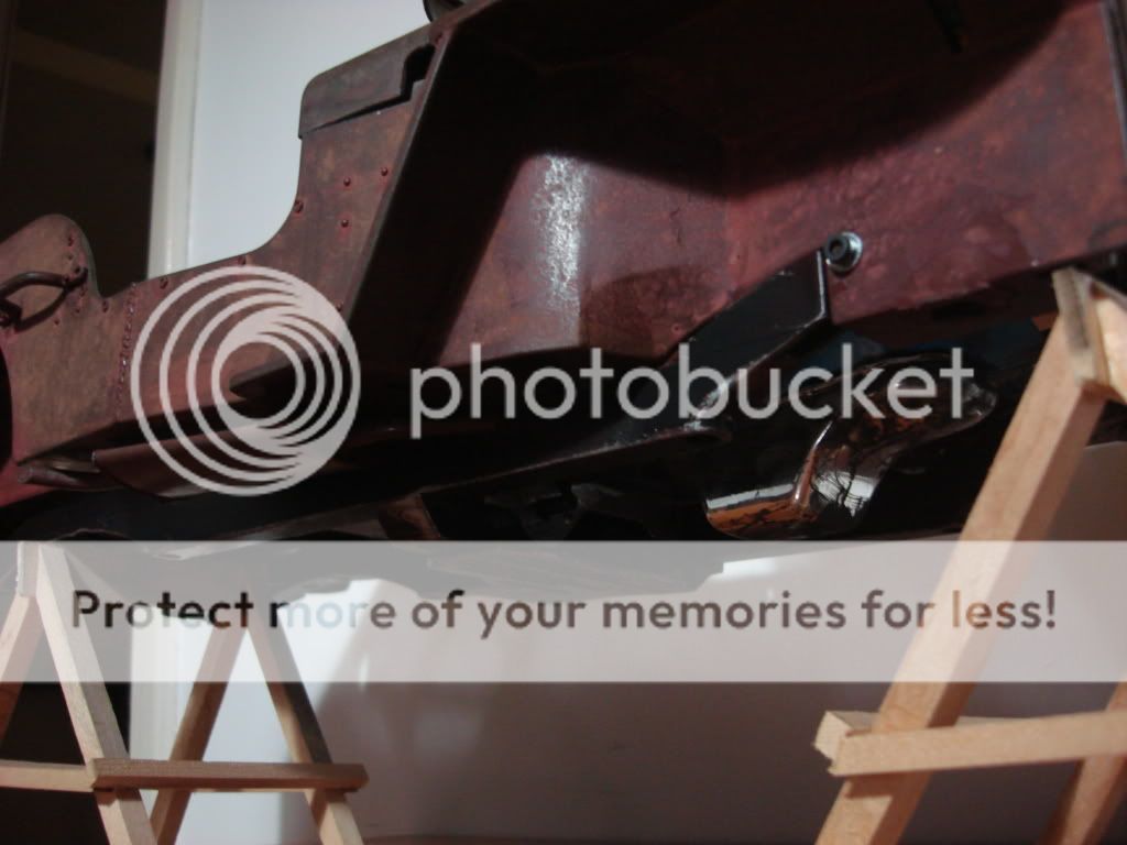

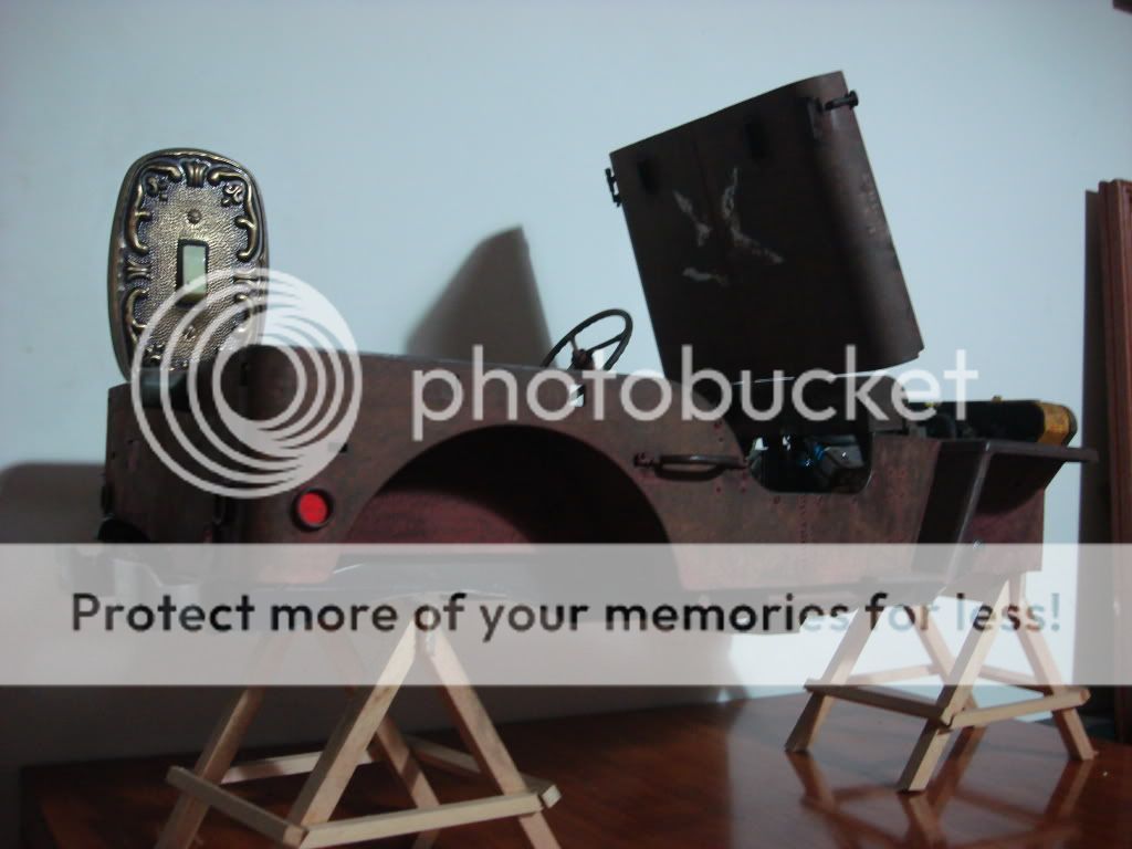

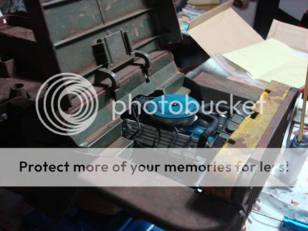

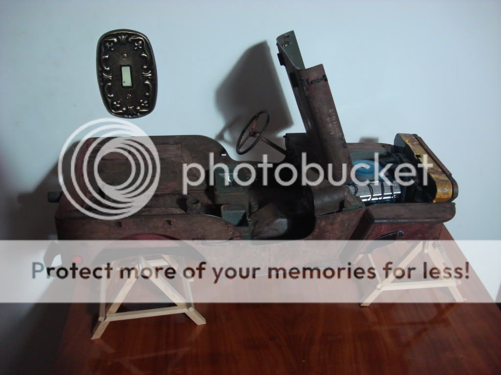

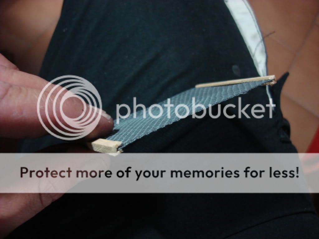

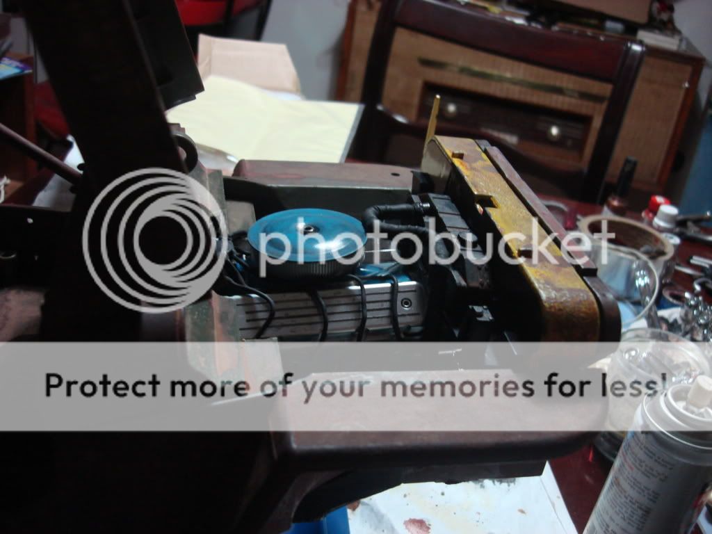

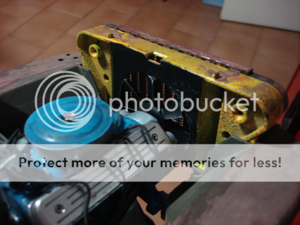

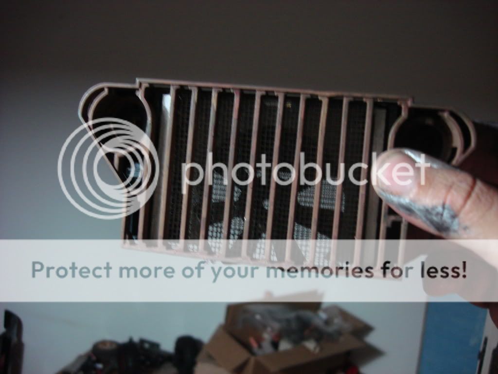

hj fiz resolvi botar o helice da ventoinha..tentei fazer um radiador falso pq o original nao tinha espaço pra botar o helice...nem dá pra ver..mas eu tinha que fazer...
tb fixei o motor na carroceria e pintei o chassis..

PEFEITO!!!!
Babei muito nesse projeto!! :drinks: :drinks:
