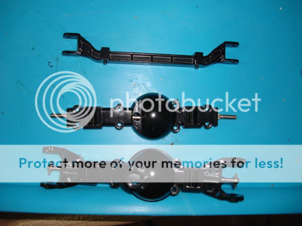

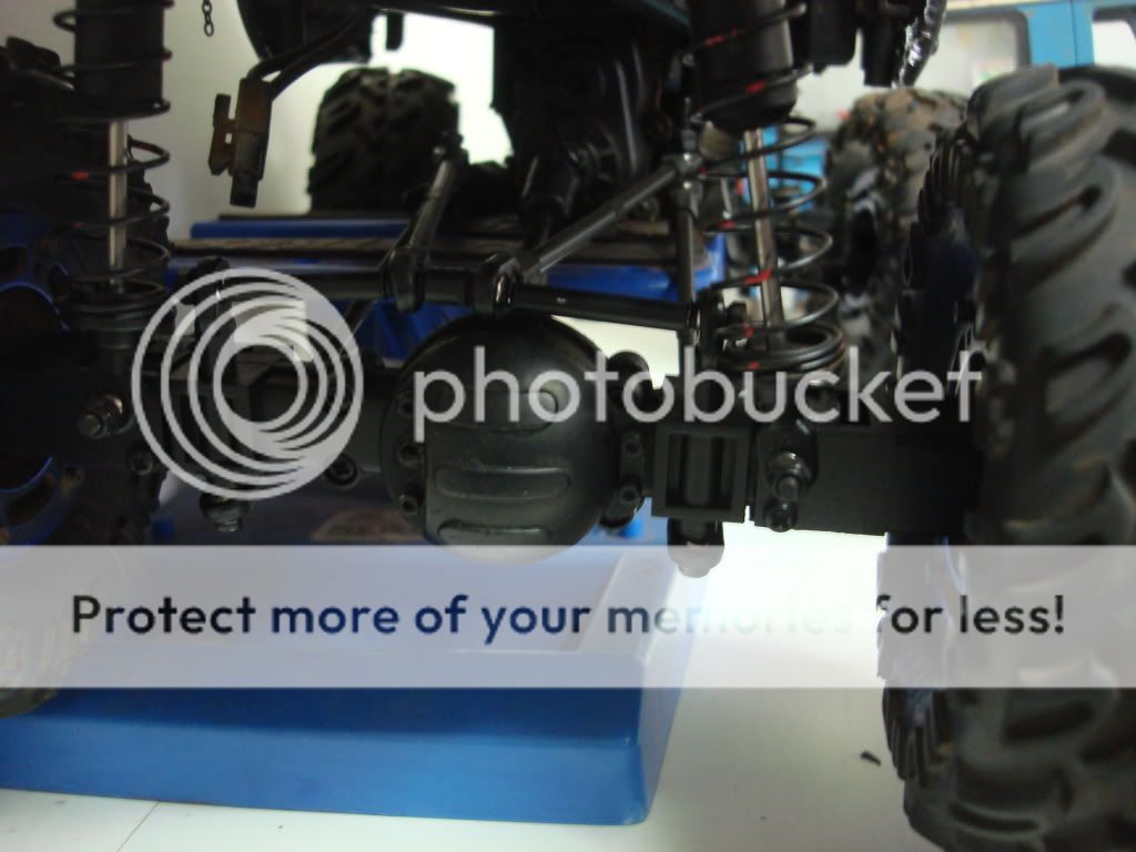

e qto ao dif... na verdade o dif da HL é o mesmo dos caminhoes tamiya..muda apenas os eixos que tem rosca na ponta e a carcaça ,que da hl tem as pontas para serem esterçaveis..
dai é só cortar as pontas da carcaça e trocar os eixos...fica mais estreito e reto.
na f600 mesmo eu usei um da hl...

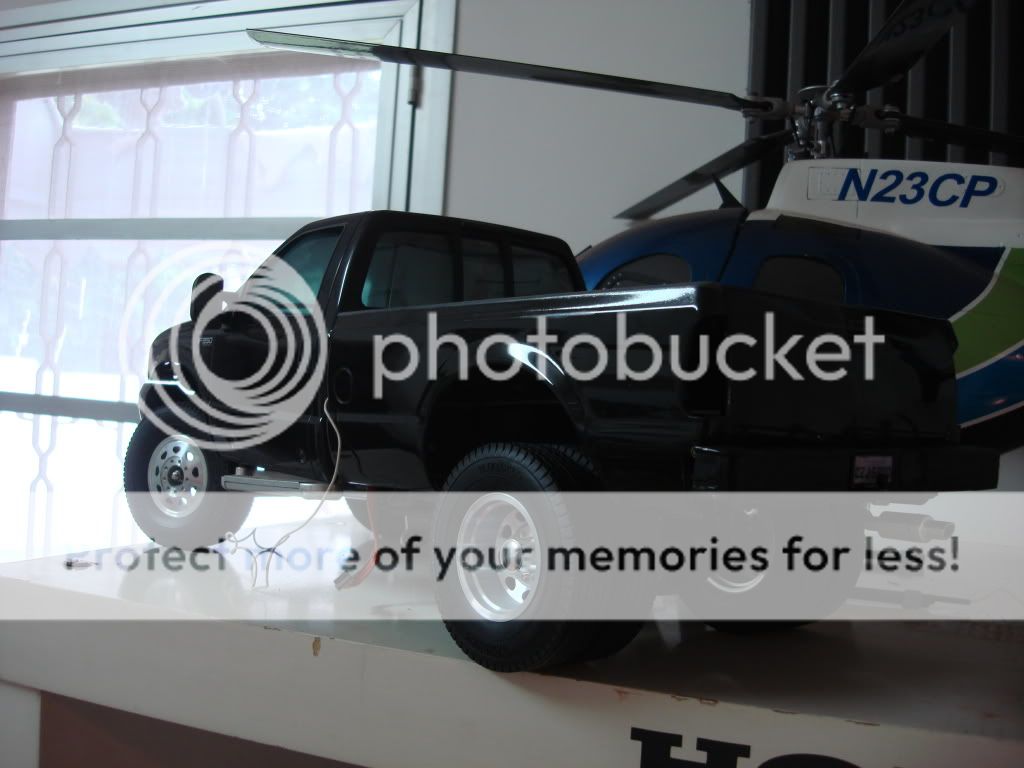

fiz até uma pick up com rodas duplas só pra passar o tempo...
Não sacaneeeeeeia! UHuahuahuaha
Valeu a pena passar o tempo fazendo um brinquedinho desses, heim?
Me amarro nesse tipo de pick-up, não é você que tem uma dessas 1/1?

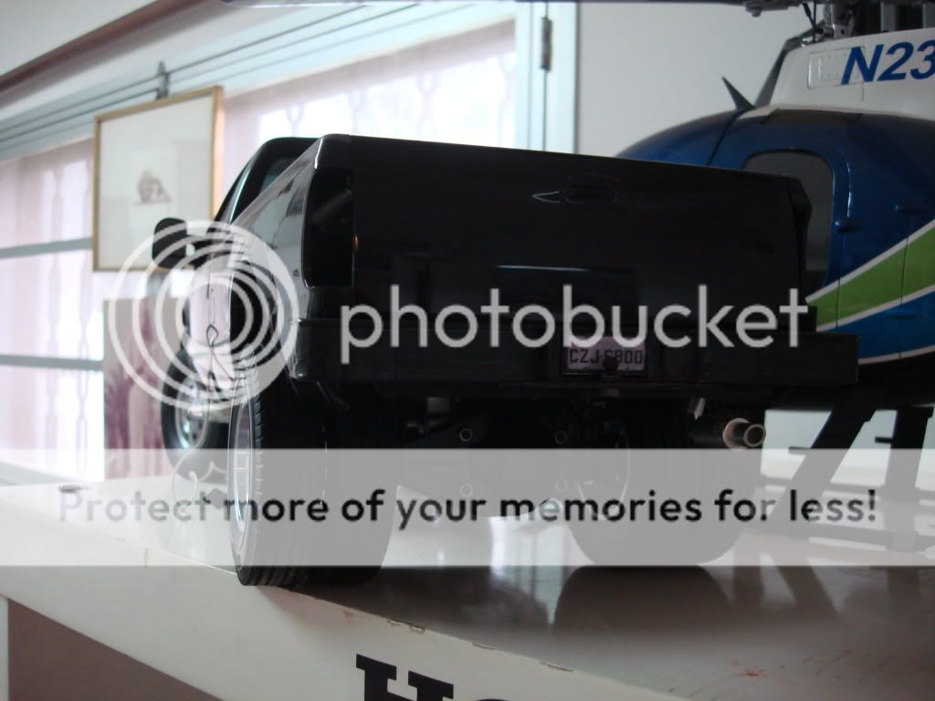

Tira uma foto por trás dela pra gente ver legal as 4 rodas traseiras com eixo curto.
Valeeeeeeeeu!
Abçs

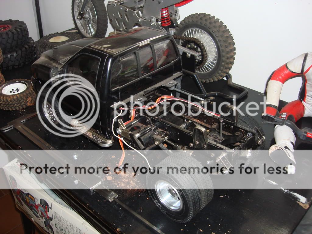

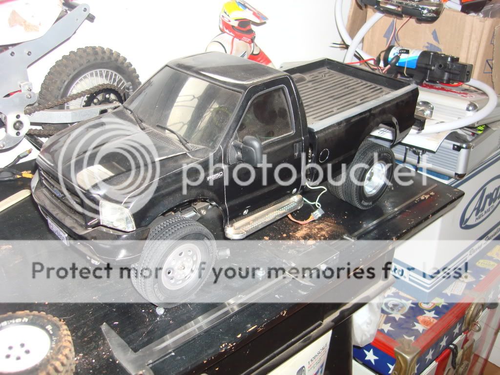

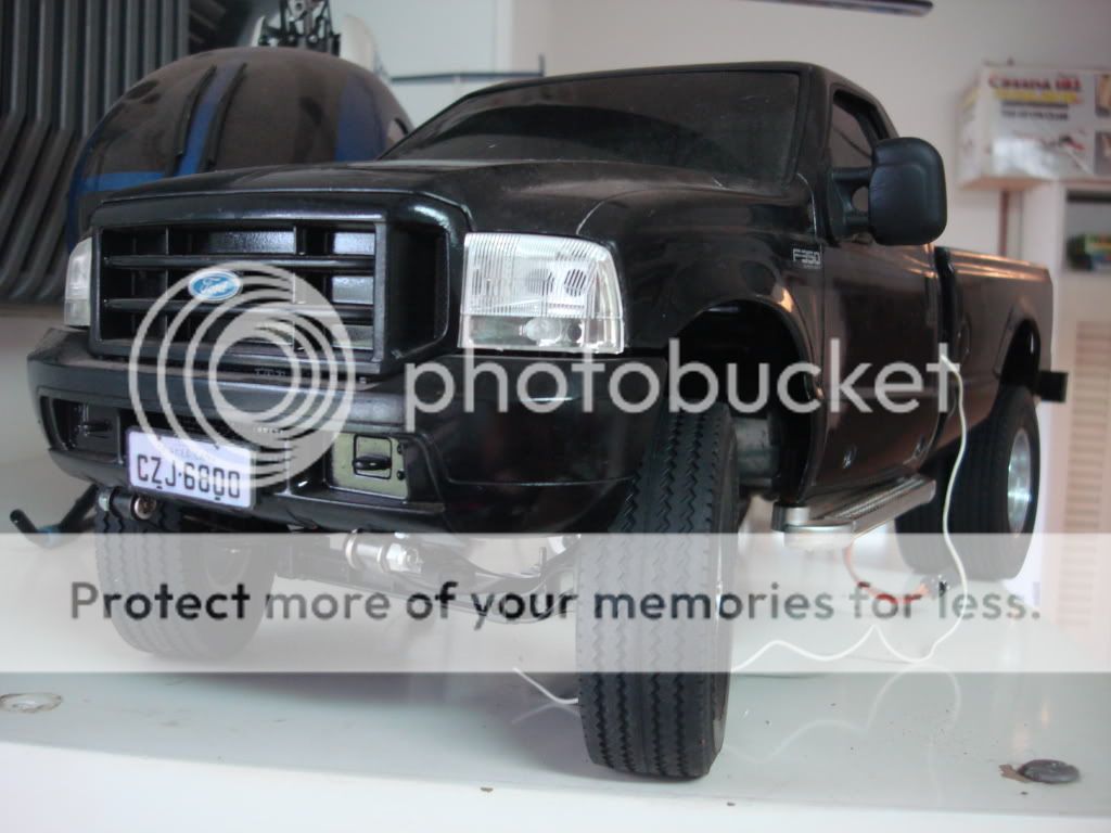

mas ela nao vai ficar assim nao..essa preta foi a minha primeira hl e nao mexo nela nao...
pus essa bôia só pra referencia mesmo..
vou encurtar um pouco esse chassis e botar uma f250 diferente..nao essa preta...e vou deixa la mais baixa...

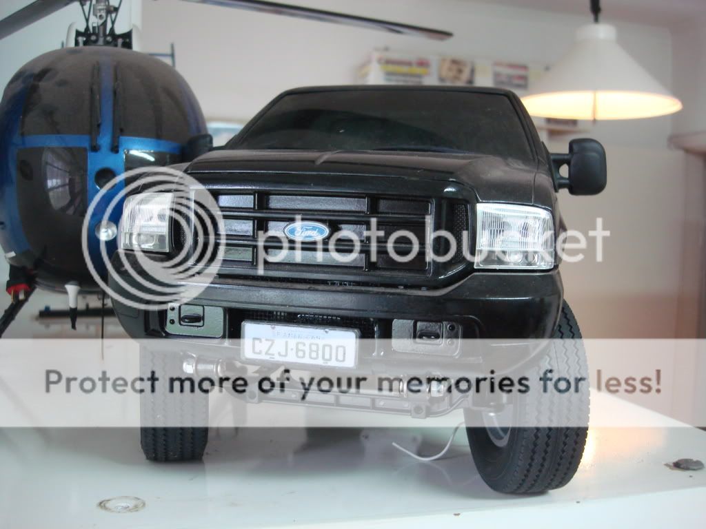

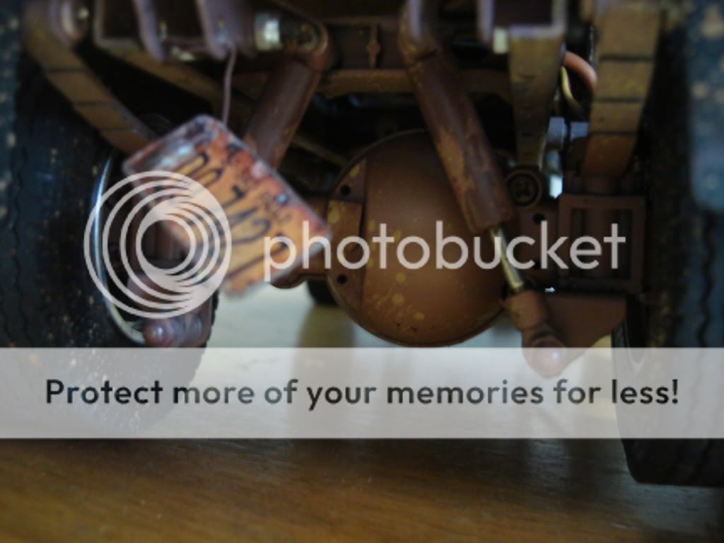

tirei umas fotos pra ajudar vcs a entender os eixos da HL / caminhoes tamiya
nessa pick up preta eu usei o "corpo,case" do eixo de um caminhao..com eixos de rosca..nao pq era mais legal..mas pq eu ja tinha aqui..
na f600 usei o corpo "cortado" da HL...com eixos de rosca..preferi esse corpo por ser mais escala...
na f250 crawler usei o eixo "da HL mesmo..mas tb tive que cortar as pontas para por um kit para deixar o eixo reto,sem esterçamento..troca as pontas e os eixos sao de rosca ,mas mais longos.
e aqui..os eixos desmontados..um corpo cortado e um original..o original com os eixos longos originais..
e o cortado com os eixos curtos com rosca..
e um dianteiro só pra referencia

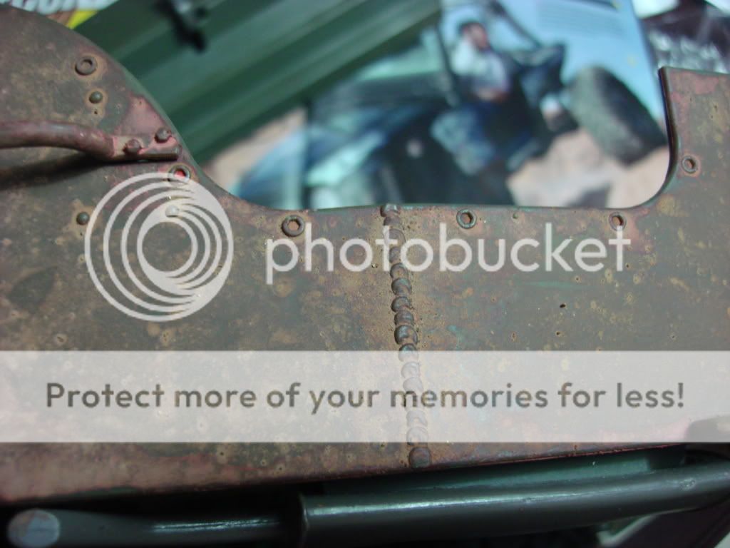

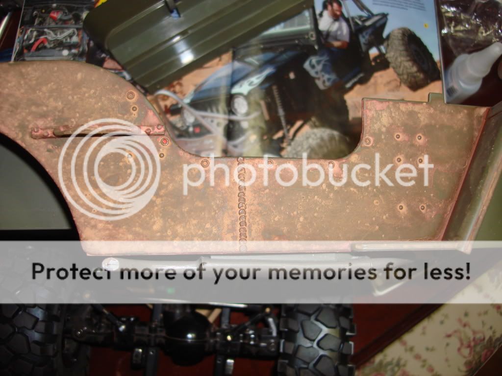

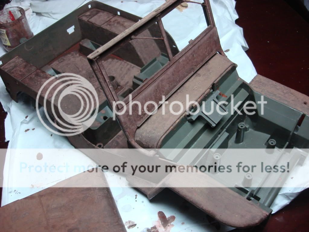

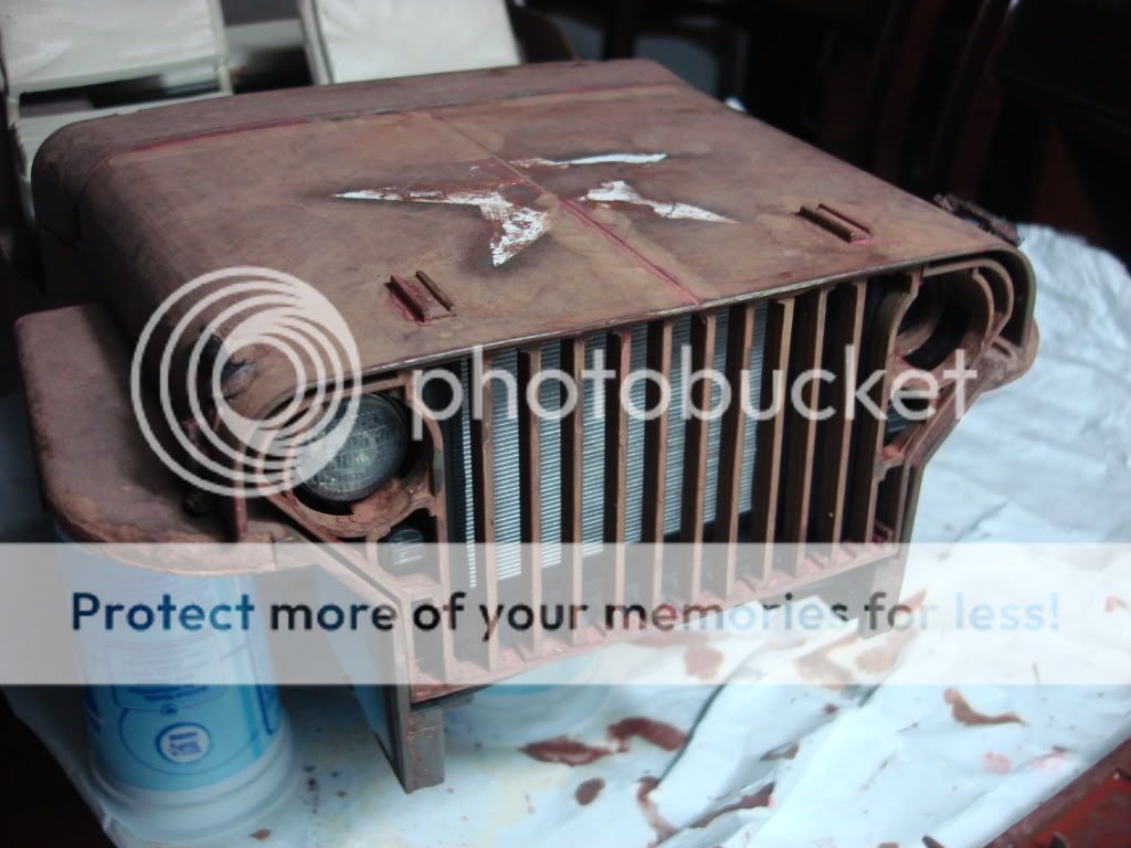

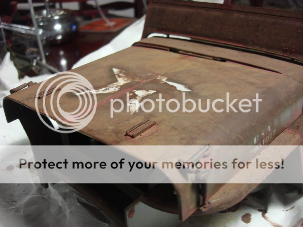

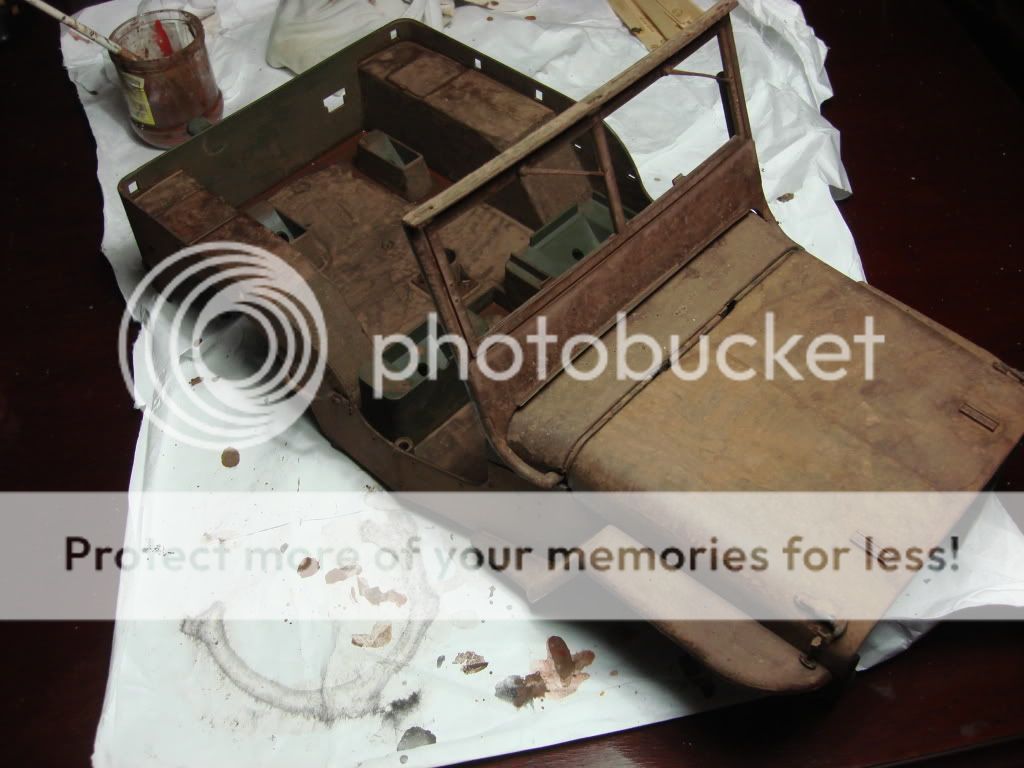

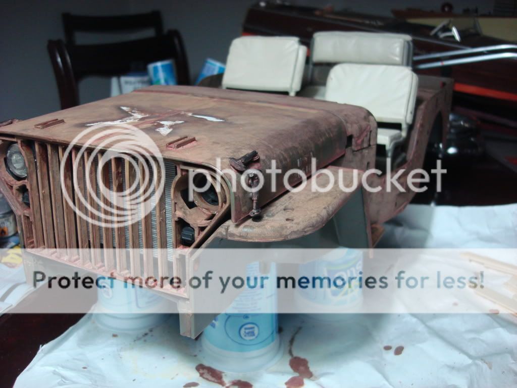

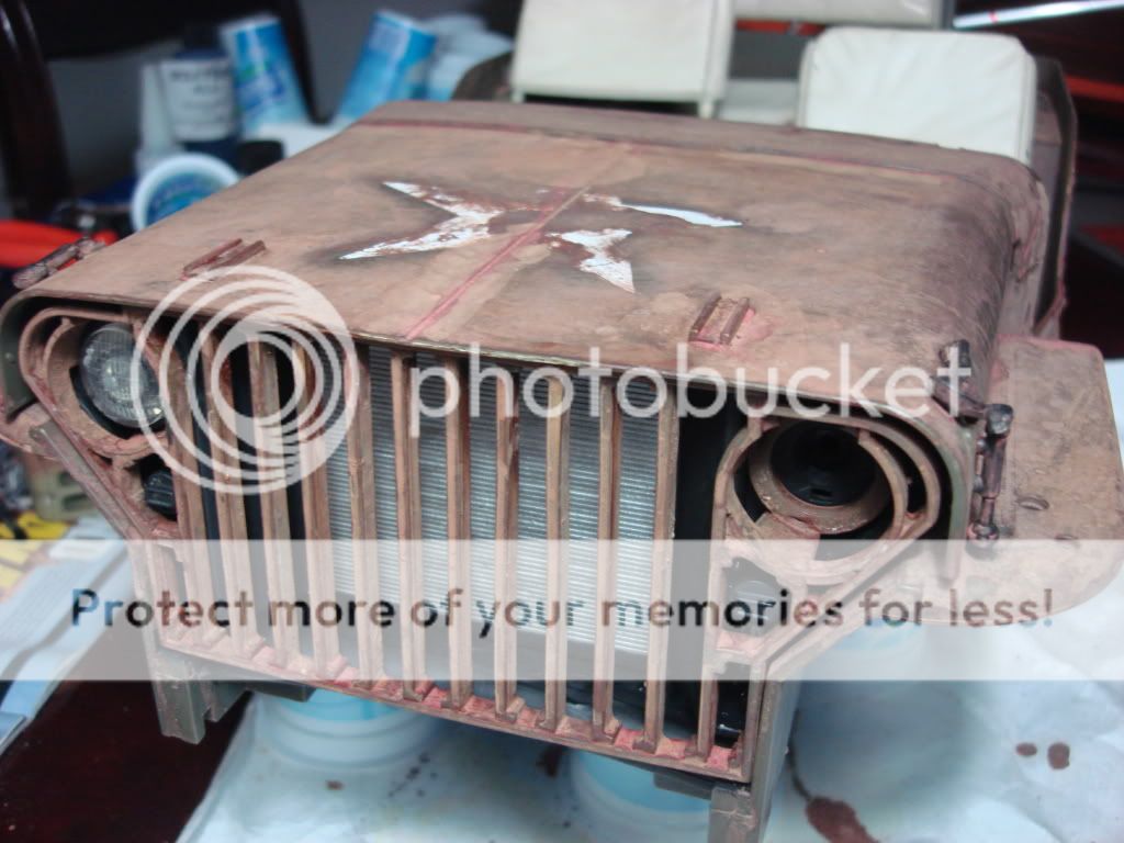

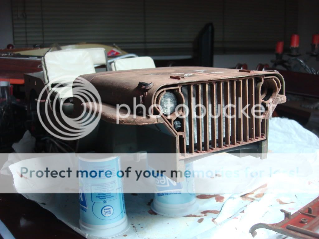

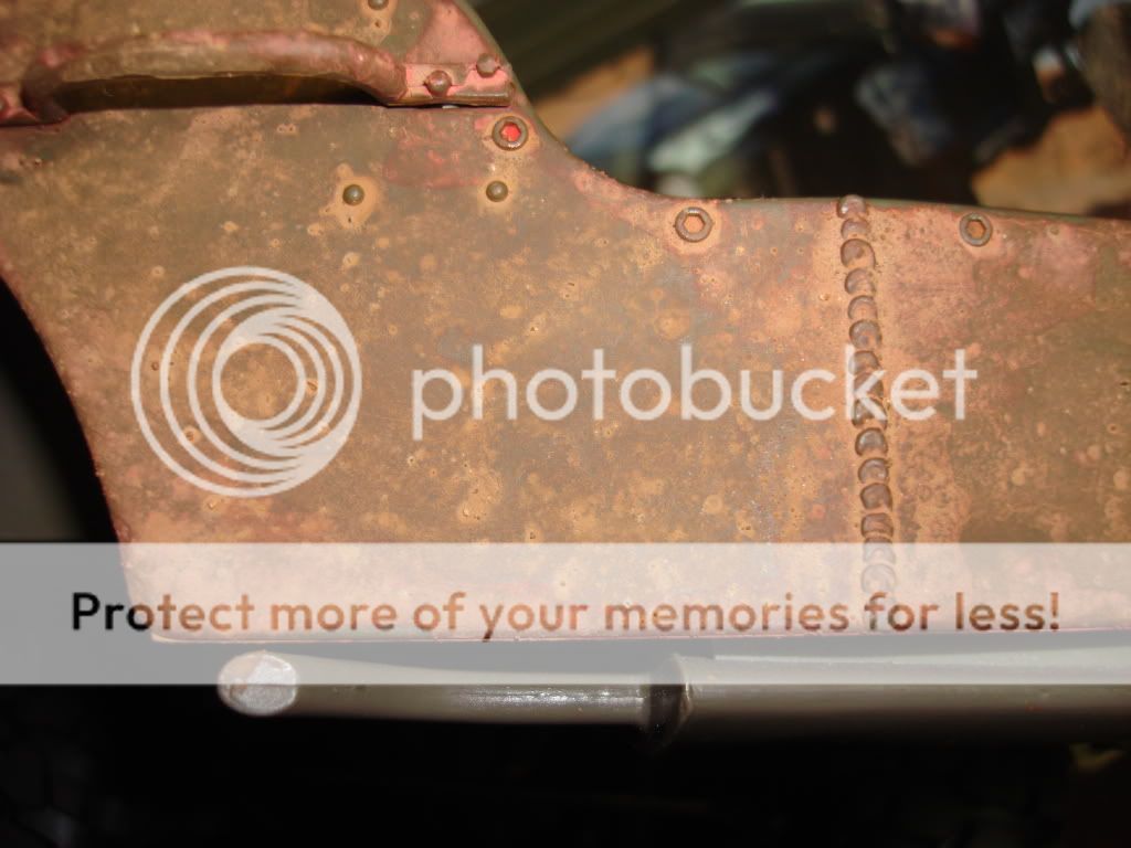

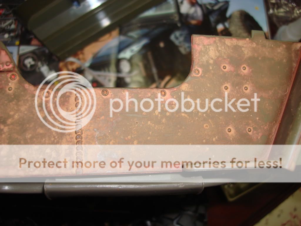

tambem..enquanto meu motor nao chega,e antes de iniciar a pintura do jeep..to fazendo umas novas "formulas" de ferrugem :twisted: :twisted: :twisted: ..e to gostando tanto que nao sei mais se pinto o jipe e enferrujo ele ,ou se só enferrujo 100%..sem pintura mesmo...fazendo um jipe que achei no ferro velho e tranformei ele num crawler nervoso..
dêem uma olhada na nova tecnica...
abraçooooooooooooooooo

Cidão, to até tonto aqui, é muita informação!!! :blink:
A F250 tá ficando animal!!!
Essa ferrigem nova tambem muito perfeita!!! :D :D :D

Fala sério, a pick-up já está linda assim mesmo!
Agora essa ferrugem aí não é nada de técnica nãããão, acho que é ferrugem mesmo! Tá querendo enganar a gente é???? kkkkkkk. PERFEITA! Exatamente como ficam essas latarias antigas quando expostas ao tempo por anos... caraa, acho que vai ficar excelente no jeep todo, mas como diz na sua assinatura, o negocio é ir testando..
rsrsrsrsrs
Tá demais!
valeeeeeeeus!

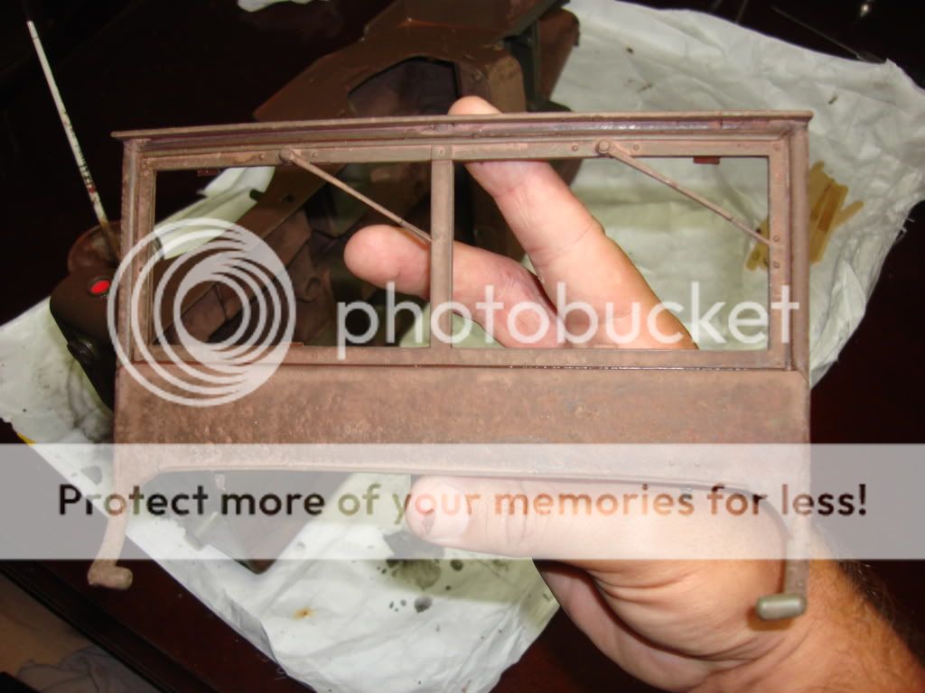

kkkk valeu! e ainda to testando mesmo :twisted:
..quero dizer..essa ferrugem ai ja virou outra e no momento tá secando ainda outra por cima :mrgreen: :mrgreen: o pior é que tem que esperar secar pra saber se ficou bom ou ruim...e demooooora pra secar :putz: :putz: :putz: to testando a lateral e o capô..
isso pq eu ainda nao sei se pinto por cima ou nao..mas se nao "ir testando" nunca vou saber. :mrgreen: :mrgreen: :mrgreen:
e eu ainda nao consegui resolver "que tipo" de jipe vou fazer...ja pensei em feixes de mola e sem muito curso...ja pensei em fazer um crawler "camuflado"mais escala.. como o laranja...e tb to pensando em fazer um crawler "de verdade" com rodoes e tudo (como azul o que aparece no fundo das fotos acima) só que véio e enferrujado :twisted:
abraçoooooooooooooo

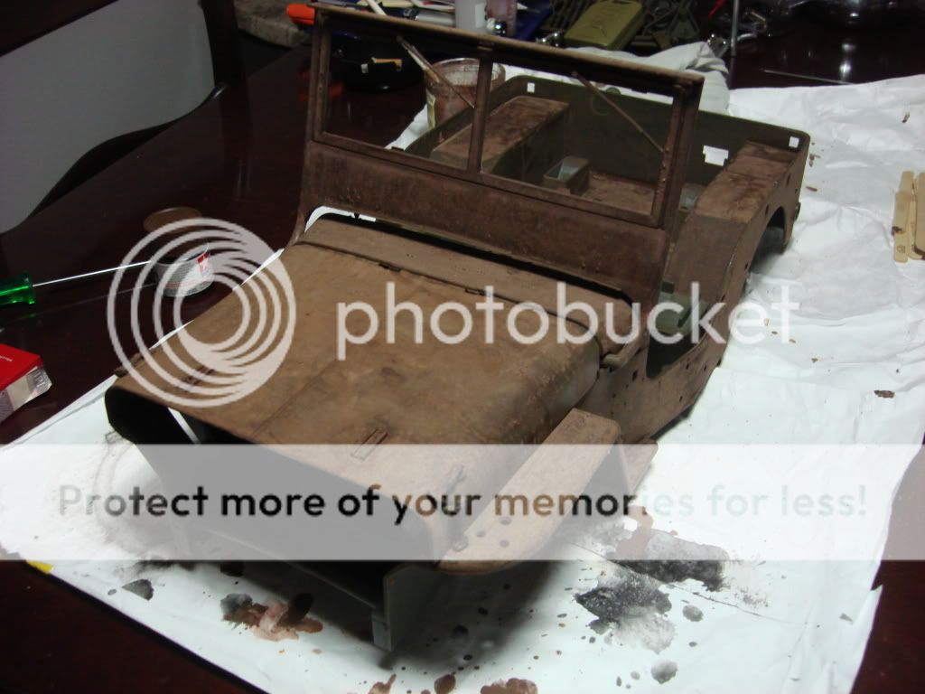

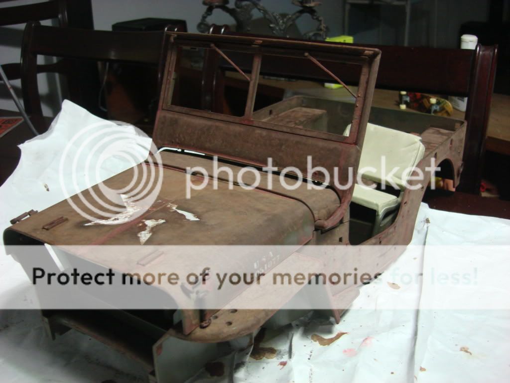

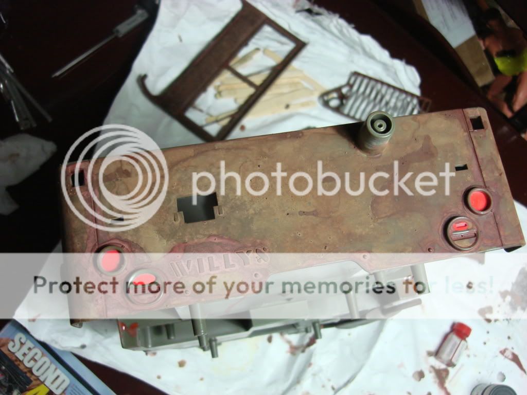

sei nao...mas to achando que vai acabar ficando assim mesmo..enferrujado...ainda vou dar uma melhorada mas ta ficando bala!

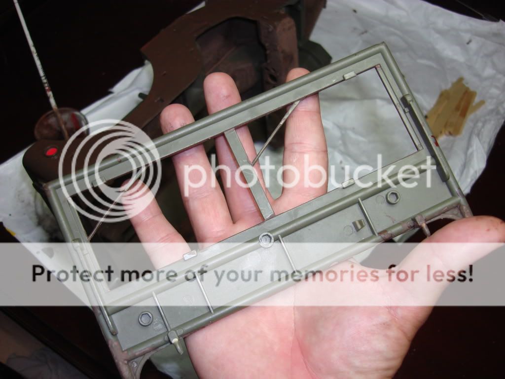

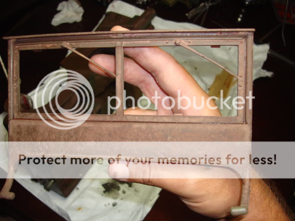

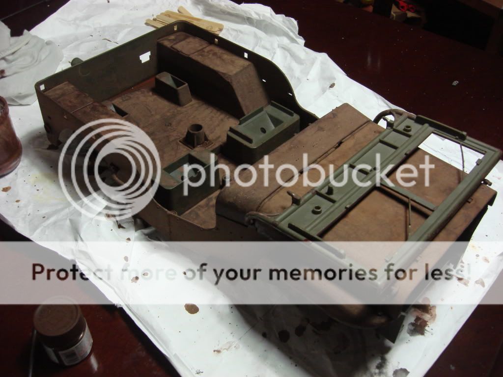

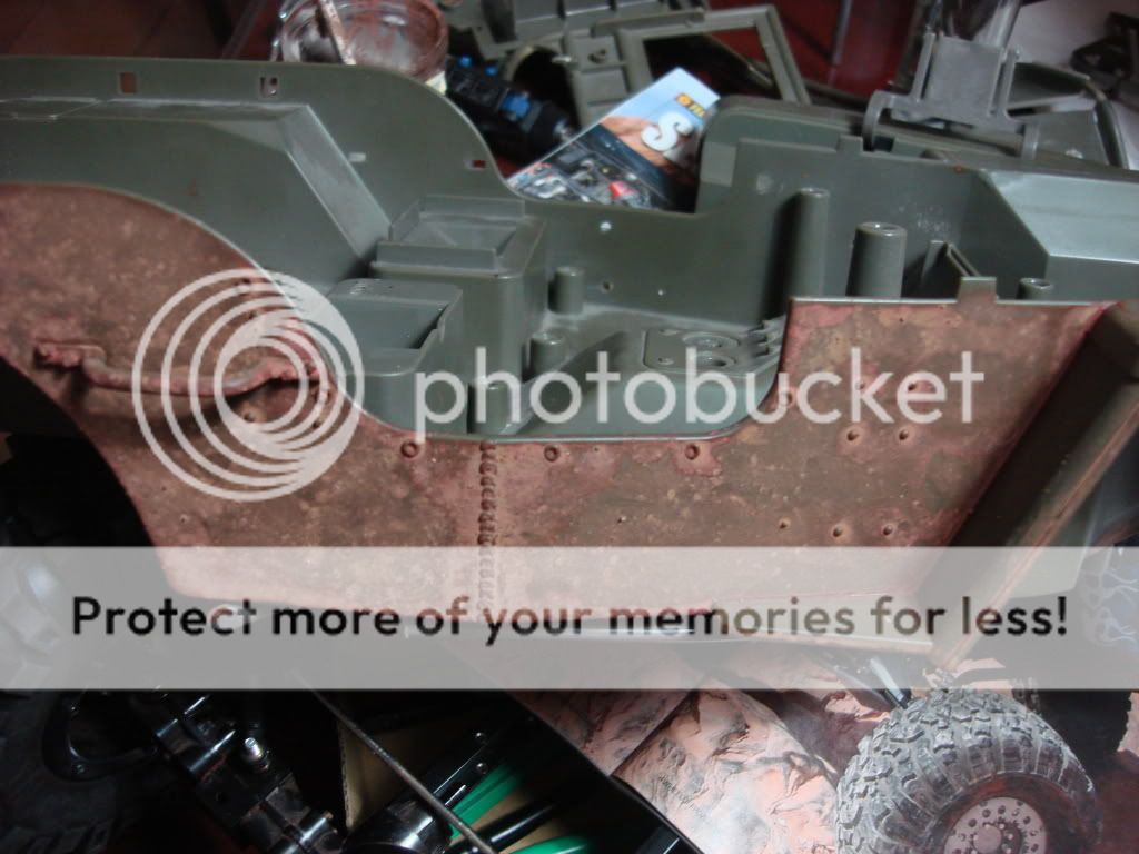

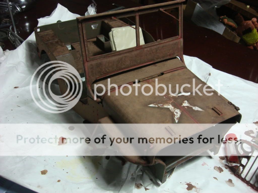

cara..agora to pintando..mas depois eu explico como to fazendo...
mais progresso..

Tá ficando fera!!! E ai, decidiu qual vai ser o estilo dele???
