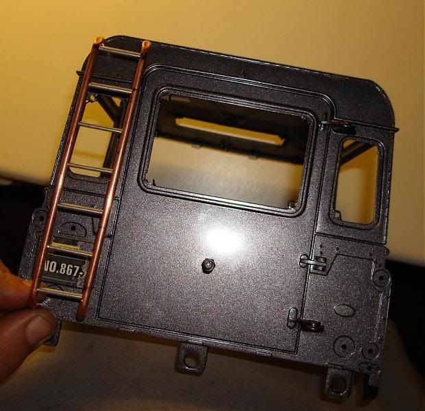

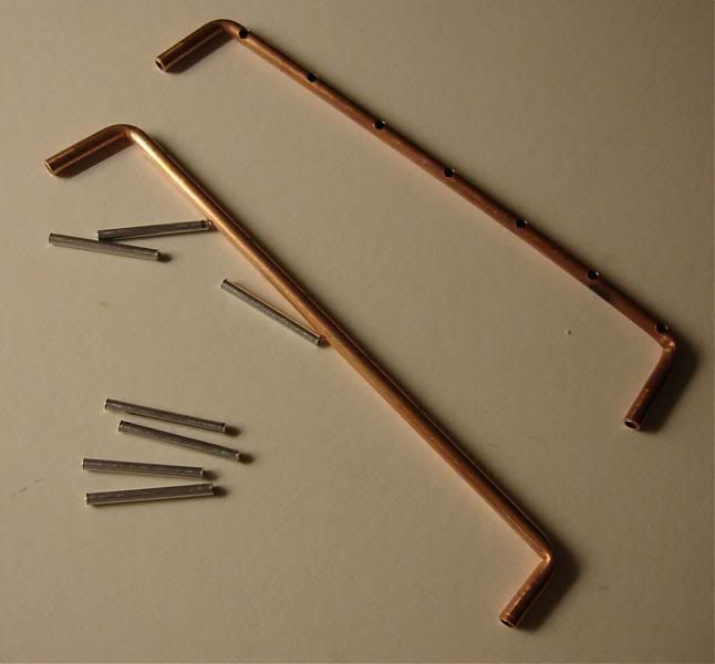

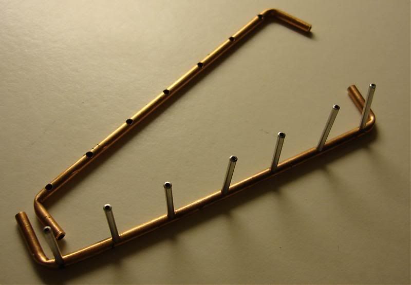

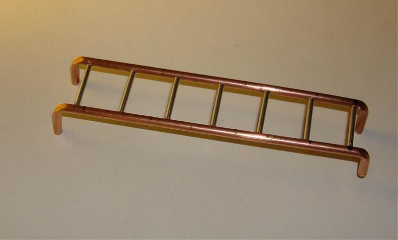

então,só pra deixar algumas ideias,resolvi postar como fiz o snorkel e a escada da minha land..sem segredo,muito facil..

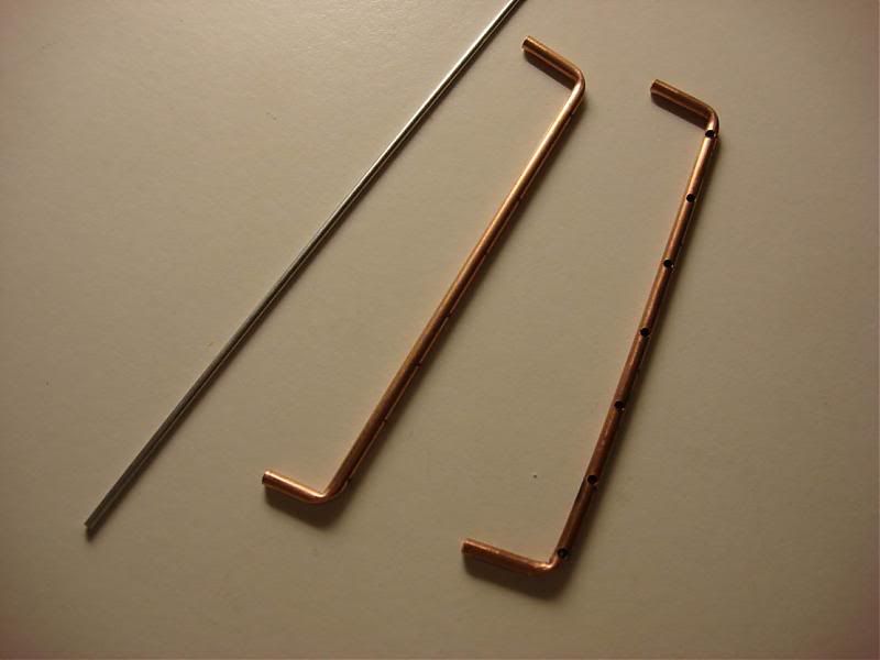

pra escada,2 medidas de tubos e só!
abraçooo
fotos:

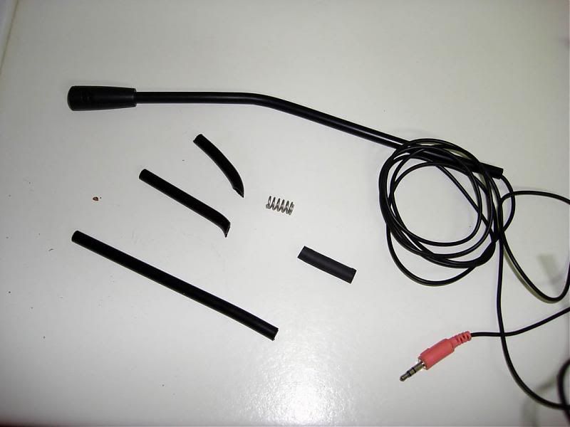

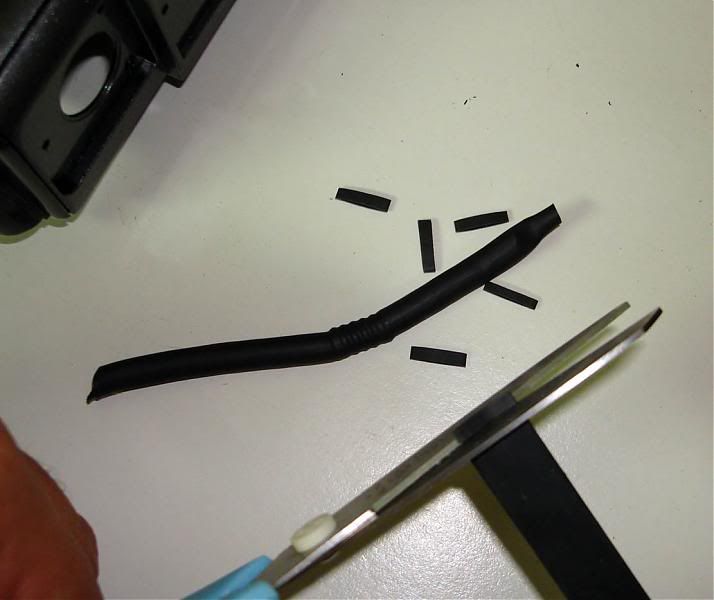

pro snorkel,usei:
um tubo de microfone de pc
uma mola de caneta
tubo termo retratil

Bem legal Cidão!!! Vou tentar fazer um pra minha WK!!! Tentar... :mrgreen:

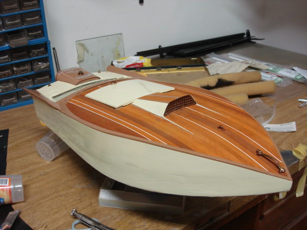

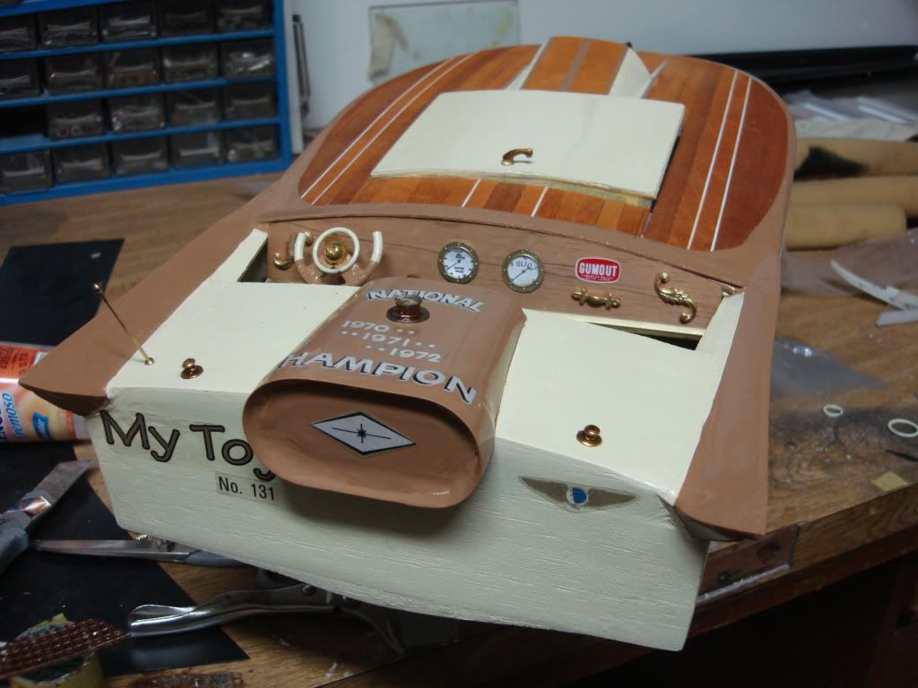

hj dei uma parada no jeep ,pq nao tá vindo ideias!! então resolvi construir uma lancha pra aproveitar um motor q eu tinha aqui..copiei uma lancha de um amigo..uma cracker box (voadora)bati o recorde fiz ela inteira hj!e com rip planking!! (madeira exposta) e sem planta!! amanha vou lixar e envernizar..to pirando mesmo..isso pq ainda nao acabei a outra lancha que comecei e tá quase pronta!!

Topolino, os tubos utilizados para a escada, voce furou com que ? Furadeira mesmo ? (Se sim, a broca devia ser fininha, neh ?)
Valeu,
Abraços !
Tundra -- 80%
Higher Gear Box
F-250 -- 100%
MensagemEnviado: Qui Jul 09, 2009 2:03 pm
Mensagens: 1262
furadeira mesmo..´dremel...só tem que fazer com calma e fica bom..

com aquelas furadeiras de mesa é muito mais facil, eu sei porque tive que fazer muitos furos em tubos para o meu rc :

RCCRAWLER, a furadeira de mesa, é aquela "portatil" com a bateria na base que está em cima da mesa, nessas fotos que voce mandou o link ? É ela ?

nao .. furadeira de mesa quis dizer aquela que é fixa, tem um suporte que faz ela subir e descer reta.
