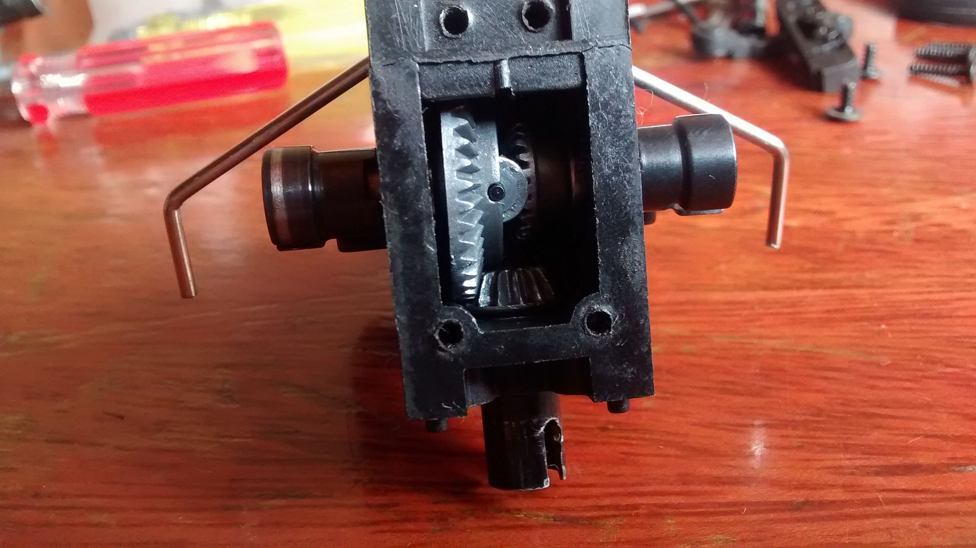

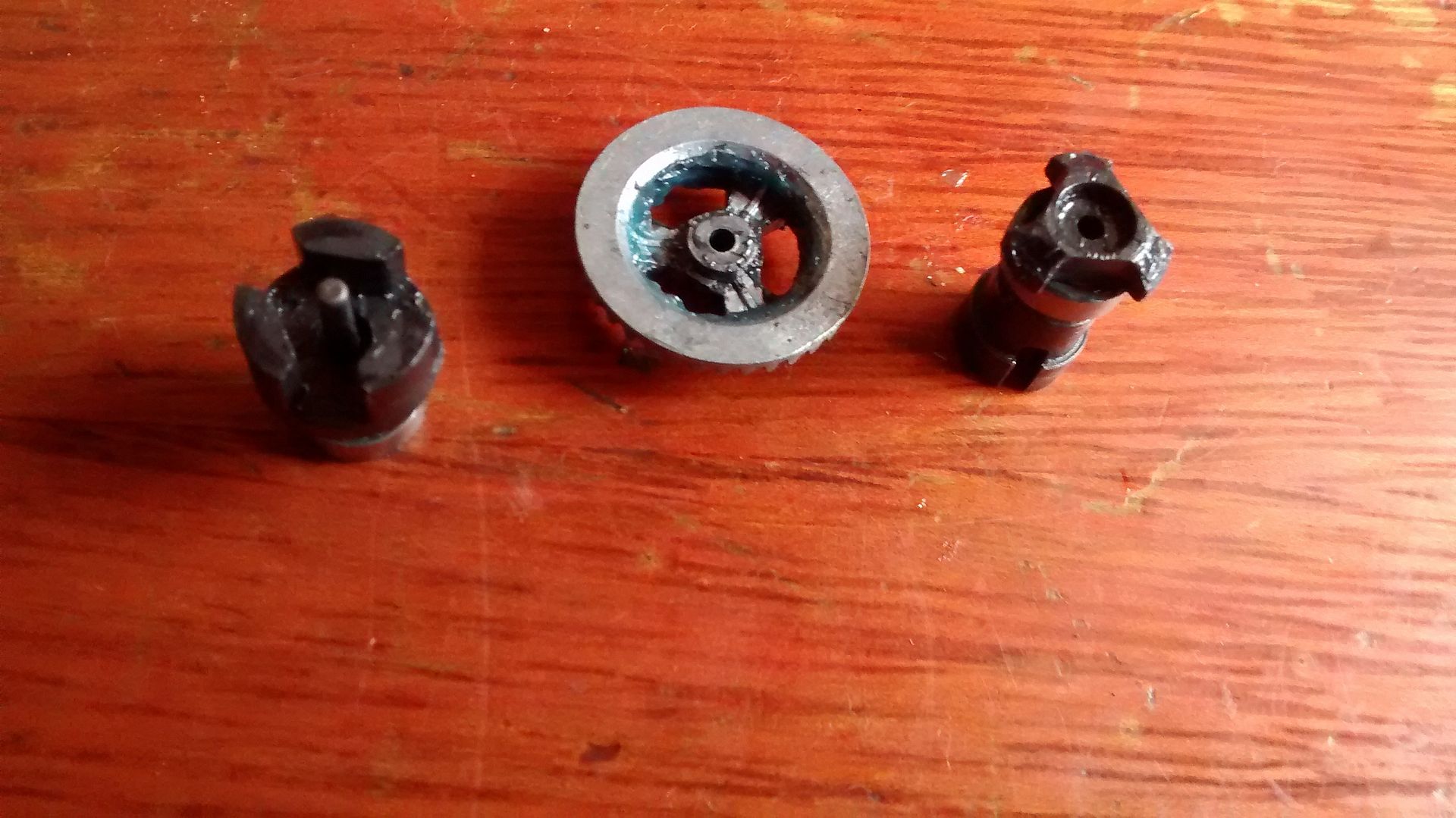

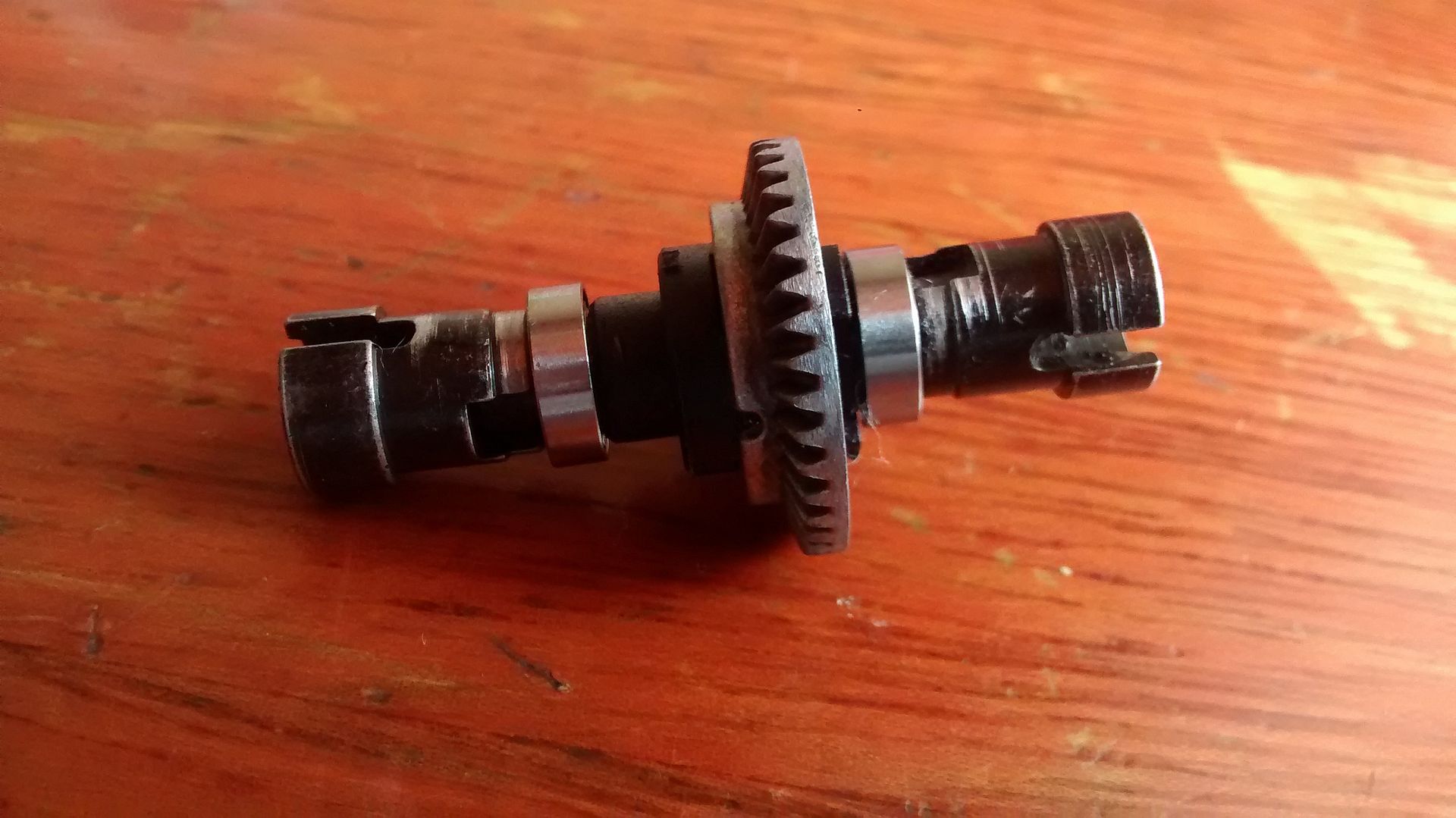

Bom dia amigo-lhes, tenho um Turnigy SCT 1/16 4x4 e o diff dianteiro roçou, tenho um blocado que veio junto e to pensando em colocar na frente até comprar as peças. Não participo de corridas nem nada do tipo, só brinco com meu filho, pergunto-lhes: Fica bom?

Ele vai ficar meio bom em escaladas, mas ruim para curvas. Recomendo não forçar nas curvas, se não pode estourar os cardãns... Fora isso, beleza!

Amigo eu se fosse você já que é temporário eu passaria o da traseira para a dianteira e colocaria o blocado na traseira .

Essas engrenagens roçaram, algum outro modelo usa parecidas?

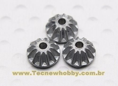

usa sim,o Monster beatle da Turnigy tbm,vai no site Tecnewhobby que vc encontra láh,tudo pra ela>>
http://tecnewhobby.com.br/categories/Pe ... B47%7D16-/

Por ser um carro pequeno e leve acredito que vai ficar bom sim...!
Meus carros 1/10 todos em o diff dianteiro blocado e ou meus Off eu deixo com silicone bem grosso, isso melhora muito a estabilidade nas freadas..!
Pode por que vai ficar bom.
Só não recomendo colar ele na traseira, pois ai sim vc vai perder muito em curva e forças as peças de transmissão.
Será ´pronta entrega?

O Monster Beatle usa, mas as engrenagens são BEM MENORES! Fique atento a isso. Garanto pra você que não vai servir amigo! :putz:

Engraçado que no site da Hobby King as peças são as mesmas.

Céus, me perdoe amigo, achei que seu RC era 1/8 e não 1/16 também. Se as peças são as mesmas no diferencial, elas servem sim! Desculpa mesmo! :putz: :pedala:

pronta entrega mano, o Rogério posta muito rápido tbm,gente fina...
