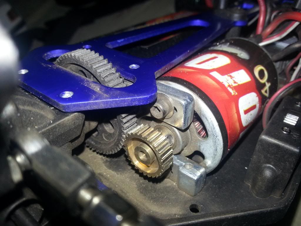

Como sou leigo no assunto, preciso de ajuda e dicas da galera mais experiente daqui.
Tenho um Himoto HI5101 original (http://www.himotoracing.com/product/car/electric/car_e001/details.php?information=3) e comprei um combo motor + esc Leopard Brusheless 9T.
A troca do motor aparenta ser tranquila eu mesmo irei fazer.
Minha relacao (piao e coroa) ainda aguentam, porem ja percebo o desgastes das engrenagens e ja queria comprar pecas reservas caso aconteca uma quebra.
Pelo que vi no manual do meu RC, ele usa 0.6 Module Diff Main Gear (58T) 1P e 0.6 Module Motor Gear (26T) 1P. A minha duvida e:
Como vou trocar de motor, preciso alterar a relacao???? Se sim, qual seria uma relacao adequada para usar?
Caso nao precise trocar, aonde acho esta relacao pra comprar nos sites gringos?
Uma imagem da minha relacao atual

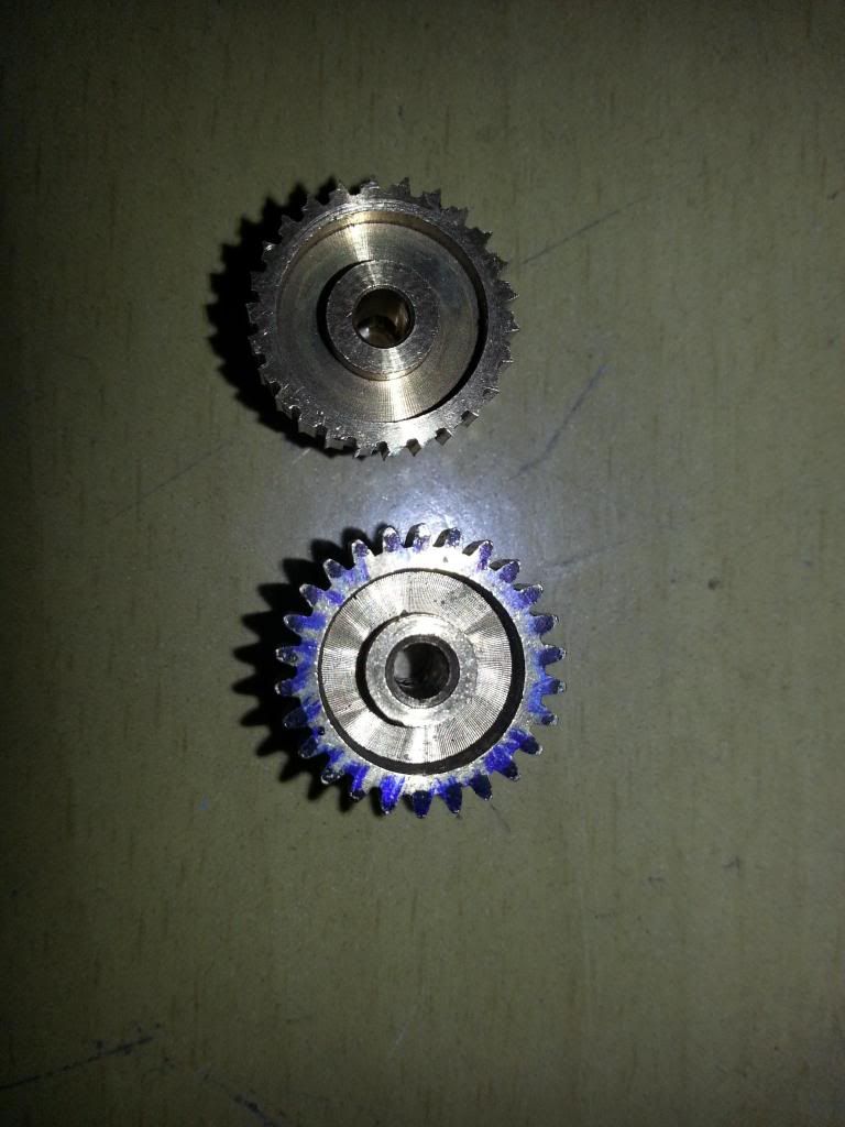

Cara, isso é que eu chamo de "tirar leite de pedra", esse pinhão aí tá só o osso, pode providenciar a troca mesmo pois como o combo brushless entrega mais potência essa relação aí não aguenta a primeira acelerada...

Sim, e isso que quero fazer, minha relacao ja esta indo pro vinagre mesmo, os dentes estao curtos e bem gastos.....
Mais qual piao e coroa comprar, digo numero de dentes e tals ????
Compro igual ou mudo o tamanho!!??

Se for on-road, eu tinha um desse com brushless 4000kv e relação original, era canhão! Se for colocar o 9T, compre 2 pinhões, um normal e um com 2 ou 3, a menos que deve ficar bom!

entendi. Mais ai eu so compraria um piao menor mesmo a coroa poderia manter a mesma????

Se for colocar motor mais forte reduza o tamanho do pinhão!

Agora fico naquele dilema, ja li q trocar a coroa por uma maior seria ideal (teria mais torque) e agora voce me disse pra um piao menor. Hehehehe.

Depende muito do que vc deseja ...
Se o exemplo valer pra rc .. .
Segue um...
Nas motos se vc aumenta o pinhao ...vc tem mais saida e menos final ...
Se vc aumenta a coroa vc tem menos saida mas em compensação vc aumenta muito a final ...
Pra ter torque vc tem que motor mesmo ..... So ele pode te dar isso !!!
Agora resta saber em que fase vc quer o torque.
Abços

Aumentar a coroa tem o mesmo efeito de diminuir o pinhão.

Entao, na vdd estou contente com a relacao que tenho hoje (piao 26 e coroa 58) uso meu RC apenas pra drift, porem como colocarei um motor mais potente, imaginei em mudar a relacao pra um melhor aproveitamento do motor e nao forcar tanto ele.

Fiz uma compra no site da HSP mesmo.
Comprei 1 piao 26t, 1 piao 23T e uma coroa 58T
MensagemEnviado: Qui Jul 18, 2013 8:18 pm
Mensagens: 4049
Pra uma coroa 58, um pinhão 18 ia bem, ou 19 tbm pode ser

Eh amigos, nao deu nem tempo ahahahaha
Fui rodar hj, e qndo liguei o RC ja vi o barulho diferente, ai acelerei e ja percebi que nao duraria nada, dito e feito, nao aguento 3 acelerada ja giro em falso.
Conclusao: Coroa foi pro espaco.
Pior que comprei a relacao, mais levara uns 30 dias. Amanha vou ter que comprar uma coroa por aqui mesmo pra poder brincar, nao vou aguentar esperar tanto tempo kkkkkkkkkk
Com mt esforco e pensamento, eheheheh, Tirei a coroa, amanha eh correr atraz pra comprar, pra fds estar zero kkk

e nem deu tempo uhsdusahdua.... Pecas ja repostas, vejam as diferencas...
