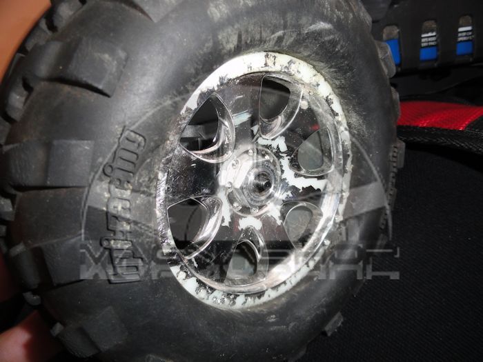

fala galera sera que alguem pode me ajudar ? tenho um savage flux hp e to rodando com 6s ... porem já é a segunda vez que rossa os 4 hex 17mm das rodas tem algum up grade pra parar com isso ?
obs: ja colei com araldite / durepox/ cola de parachoque e mesmo assim qdo vc acelera o hex vira na roda vindo a estragar a roda

isso acontece quando a roda não está bem apertada ao hex

Desconheço algo que possa evitar isso.
O excesso de força( LiPO 6S) e qualidade da roda questionável e não compatível com o restante do carro me parecem fatores diretamente ligados ao problema. E/ou, também, como o colega disse, as rodas talvez não estejam apertadas o suficiente.

Melhor solução pra não estragar o carrinho é não usar no máximo... ponha e uma 4S e seja feliz.

Acontece, compre um jogo de sextavados de estilo Losi, Vorza, Traxxas, e coloque nela !
