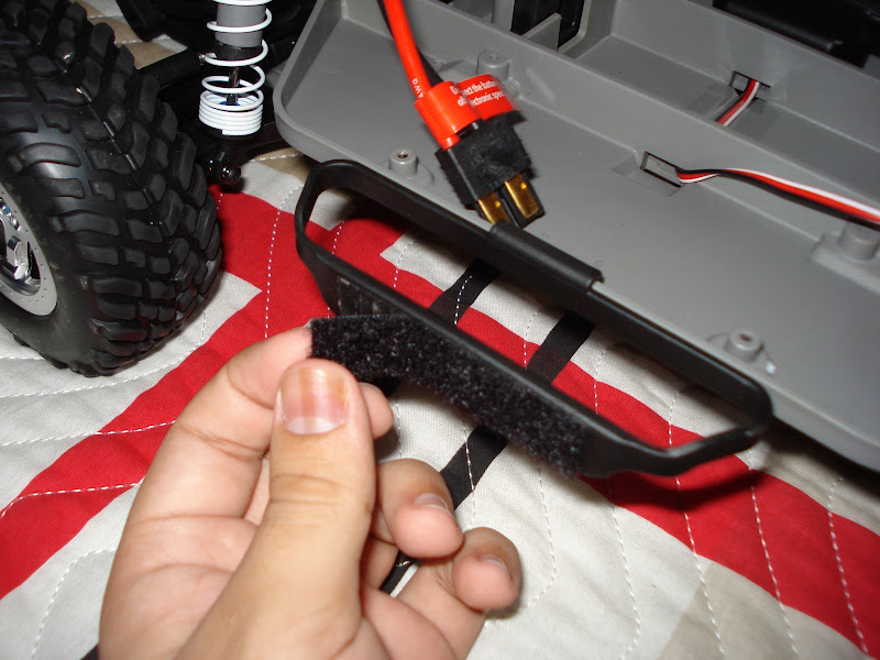

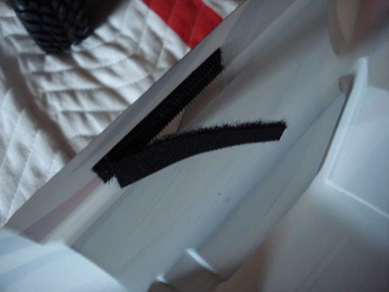

1- O velcro da bolha é mal colado, muito mal colado por sinal (acho incompatível este acabamento pelo preço do mesmo).

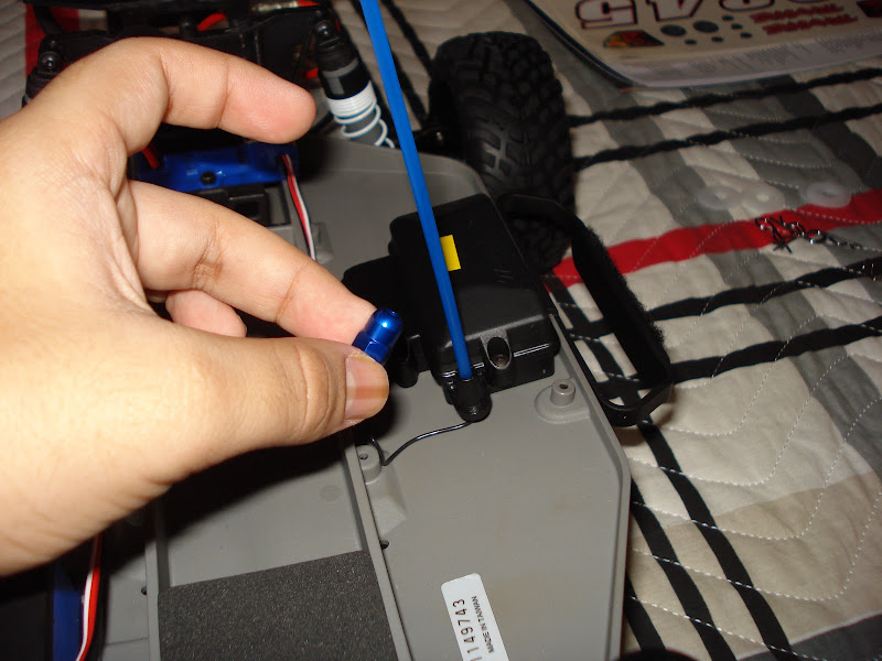

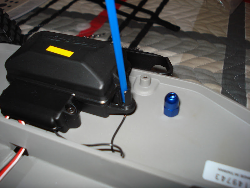

2- Na Caixa, e em algumas fotos, vi uma peça azul pequena que serviria como uma haste ou apoiador para a antena azul, porém ela veio a parte, e o que é mais estranho é que não há jeito (ao meu alcance) de instalar tal peça.

Velcro solto:
http://lh4.ggpht.com/_oWSmn6t4CKQ/TPVkA ... C04491.JPG
http://lh5.ggpht.com/_oWSmn6t4CKQ/TPVmS ... C04496.JPG

como veio:
http://lh4.ggpht.com/_oWSmn6t4CKQ/TPVj_ ... C04488.JPG
http://lh3.ggpht.com/_oWSmn6t4CKQ/TPVj_ ... C04490.JPG

Sobre o velcro.. infelizmente ocorre mesmo, pode ser que na hora de colar a cola tenha sido insuficiente, apenas coloque mais cola e fixe que fica bom. (Usa uma cola boa).

Sobre a peça... é simples. :) Coloca a peça por cima da antena, ela vai deslizar ate a base... E ai vc usa a chave CINZA DE PLASTICO colocando por cima da antena (ela tambem escorrega pela antena) para APERTAR ESSA PEÇA e fazer essas hastes fixarem a base da antena.

amigo, li seu comentario, fiz e deu certo, porém sobrou um pouco mais de fio além do canudo azul, mas tudo ok.

Quando comprei a minha nem velcro vinha, foram os primeiros modelos. Use fita forte e pronto.
