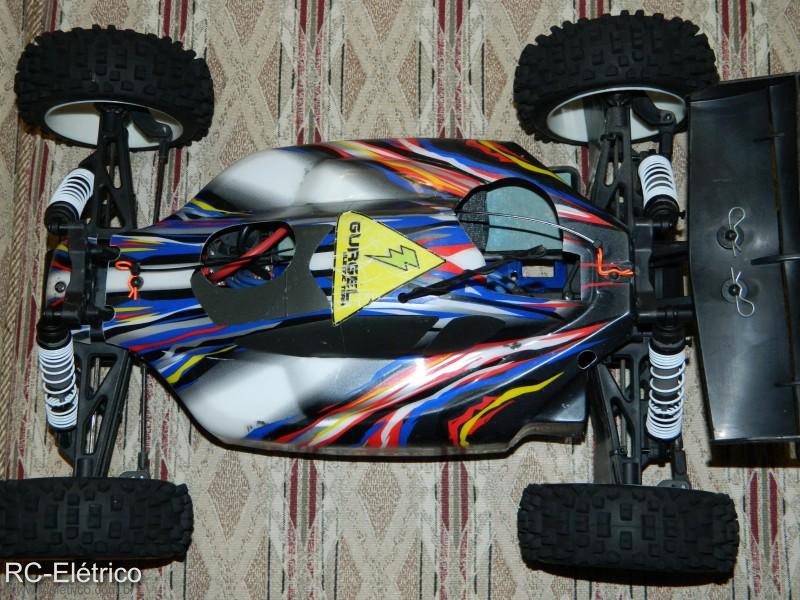

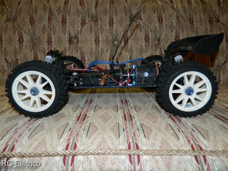

Bom galera, já estava rodando a um tempo com meu dbx convertido, mas estava com algumas gambiarras, como o montante do motor, mas agora consegui deixar ele do jeito que queria, montante original, pneus de 1/8 e amortecedores da e-maxx ..
Bom vamos la no que eu fiz pro dbx ..

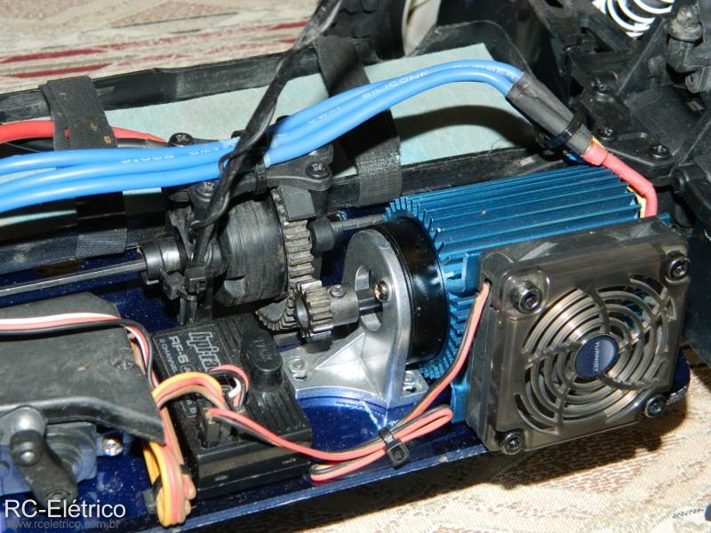

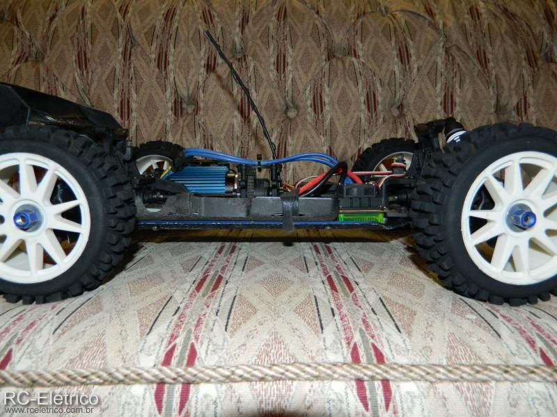

Kit elétrico: Radio HPI AM + Servo towerpro 16kg + ESC hobbyking 100A + Motor HK Xcar 2800kv + pinhão 13T e usando bateria 2s somente.
Montante original do dbx VE, e dou uma dica para quem quiser converter, usar o motor eletrico no lado oposto do motor GP, o diff central é deslocado para o lado oposto do motor, assim tendo mais espaço para colocar o suporte pra bateria, e no dbx VE o montante é deslocado para o lado do motor para dar espaço pra bateria.

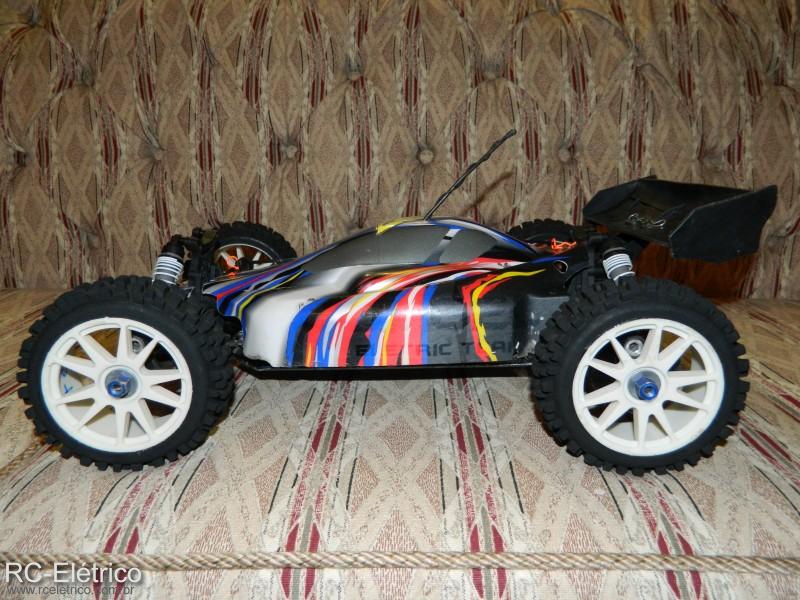

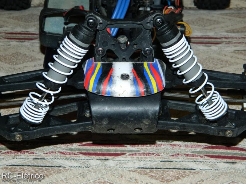

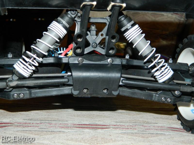

Amortecedores da E-maxx da Traxxas, são um pouco mais compridos, mas usam molas progressivas e são muito melhor que os originais.
Pneus e rodas de 1/8 .. podem usar o kit de conversão de 17mm da propria kyosho ou usar o hex da savage flux e refurar o eixo original de 2mm pra 2,5mm que foi o que fiz, e o dbx ficou muito bom, aumentou a altura do solo e deu uma baita aderencia.
Segue umas fotos:
É isso ai ..
Qualquer duvida é só perguntar ..
Valeuu

Sua conversão, ficou ótima !
Onde você comprou o montante ?
Tenho um amigo que vai converter o dele .

Valeu crosty .. vale a pena mesmo converter o dbx, fora os rolamentos originais não aguentar muito, de resto o carro é resistente sim ..
comprei o montante na amainhobbies ..
http://www.amainhobbies.com/product_inf ... -DBX-VE-20
valeuu

Mensagens: 5
Legal mesmo essa conversão. Para fazê-la, que peças vc precisou colocar além do montante do motor?
Obrigado!
MensagemEnviado: Sex Mai 18, 2012 8:53 pm
Mensagens: 704
Images: 168
Localização: Farroupilha - RS
Fetrombetti, o montante do motor e o suporte da bateria .. mais nada ..
falando nisso, vou ter que vender esse dbx, posso vender chassis com o kit de conversão ou ele completo RTR .. se interessar envie uma MP pra mim beleza?

Vc teve que colocar coroa de aço para rodar com motor elétrico?
MensagemEnviado: Qui Mai 24, 2012 8:38 pm
Mensagens: 704
Images: 168
Não precisa tche, coroa de plastico original mesmo .. valeu

Vc sabe qual o pitch da coroa original? Tenho visto pessoas dizendo que é mod 01, outras 03. Preciso descobrir para poder comprar um pinhão adequado. Falando em relação, qual vc está usando?
Valeu!
MensagemEnviado: Seg Mai 28, 2012 6:53 pm
Mensagens: 704
Images: 168
É mod 01 mesmo .. pode comprar sem medo, estou usando relação original do dbx VE, coroa 46T e pinhão 13T ..
